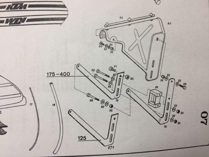

Je viens de m'apercevoir en regardant la restauration de la moto de Patrick que le pot comporte trois fixations et non pas deux comme je le pensai.
La première à gauche en partie haute sous le réservoir
La deuxième à droite au centre
La troisième à droite sur l'arrière
Celle du centre est absente chez moi 🤬  🤬
Merdum  😜  🤬 pour rattraper ça  🤬

A l'occasion si quelqu'un dispose de la forme du support que j'ai oublié
Source photo (le chef)
KTM GS 1976
KTM GS 1976

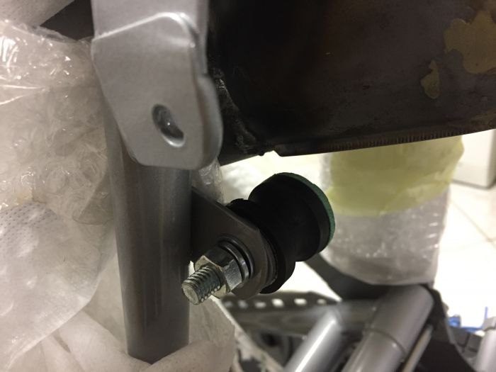

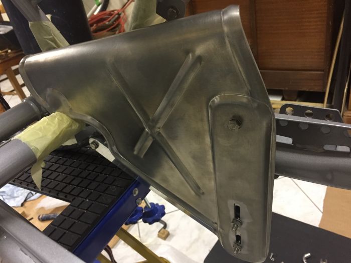

Bon je vais monter le pot en protégeant le cadre pour voir ce que peux faire pour cette affaire 🙄
Posté le 08-01-2017, à 15:39
C'est là qu'il faut que je fasse la patte de fixation, misère  🤬
KTM GS 1976

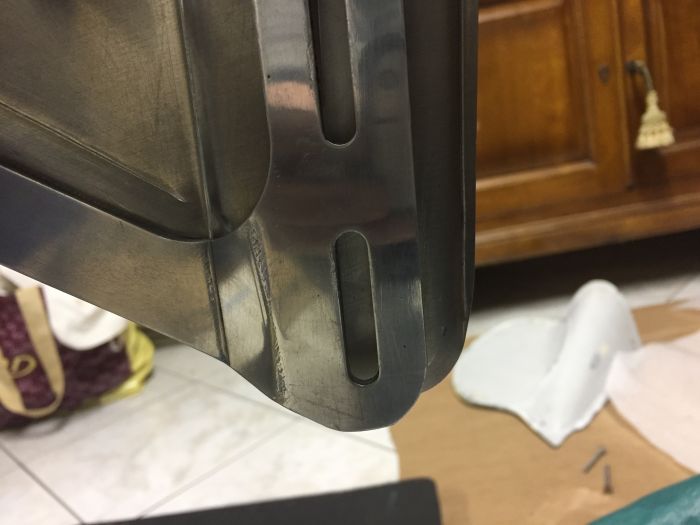

Posté le 08-01-2017, à 20:32
Au prix où ils vendent les pièces, l'on ne devrait pas faire de modifications pour la pose
KTM GS 1976
Faut tailler pour que les trous oblonds soient // et face à face
KTM GS 1976

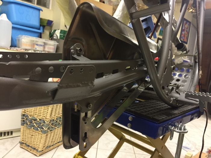

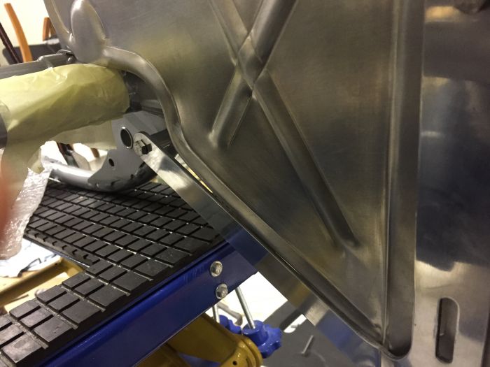

Posté le 08-01-2017, à 21:42
Bon, j'ai fait la modif et réalisé la pose
KTM GS 1976
KTM GS 1976
KTM GS 1976
Les deux V alu sont bien parallèle et viennent à l'intérieur du Carter ? 🤔

Posté le 08-01-2017, à 22:06
Carlos95 a écrit :
Le pot n'est pas encore peint, c'est une bonne chose.
Le problème c'est les montages à blanc après peinture du cadre.
Le peintre a mis un primaire epoxy au zinc qui accroche très bien, par contre le 9006 RESTOM sur le primaire c'est moyen.
Faudra bien que je fasse avec, je ne vais pas tout refaire 🤬
Le Polyzinc n'est pas fait pour être repeint en liquide !!
Il aurait fallu soit un époxy pur ou un APP 120 !!
Et en plus il faut dénaturé la surface a l'acétone !!

Carlos95 a écrit :
Ça, ce n'est pas marqué dans les docs, à savoir le positionnement de perçage des 4 trous
KTM GS 1976
D'après l'une des photos de la restauration de la moto de Pratick, les 4 trous ne sont pas centrés par rapport à la surface carrée du garde boue.
Je suppose que c'est pour laisser de l'espace entre le pot et le garde boue.
ça c'est la chose à faire en TOUT DERNIER quand la fourche, la roue et le pot sont posés, sinon tu risques de merder le positionnement. ça passe au poil de luc avec le pot donc ne te précipite pas...
Posté le 09-01-2017, à 09:28
Oui Patrick, c'est bien ça

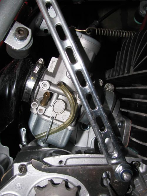

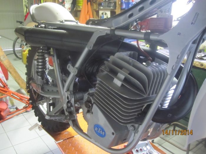

Posté le 10-01-2017, à 22:16
Bonsoir Patrick
A l'occasion, tu pourrais me faire une photo du support de pot d'échappement.
Celui du milieu à droite.
Sur la 175 de Pierrot, le support intermédiaire n'a pas l'air d'exister, sur la 125 oui
KTM GS 1976
Merci d'avance
Posté le 10-01-2017, à 22:54
il n'y est pas sur le 175, en revanche oui, c'est le cas sur la 125. Je vais déjà voir ce que j'ai comme photos dans le PC et sinon, j'irai en faire d'autres, mais le 125/76 est le dernier, coincé derrière toutes les autres motos!!! j'en ai pour 1/2h pour pouvoir y accéder...
