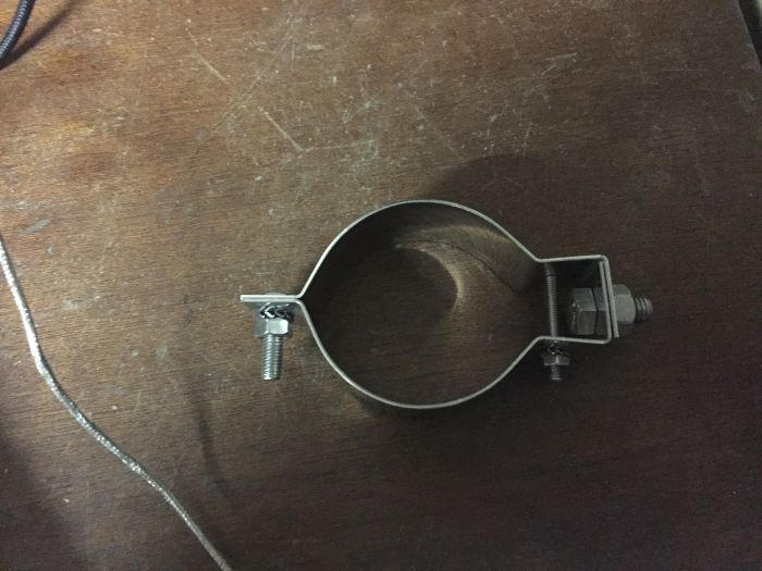

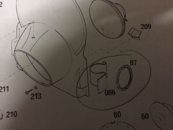

Avec ce support d'éclairage je vais m'efforcer de réaliser les attaches pour mon phare avant
KTM GS 1976
KTM GS 1976
Il aurait fallu qu'il soit un plus large, mais cela devrait faire l'affaire
