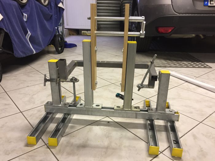

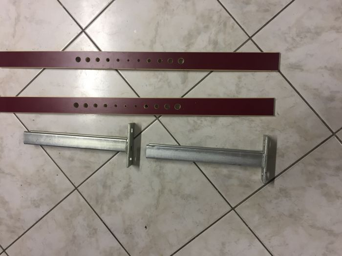

Petite devinette, avec cette récupération que vais-je pouvoir faire
Deux lattes d'un vieux lit
Deux consoles acier
KTM GS 1976
Un indice, cela va aller sur mon support moteur précédemment fabriqué
Posté le 06-05-2017, à 20:18

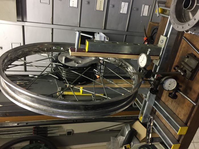

Pour le rayonnage de mes roues
KTM GS 1976
Bien entendu, ce sera une fonction où l'autre
La chance était avec moi au niveau des lattes de lit qui comportaient déjà les percements.
Ça me fait un outils à pas cher 👍
Posté le 06-05-2017, à 22:45
beau boulot ingénieux!! 👍
Posté le 06-05-2017, à 22:53
C'est du matériel que l'on utilise fréquemment pour supporter des chemins de câble, je peux t'en récupérer si tu veux

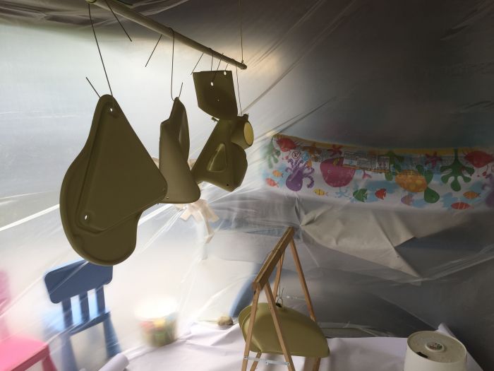

Posté le 08-05-2017, à 19:45
Avec cette machine maison, je devrais pouvoir faire le réglage de mes roues.
Faut il encore que je me lance 🙄
KTM GS 1976
J'ai fait toute la préparation pour réaliser la peinture, gris alu et noir mais je ne me suis pas lancé smiley09

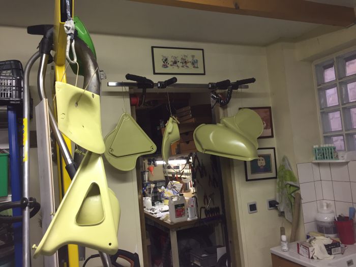

Posté le 12-05-2017, à 18:32
La peinture, c'est un vrai métier et ce n'est pas le mien.
Pas grave, on apprend
KTM GS 1976
KTM GS 1976

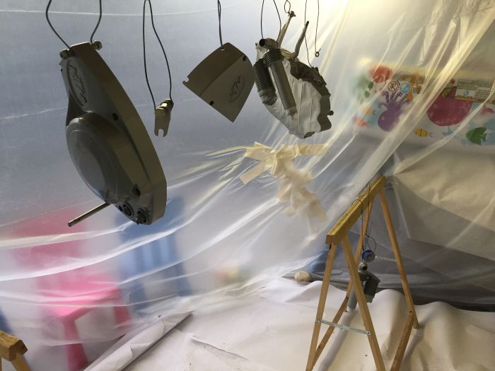

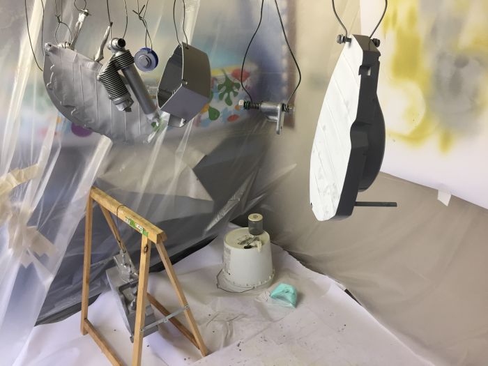

Posté le 12-05-2017, à 21:00
Je vire tout dans le garage pour faire du gris alu
KTM GS 1976
La barre c'est pour les tractions, j'ai du en faire 100 en 2 ans, ça sert quand même
On passe au gris
KTM GS 1976
KTM GS 1976
La peinture est comme moi, loin d'être parfaite

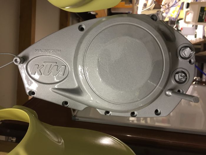

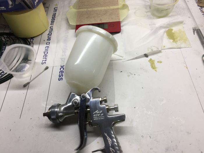

Posté le 12-05-2017, à 21:11
Nettoyage du pistolet et une petite douche
KTM GS 1976
La peinture au pistolet ce n'est pas évident, mais ça va venir.
Le problème majeur étant la poussière  🤬

J'ai même réussi à faire une amorce de coulure,
Demain je remets une couche et ça ira très bien 👍
