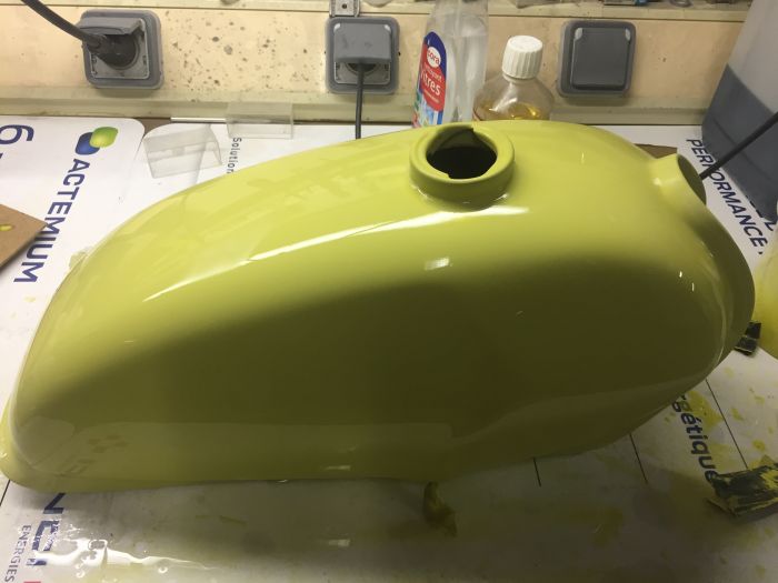

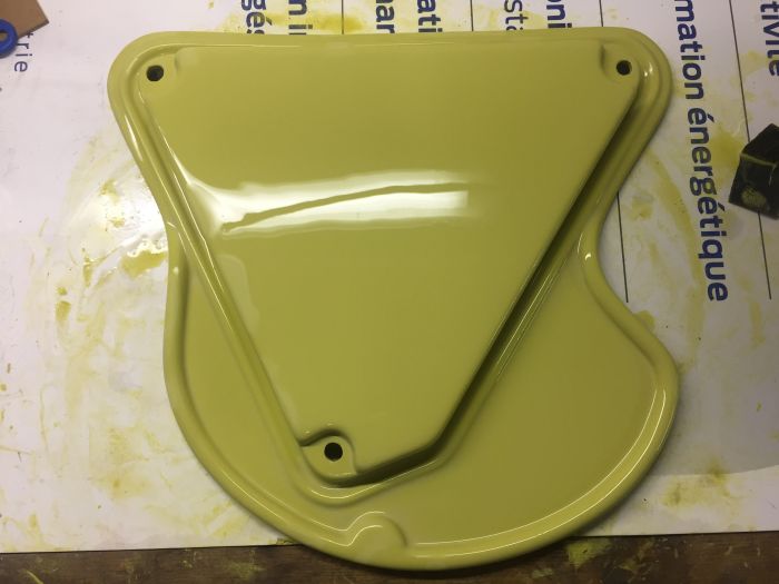

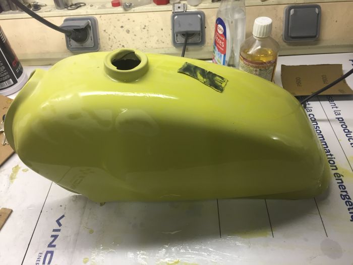

Posté le 13-05-2017, à 11:30
Fini la deuxième couche 👍
Le résultat est très satisfaisant pour un gars qui n'est pas du métier 👍
KTM GS 1976
J'ai passé plus de temps à nettoyer le pistolet qu'à peindre  🤬

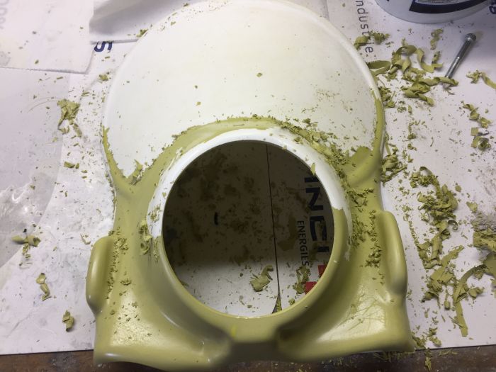

Posté le 13-05-2017, à 17:08
L'aprêt RESTOM ne va pas sur le plastique, même en ponçant préalablement

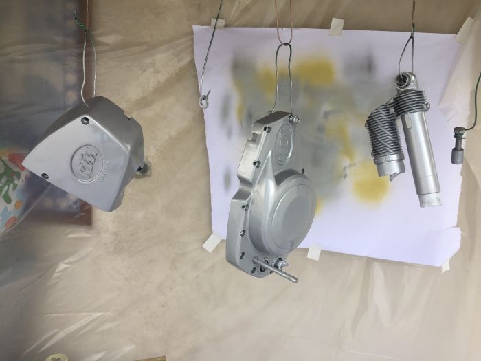

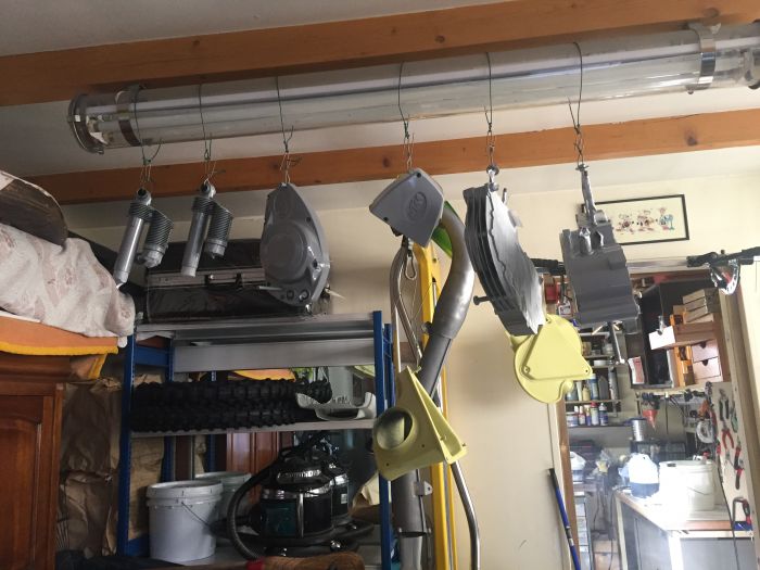

Posté le 14-05-2017, à 18:54

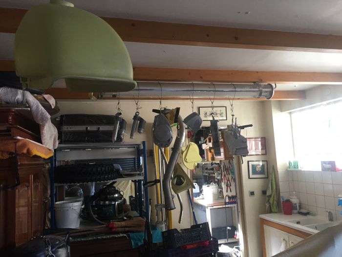

Ma femme m'a demandé de mettre un peu d'ordre dans le garage, c'est fait
KTM GS 1976
KTM GS 1976
C'est un peu comme la charcuterie corse, mais sans cholestérol
Posté le 14-05-2017, à 20:00
voui bin je faisais pareil, pi quand j'en ai eu marre de me pêter la hure dans les pendouilleries, j'ai tout décroché...

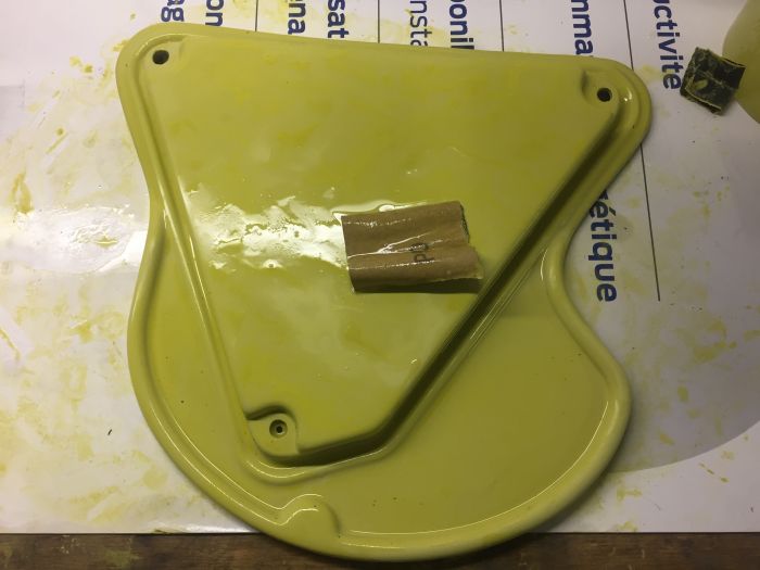

Posté le 14-05-2017, à 21:25

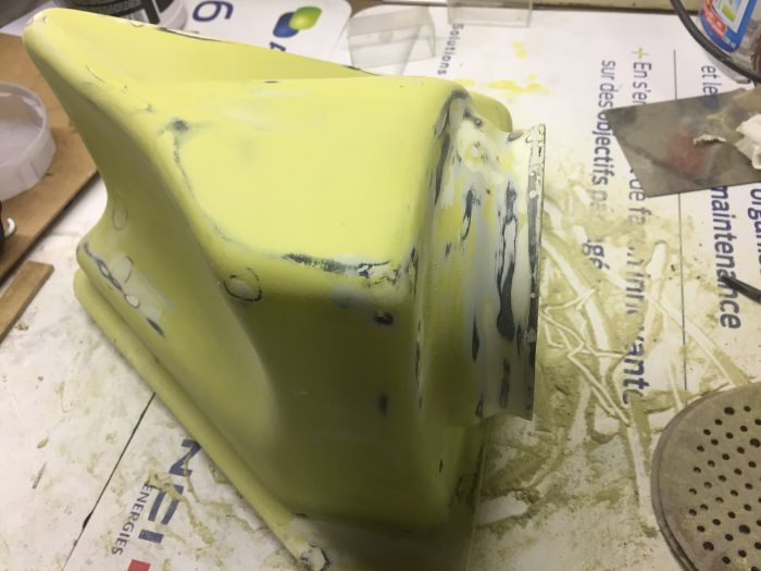

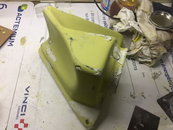

Ponçage à l'eau 500 avant finition
KTM GS 1976
KTM GS 1976

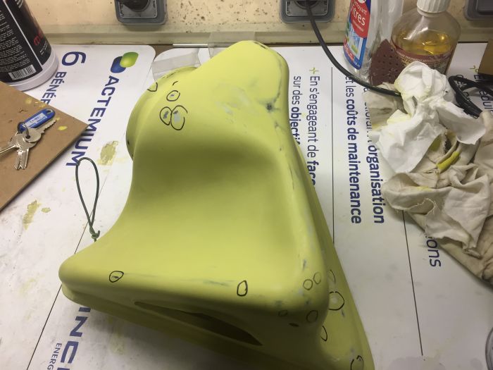

Repérage avant marticage finale

Posté le 14-05-2017, à 23:13
KTM GS 1976
Il faut passer un primaire d'accrochage. Chez Restom c'est le Plastprim7000.
Posté le 14-05-2017, à 23:19
Ok, merci Didier
