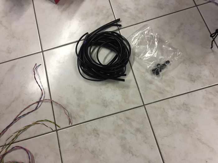

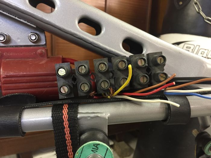

J'ai reçu mon colis d'accessoires
KTM GS 1976
Et j'ai ça qui pendouille dans un coin
KTM GS 1976

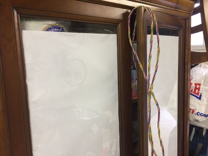

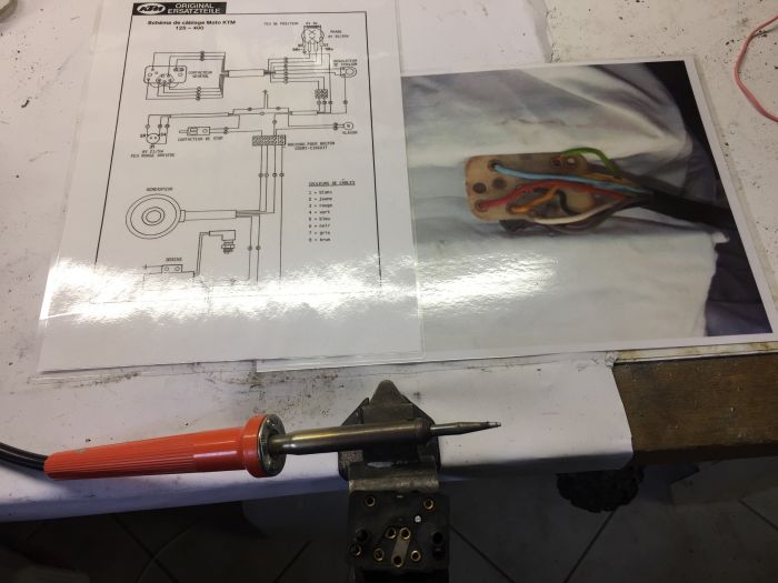

Je vais donc réaliser le faisceau
Posté le 15-04-2017, à 15:32
Câblage feu arrière
KTM GS 1976
Câblage vers feu avant
KTM GS 1976
Amélioration câblage allumage avec passage fil de masse sur moteur
KTM GS 1976
À priori je n'ai pas le bon modèle de domino
KTM GS 1976

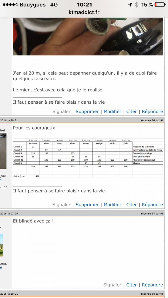

Par rapport au tableau que j'avais fait sur les longueurs de câble, tout est à ajuster à la demande
KTM GS 1976

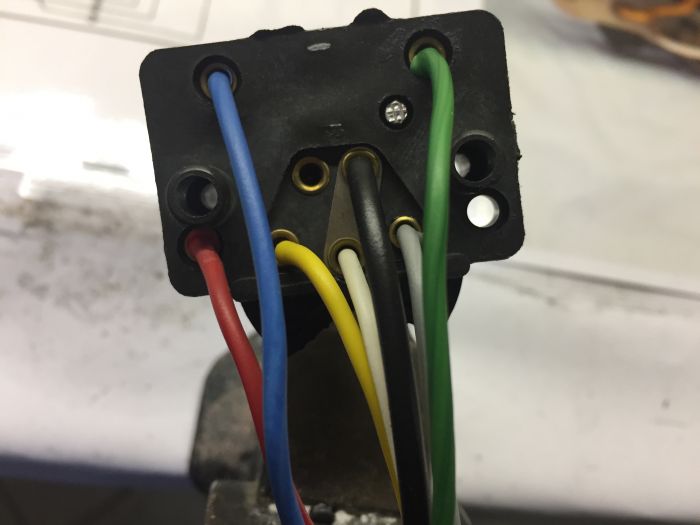

Posté le 15-04-2017, à 16:42

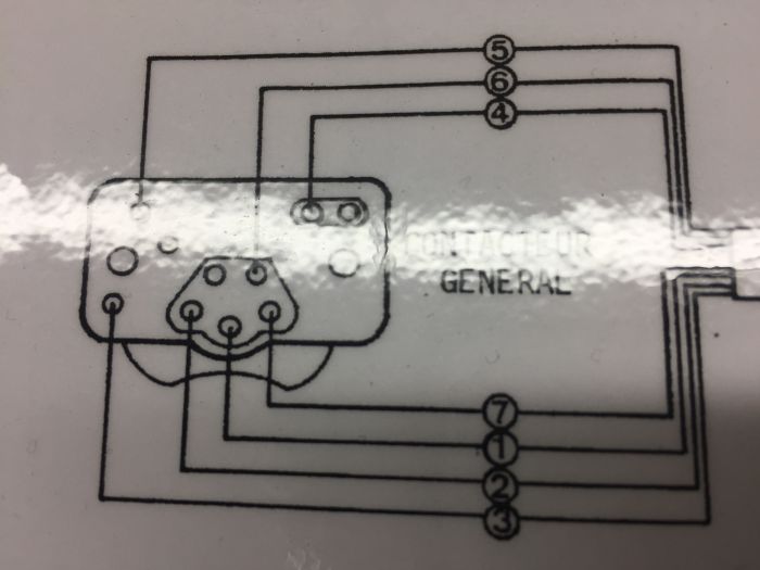

Il y a un shunt sur la commande entre le 6 et 1, j'ose espérer que c'est normal
KTM GS 1976

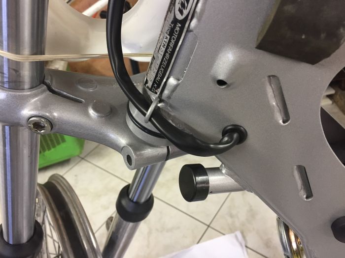

Posté le 15-04-2017, à 19:19

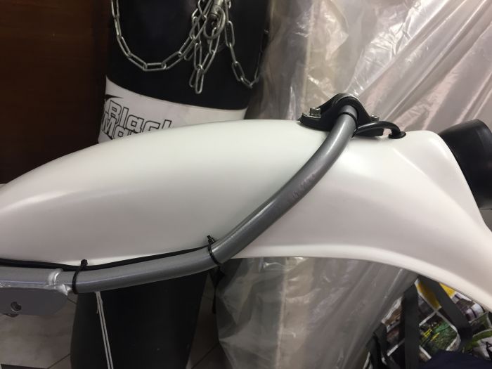

Carlos, l'anneau vers la colonne de direction n'est pas fait pour le faisceau électrique mais pour le cable de gaz
Posté le 15-04-2017, à 19:36
Merci Patrick, je me doutais un peu que ce n'était pas le bon chemin.
Il y a le même anneau à droite.
Je pensai que l'anneau de gauche était pour l'embrayage et celui de droite pour l'accélérateur
Il faudra que je me penche sur le sujet
Posté le 15-04-2017, à 19:41

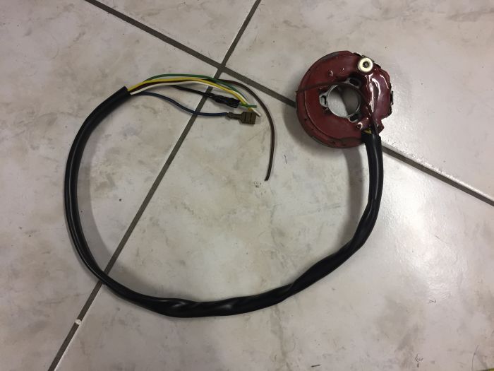

Carlos, le strap a l'air bon. Il relit la veilleuse avant et le feu rouge.
Quand tu bascules l'inter coté fil jaune, l'alimentation depuis l'alternateur est directe. C'est la position code/phare.
Quand tu bascules l'inter, vers le fil gris, l'alimentation passe d'abord par la self qui limite le courant car seuls la veilleuse et le feu rouge sont alimentés.
Posté le 15-04-2017, à 19:53
Merci Didier, je ferai des essais avec une pile de 6V pour vérifier que l'ensemble fonctionne correctement,
Par contre je n'ai pas la fameuse bobine (self).
J'imagine que si je remplace la self par un shunt il faut que je mette des ampoules en 12V 🤔
Posté le 15-04-2017, à 19:59

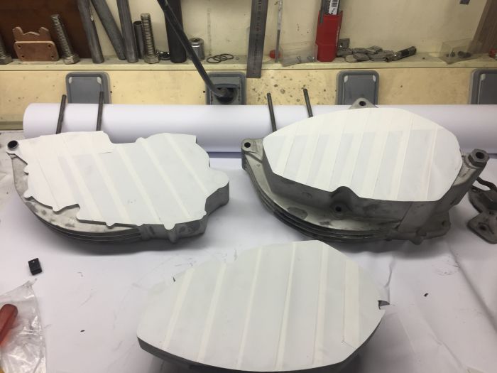

Le we prochain, j'essaie le pistolet peinture
Ce n'est pas de la bombe, ça va être tendu, je ne suis pas peintre carrossier

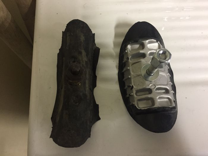

Posté le 19-04-2017, à 22:10

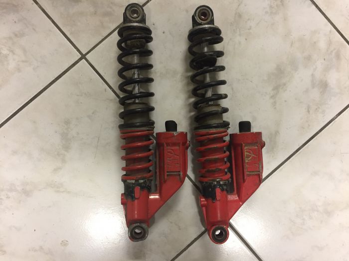

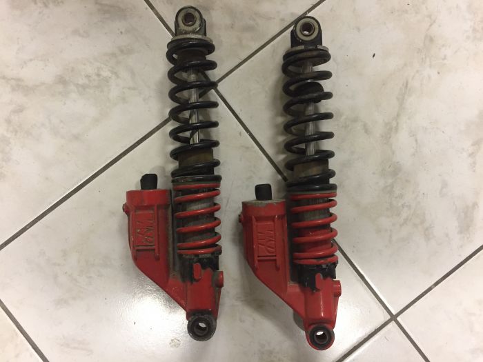

Voilà les GS 6.80
KTM GS 1976
KTM GS 1976
KTM GS 1976

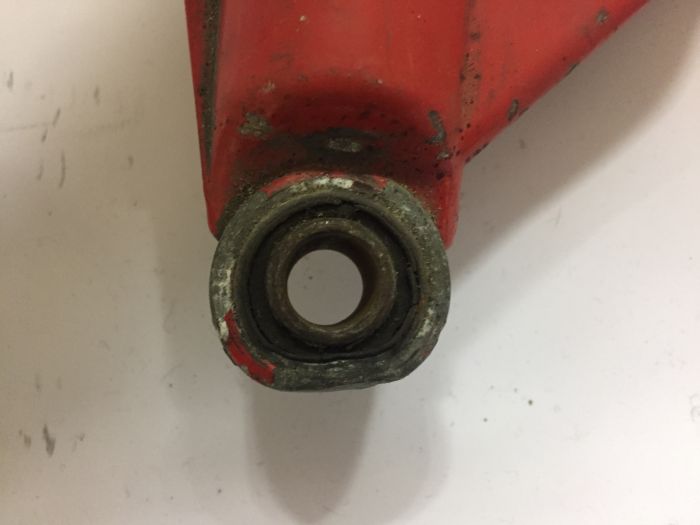

L'un d'entre eux a pris un coup
Je me renseigne si c'est rattrapable
Posté le 19-04-2017, à 22:33
Comme je t'ai dis je peux te les prendre, ya une boîte à côté de chez moi qui pourrait s'occuper du silentbloc
Moto(s) : Ktm
Posté le 20-04-2017, à 08:44
compte tenu que le corps est en zamac, à mon avis, c'est pas bon du tout ce chtard, à la moindre tentative de redressage, ça va casser, j'en ai eu un paquet de ce genre, pas un seul n'a été sauvé...
Posté le 20-04-2017, à 08:47
??? pour en faire quoi?? c'est pas raccord avec l'année de ta moto, ces amortisseurs sont sortis au salon de Paris en septembre 1980 et ta brêle est de 79...
Par contre sur la moto de Eric Lafont là, oui, ce serait raccord avec l'année, c'est à lui que je pensais quand je disais à Carlos "arrangez vous entre vous"...
Posté le 20-04-2017, à 11:00
Je lui ai envoyé un MP quand Carlos à demandé si les amorto qui étaient sur ça moto était bien cela, j'ai était voir sur son sujet, effectivement c'est des gs 680 que je recherche depuis quelques temps. Après si ils sont pas raccord d'un an c'est pas grave comme les ohlins à bombonne doré qui sont de 80? Si Éric à demandé avant moi, je continue de chercher  ;)
Moto(s) : Ktm
Posté le 20-04-2017, à 11:29
les Öhlins GP sont sortis fin des années 70 (vers 78 il me semble)
Non, effectivement, ce n'est pas grave, c'est juste dommage de restaurer une moto aussi proprement que ce que tu fais et de ne pas être 100% comme elle était en sortie d'usine.
Regarde ça ci dessous, c'est très beau, très propre, du beau boulot sur cette 175/73 mais les amortisseurs AG2-3 à bonbonne longue ne sont pas raccord, ils sont sortis non pas en 1973 mais en gros 3 ans plus tard.....faute de goût à mon sens.
Monter des GS 6.80 sur une 79, à mon humble avis, c'est aussi loufouque que de foutre une fourche de 40mm provenant d'un modèle 83 sur un modèle 80
