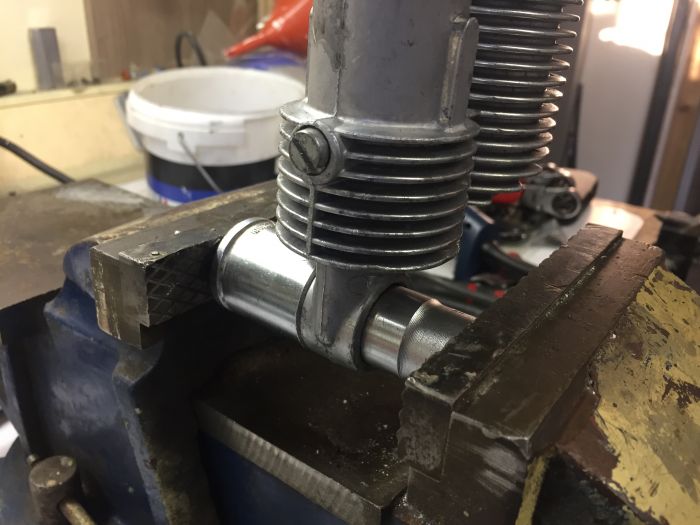

Je ne sais pas si avec l'outil du chef ça va mieux, la il faut forcer

bah ça force toujours un peu mais regarde bien ton SB, y'a peut être un coté qui semble mieux dégagé que l'autre. Au pire, tu aides en dilatant d'un petit coup de décapeur thermique
elle me parait bien petite ta douille de réception!!! t'es sûr que le silent bloc rentre dedans??? parce que sinon, tu peux forcer comme un bagnard, ça sortira pas...

C'est bon avec un coup de générateur d'air chaud 👍

Il faut quand même un peu forcer, une douille de 18 d'un côté 26 de l'autre
J'ai mis les bonnes douilles, avec un peu de chaleur ça va bien, c'est un peu comme les femmes il faut les chauffer avant de les entreprendre, je sors tranquillement  😎

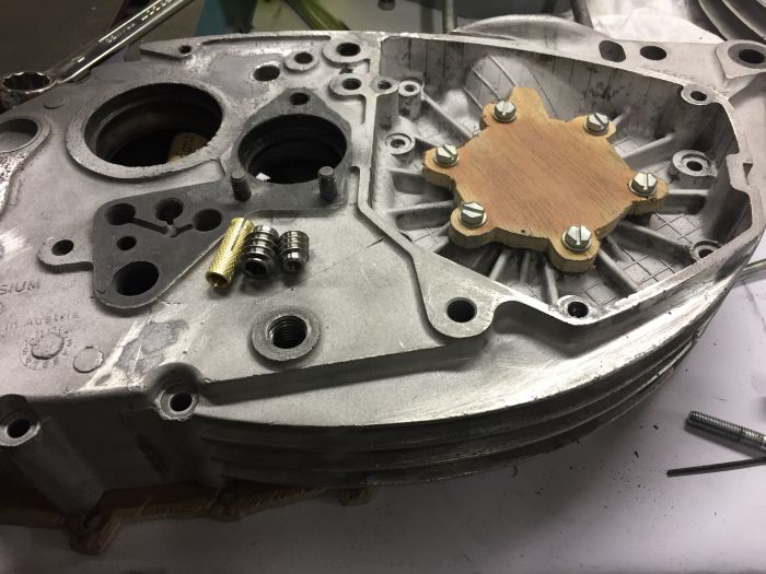

Bon, sur les trois deux ont foiré en serrant.
Il faut que je mette des inserts, mais quel modèle.
Pas ceux là 🙄

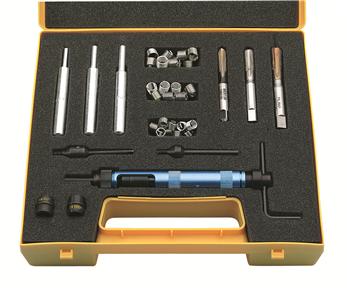

J'ai commandé cette petite boîte pour résoudre mes problèmes de filetage

Je pourrais la prêter à ceux qui habitent pas trop loin IDF

Salut Carlos, et pour les inserts, as tu une solution?
Posté le 11-04-2017, à 19:15
Théoriquement la solution est dans la boîte que je viens de commander (filet rapporté ou élicoide).
J'espère car la boîte n'est pas donnée

Chouette mallette Carlos  👍  👍
Maintenant que tu as des genoux tout neuf je vais pouvoir te ramener ton pot
tant pis si tu crâmes un filet rapporté (Hélicoil) mais entraîne toi avant sur une pièce sans importance avant d'attaquer le carter. C'est simple, mais pas toujours évident....
Posté le 11-04-2017, à 20:53
Oui, je vais faire un essai sur un bout d'aluminium avant de me lancer.
J'ai aussi commandé de la baguette de soudure BT pour alu et magnésium, je vous ferai un retour sur mon Carter fisuré.

C'est bien j'en cherche une aussi et la il y a trois tailles 👍 , contrairement a ce qu'on trouve habituellement,on peux savoir  le prix 🤔
Posté le 11-04-2017, à 21:30
Normalement c'est 295€ ht la boîte, l'on est en compte chez wurth avec la remise 149€ht

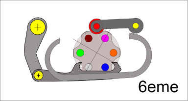

J'ai complété la petite animation "sélection". Voici la descente de la 6ème.  🤭
