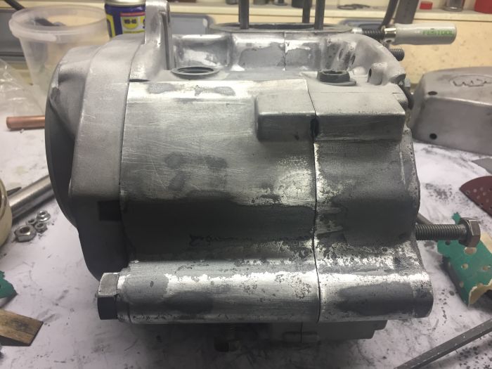

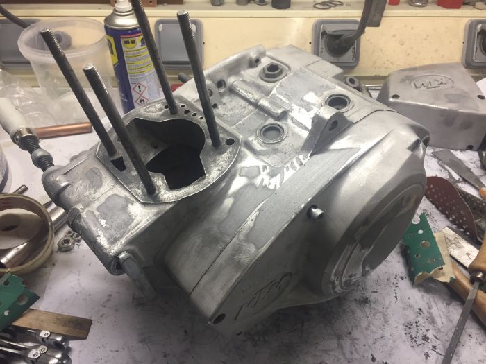

Rattrapage des principaux défauts avant peinture du moulin
KTM GS 1976
KTM GS 1976
Posté le 04-04-2017, à 23:38
J'ai fais la même chose, ça embelli bien le moteur. Pourquoi ta commande d'embrayage est autant masquée ?

Posté le 04-04-2017, à 23:59
Je l'ai mis pour sabler, cela m'a évité de faire un cache,je laisse quelques défauts pour pas que cela fasse trop neuf

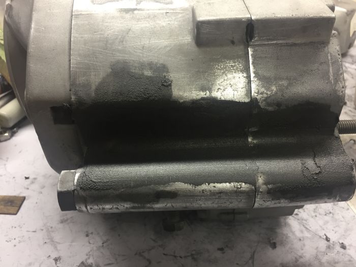

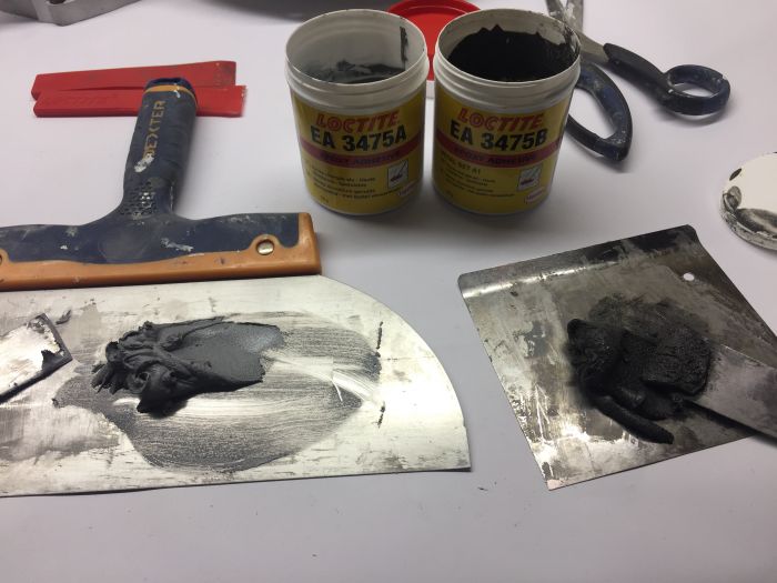

Concernant la résine utilisée, il est important de bien respecter la notice, à savoir bien mélanger les deux composants séparément, puis ensemble.
La dernière fois, je pensais que ma résine était morte, mais pas du tout

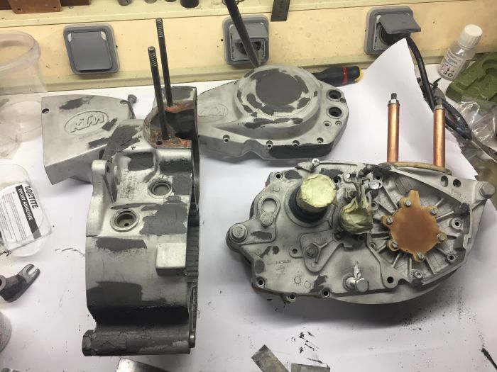

Posté le 05-04-2017, à 23:37
Bon bein la résine elle est dure comme moi certains matins
KTM GS 1976
C'est pas le tout de mettre d la résine, il faut faire une bonne préparation avant peinture
Posté le 05-04-2017, à 23:52
Tu va t'amuser à tous poncer

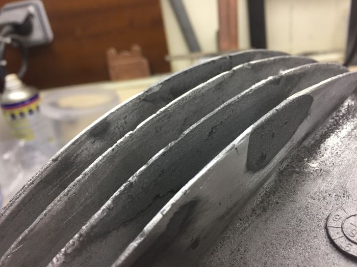

Il va me falloir deux soirs, sans compter les retouches, je m'amuse à refaire les ailettes cassées.
Cette résine est un produit hq

Je vais laisser quelques traces qui rappelle l'âge de la moto
Posté le 06-04-2017, à 22:54
Deux soirées à jouer de la lime, du papier abrasif  😜
Ça restera comme cela, avec 2 ou 3 couches de peinture ça ira bien

À priori cette résine peut se tarauder, je vais faire un essai demain soir.

Bon, j'ai fais un essai de taraudage sur la résine, c'est pas mal.
Ce n'est pas aussi robuste qu'un filet rapporté, mais pour le Carter d'allumage ça ira bien comme cela
