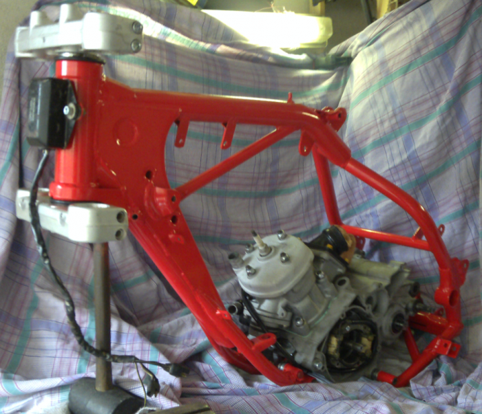

Malgré le lifting, mémère reste ridée.

Je vais finir par prendre une jeunette

avec une belle peinture époxy de chez RESTOM, ça va le faire nickel tu verras.... 👍
rastaurer ça veut bien dire ce que ça veut dire, c'est remettre en état aussi proche que possible du neuf, pas faire NEUF....
sinon, autant remonter une moto à l'aide de pièces neuves uniquement, mais ça n'a plus de charme

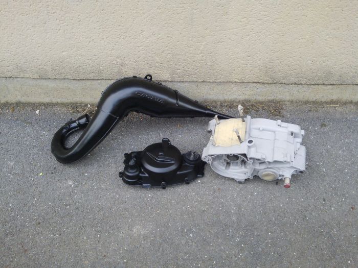

Petite lime et paille de fer 00 et acétone pour bien finaliser les recoins avant de finaliser au micro billage

Tu a bien fait compliqué !!
Pour un microbillage (qui se fait a basse pression) du scotch américain suffit largement et pas besoin de nettoyage puisque c'est le microbillage qui le fait !!
Et si c'est pour les peindre ensuite,ce n'est pas un microbillage mais un sablage fin qu'il faut ,le microbillage étant un sablage de finition !!

J'ai vu un certain nombre de personnes faire des caches, j'ai fait pareil.

J'ai passé du temps sur ces caches, on dira que je n'avais pas de scotch américain  :(
Posté le 30-03-2017, à 22:36
Bon finalement il faut faire quoi, sablage fin puis microbillage ou microbillage seul ou sablage fin seul 🤔
Posté le 30-03-2017, à 22:47
Perso sablage fin avec de l'archifine pour que le support soit légèrement granuleux pour une meilleure accroche de la peinture. Pour la microbille  je le fais sur l alu qui reste brut.

Sur mes moteurs ou ceux des clients,je fait un sablage normal(corindon 0.60)
Et sur mon Cagiva j'ai sablé pareil et je le laisse comme ca !!

Et sur l'Aprilia moteur en poudre noir sat cylindre brute de sablage et culasse grise !

Tu as aussi du GARNET en 200 mesh pour les endroits délicat, l'abrasif ne va pas du tout détérioré le support, j'ai utilisé ça sur une 4cv résultat nickel, aucune​ déformations de la carrosserie dû à la chaleur de l'abrasion.

Avec la sableuse, j'ai pris de la bille de verre et de la particule de verre, cela faisait partie du kit.
Je vais faire avec

moi, en général c'est sablage au granulat de verre en 200 microns puis peinture
