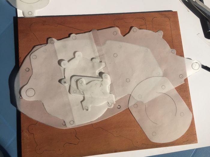

Aujourd'hui, décapage chimique du moteur et fabrication de caches pour sablage du moteur.
Je ne pensais pas y passer autant de temps, c'est tout de même le seul moyen d'épargner l'intérieur du moulin.

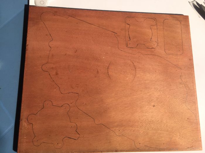

Posté le 26-03-2017, à 21:54
Fabrication des protections avant sablage
KTM GS 1976
KTM GS 1976
C'est long, voir même très long, mais il y a pas le choix pour un travail de bonne qualité.

Posté le 26-03-2017, à 22:33
Masquages avec du gros scotch plastifié ça va aussi.

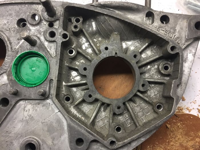

Bonsoir amis du soir
Il y a eu taraudage en 8mm pour la fixation du Carter d'allumage.
Quelle est la meilleure solution
Mise en œuvre de résine, perçage et taraudage à 6mm
Laisser comme cela

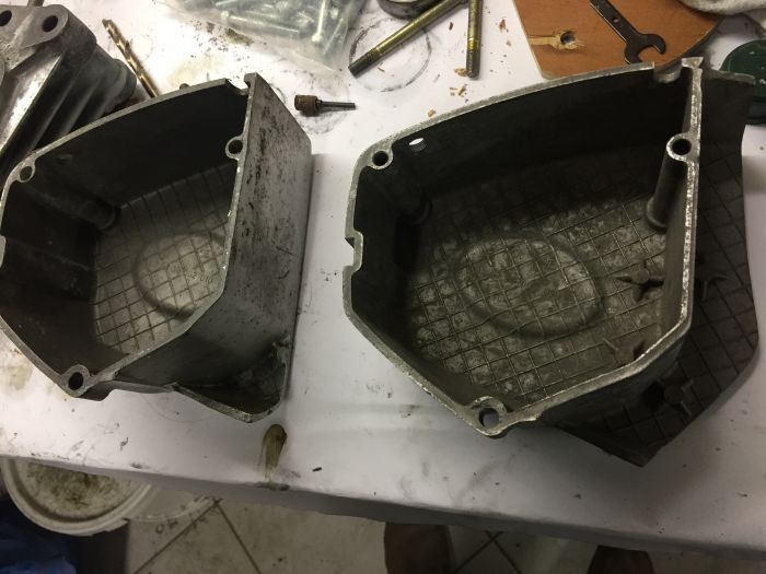

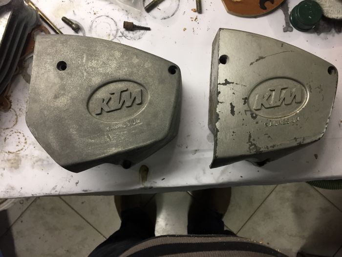

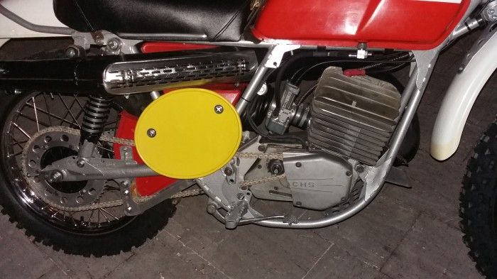

Posté le 28-03-2017, à 23:14
C'est marrant les deux carters portes le même numéro de série mais différent l'un de l'autre, celui de gauche à du être coupée sur la droite
KTM GS 1976
Number 51 30 002 010
KTM GS 1976
Posté le 28-03-2017, à 23:29
J'aurais plutôt dit que celui de droite était encore plus grand et qu'il a était raccourci
Moto(s) : Ktm
Posté le 28-03-2017, à 23:31
KTM GS 1976
Moto(s) : Ktm
Posté le 28-03-2017, à 23:33
Si c'est bien ce que je pense c'est dommage car ils sont rares ses carters d'allumage
Moto(s) : Ktm
Posté le 28-03-2017, à 23:55
Il y aurait deux modèles, je vais mettre le plus long de ma petite collection
Posté le 29-03-2017, à 08:19
non, c'est normal, essaye en course d'accéder au psb et au mécanisme d'embrayage avec ce putain de carter long....laisse tomber l'horreur!!! tous les miens sont raccourcis...
