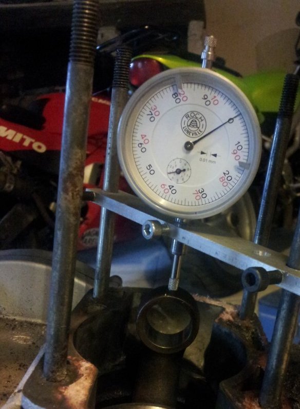

Je vais me faire payer par ma chère et tendre un ensemble me permettant de faire le calage d'allumage.
Aussi pourriez vous m'indiquer une marque d'un produit de bonne facture (pige, comparateur....).
A+
Posté le 23-03-2017, à 17:03
J'utilise un comparateur (Roch fabriqué en France tant qu'a faire). Apres il faut exploser une vieille bougie et le caler dedans ou bricoler un systeme de fixation.
Ca sert toujours un comparo..

Posté le 23-03-2017, à 18:12
+1 pour le comparateur.  🙂
Un outil en DIY, équivalent au comparo et ma foi très précis:
www.ktmaddict.fr/viewtopic.php?pid=28239#p...

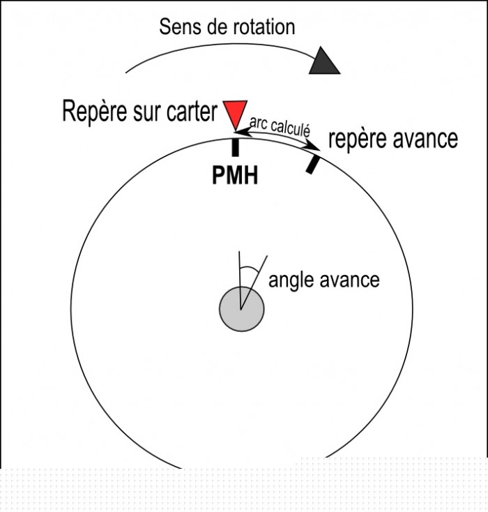

Question pour un champion,
Par rapport au schéma ci-après dont la source provient de Didier, pourquoi dans la mesure où l'on est en sens horaire, l'avance est à droite, je l'aurai placé à gauche du PMH
KTM GS 1976
65 ans98279827 messages 20372037 images
Posté le 23-03-2017, à 21:23
Carlos, quand on parle d'avance à l'allumage, c'est "avance" par rapport à quoi?  😉
L'étincelle doit se faire avant que le piston atteigne le PMH.  🙂
CQFD  😀
J'aurai pu faire le crobar avec le repère d'avance à la verticale ainsi le PMH aurait été en retard. 😄

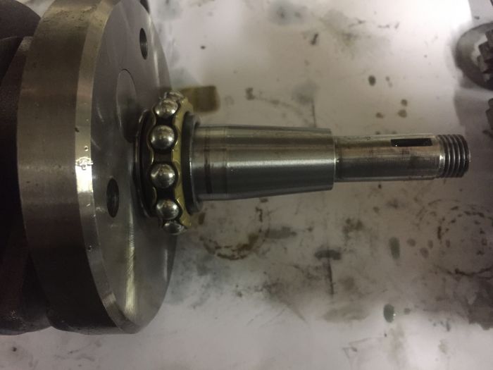

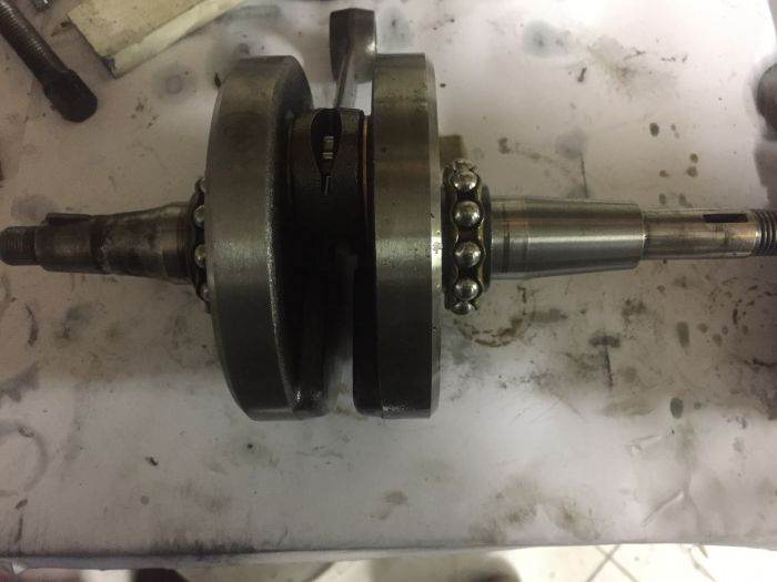

Aujourd'hui je ne bossais pas, j'en ai profité pour démonter mon deuxième moteur.
Bon y a pas quand on a fait une fois, la deuxième, c'est beaucoup plus rapide  👍
J'avais dans l'idée de faire un deuxième moteur, ce sera pour plus tard car les deux moteurs comportent des pièces usées.
Je vais donc faire un moteur avec les deux.
La mauvaise nouvelle, mes deux griffes sont hors cote, je vais prendre la moins pourri et lui faire un apport de métal.
Voila le deuxième vilo
KTM GS 1976
KTM GS 1976

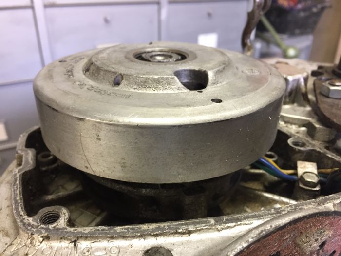

Coté allumage il y a de l'oxydation
L'allumage est en très bon état, dommage l'ancien proprio à coincé le fil bleu

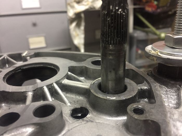

Posté le 24-03-2017, à 22:20

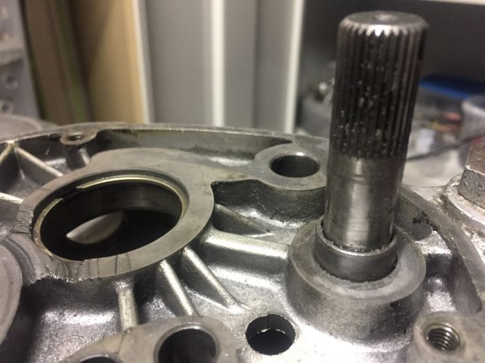

Voila le premier axe de kick (premier moteur)
KTM GS 1976
il y a un petit tube sur la base et l'extrémité est en état correct
Voila le deuxième axe de kick
KTM GS 1976
Il n'y a pas le petit tube sur la base, même pas resté sur le carter, j'ai regardé
L'extrémité est désastreuse et il y a du jeu, peut être du à l'absence du tube.

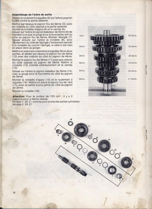

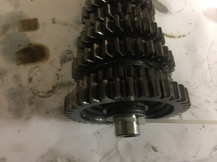

Posté le 24-03-2017, à 22:24
J'ai fait attention en démontant la boîte, mais malheureusement j'ai du me mélanger les crayons car je me retrouve avec deux rondelles en partie inférieur.
KTM GS 1976
J'ai regardé sur la doc du moteur 78, mais la qualité du document ne m'a pas permis de retrouver mes petits
Posté le 24-03-2017, à 22:47
J'ai trouvé un extrait de doc de meilleur qualité
KTM GS 1976
je jetterai un coup d’œil demain, je pense que c'est la rondelle N°15 qui est tombée au démontage.
Les deux rondelles ont des épaisseurs différentes 🤬
Je regarderai sur la boîte du premier moteur.

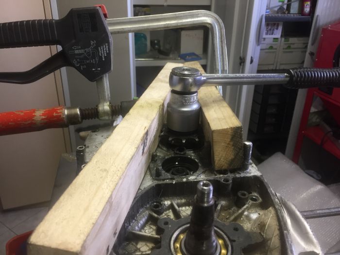

Pendant que j'y pense, pas besoin d'outils spéciaux pour coincer un pignon pour en assurer le démontage
deux bouts de bois et sert joint et ça va tout seul
