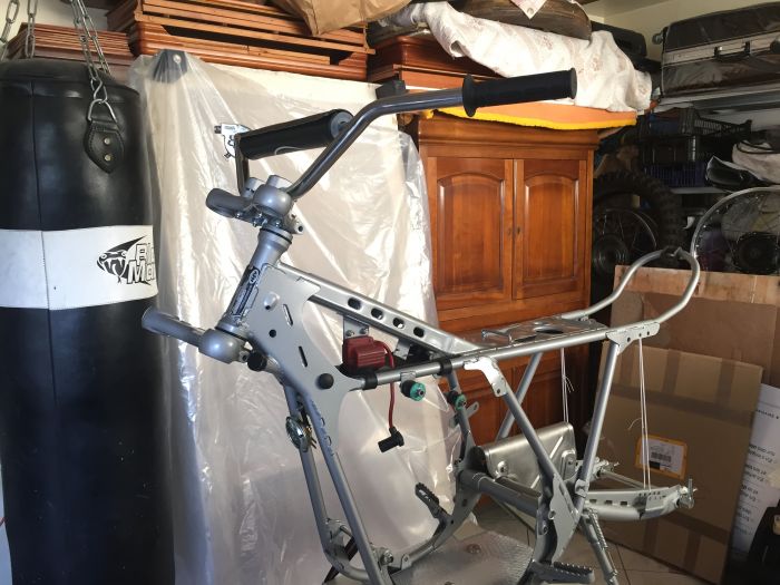

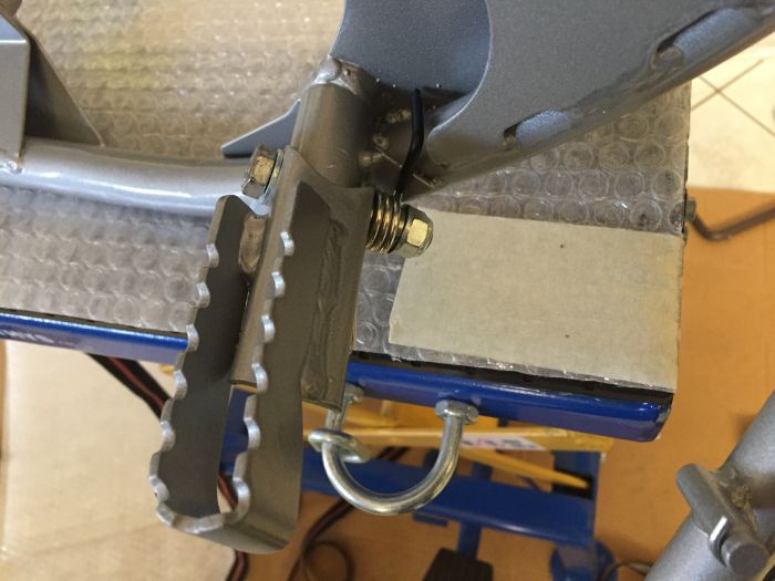

Posté le 14-03-2017, à 13:36
Pose des reposes pieds, avec un petit coup de thermo sur le ressort.

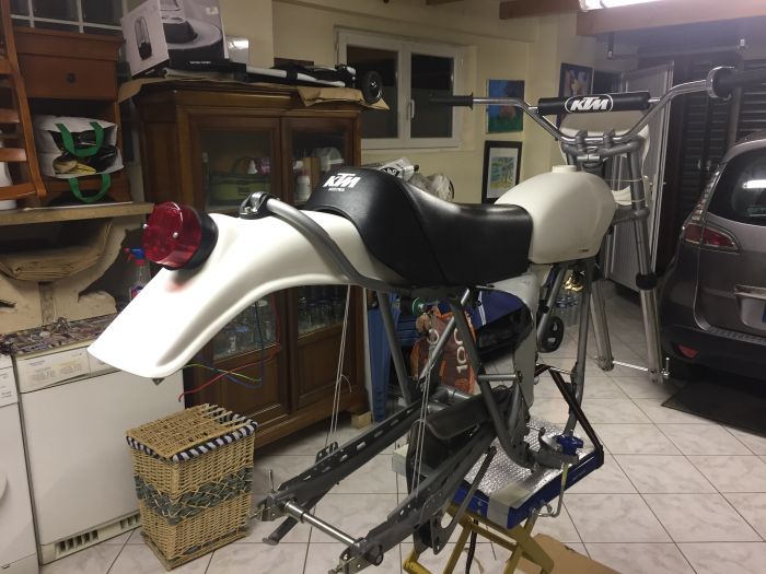

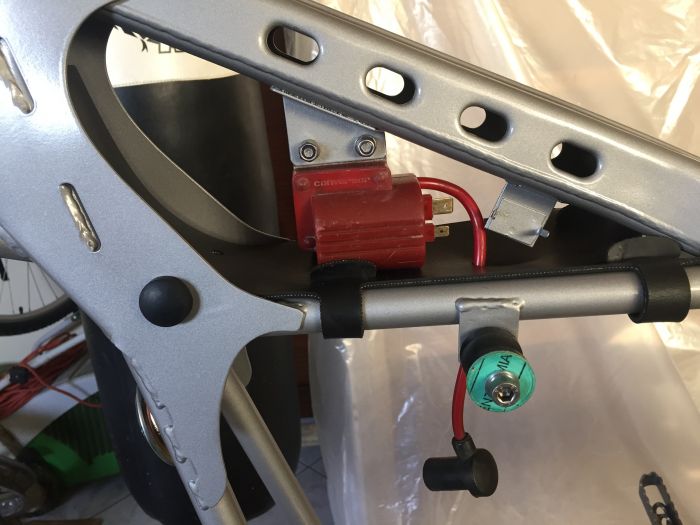

Pose de la bobine et quelques bricoles
KTM GS 1976
Posté le 14-03-2017, à 13:41
whaaaa, je l'crois pas!!! des reposes pieds de 81 sur une 76!!!!! tcheuuuuu la customisation!!! 😄  😄  😄  😄

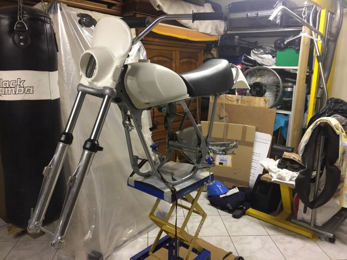

Posté le 14-03-2017, à 13:43
Avec le guidon, j'ai envie de l'enfourcher et partir faire un tour
KTM GS 1976
Posté le 14-03-2017, à 13:46
Je changerai ça à l'occasion, je me concentre sur le cylindre.
Ce modèle à l'air de mieux agripper que l'originale

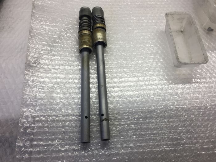

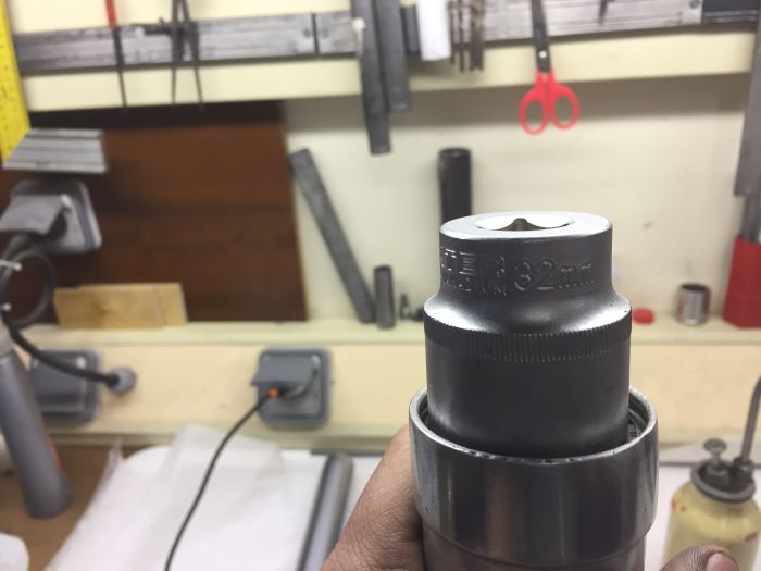

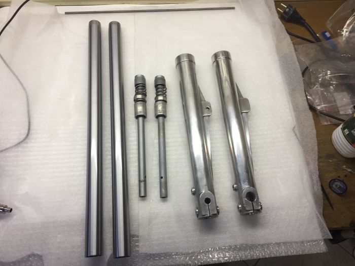

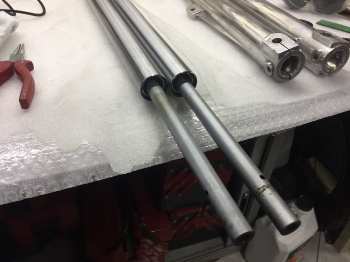

Un petit coup sur la fourche
KTM GS 1976
Nettoyage et préparation du matériel.
KTM GS 1976

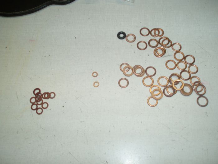

C'est con il me manque les joints cuivre
Posté le 14-03-2017, à 18:10
"C'est con il me manque les joints cuivre"
Je n'y crois pas trop, mais avec un peu de chance...
KTM GS 1976
Ceux de gauche, c'est carton.

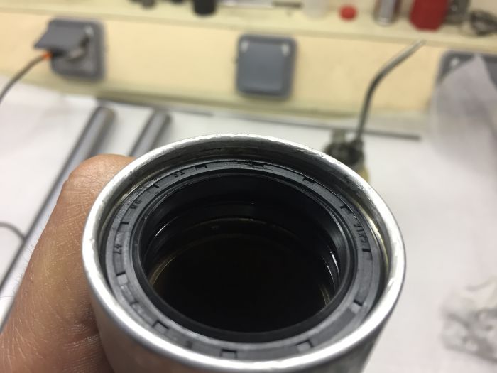

Posté le 14-03-2017, à 18:12
Fourche CERIANI
KTM GS 1976
KTM GS 1976
KTM GS 1976
Posté le 14-03-2017, à 18:41
c'est clair, je te charriais gentiment, ça va nettement mieux que les savonettes d'origine
Posté le 14-03-2017, à 18:53
C'est marrant, ça va mieux au remontage La Fourche qu'à la dépose.

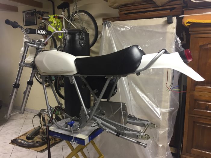

Bon, j'arrête pour ce soir, ma femme n'aime pas cette moto, moi j'adore
KTM GS 1976
KTM GS 1976
KTM GS 1976

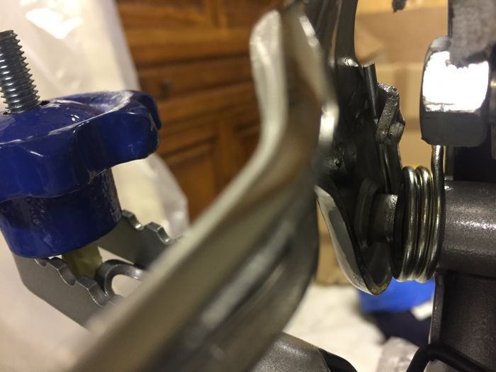

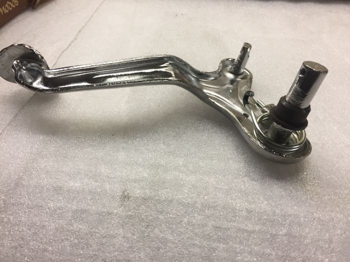

Pour la pédale de frein, c'est bien une entretoise à collerette à l'intérieur et une autre dernière le cadre avec une rondelle et une goupille.
KTM GS 1976
KTM GS 1976
Le resort a tendance à se mettre de travers, c'est peut-être normal 🤔
Ça devrait s'améliorer quand j'aurai mis la bonne rondelle avec la bonne goupille
Posté le 14-03-2017, à 23:19
de mémoire, le ressort va tout contre la pédale, dans le creux...
Posté le 14-03-2017, à 23:26
Je vais récupérer une goupille et bien enfoncer l'ensemble pédale et ressort, tout devrait rentrer dans l'ordre

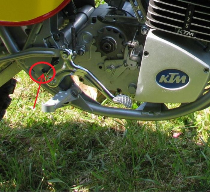

à mon avis ton ressort se fout de traviole car il n'est pas ancré au bon endroit.
On devine l'ancrage sur la mienne mais je ferai des photos plus précises une autre fois
KTM GS 1976
Posté le 15-03-2017, à 11:32
Je suis bien ancré au bon endroit, il faut que j'enfonce bien l'ensemble.
Le ressort était tordu sur l'extrémité courbée, je l'ai redressé peux être à tort.
