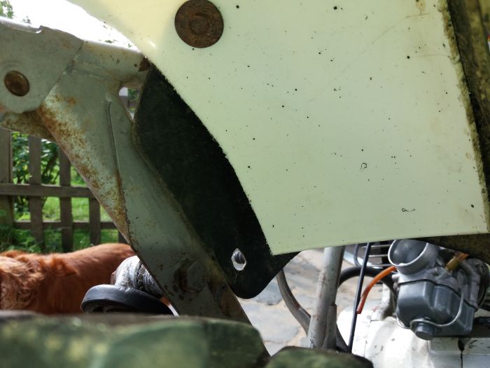

Carlos95 a écrit :
Quelqu'un disposerait-il des côtes hauteur et largeur des deux bavettes qui se fixent, l'une sur la boîte à air et l'autre sur le garde boue arrière.
Merci
KTM GS 1976
Salut Carlos, j'ai reçu ma 76 et bonne nouvelle j'ai les 3 bavettes déçu. Je te passerai les côtes où je peux t'envoyer les croquis par courrier. J'ai aussi une 77 et une 79 si ça intéresse quelqu'un.
Moto(s) : Ktm
Posté le 19-08-2017, à 08:10
Ça y ait, tu achètes une moto toutes les 3 semaines maintenant  :D, bon je crois que t'as choppé le virus
Cette 76, elle ne vient pas du bon coin comme la 75 que tu as déniché je présume
Pour les protections je veux bien, tu les mets sur une feuille de papier avec un coup de crayon sur le pourtour et les percements.
Pour celui de l'arrière, tu me diras sa position ( en sandwich entre le garde boue arrière et le cadre 🤔 )
Merci Quentin

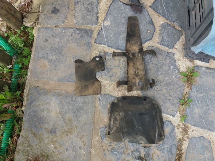

Voilà les 3 bavettes, pour moi c'est celles d'origine. Je t'enverrai les croquis.
KTM GS 1976
KTM GS 1976

Je serais également  intéressé par ces caoutchouc. Serait il possible de mettre les croquis à l’échelle 1 sur le forum ou bien me les envoyer également. J'ai une entreprise pas loin de chez moi qui fais des joints sur mesure je pense que c'est largement faisable, ils font toutes les découpes CNC. Je peux me renseigner pour le prix.

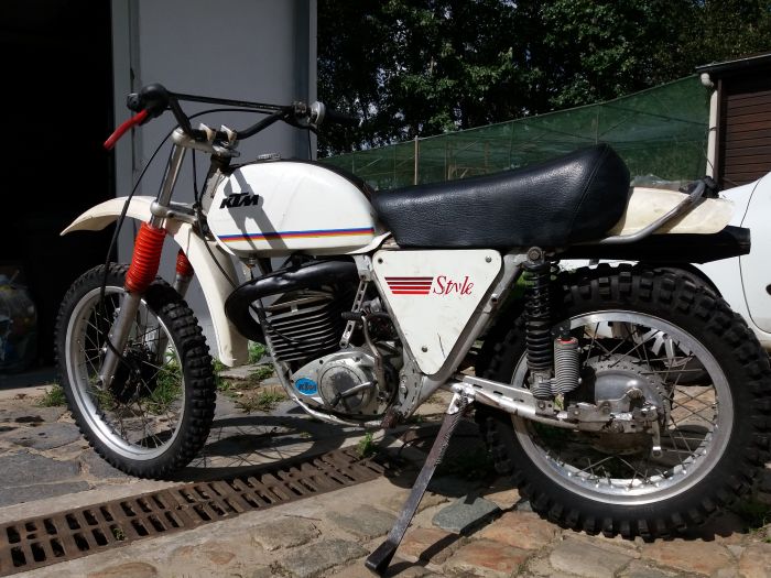

Kent59 a écrit :
Disons que je mets quelques motos de côté pour des restaurations futur avant qu'elles atteignent des prix trop élevé. Je l'ai trouvée sur le BC, grâce à toi d'ailleurs  😄  elle était passée inaperçu car le mec n'a pas mis l'année dans le descriptif de l'annonce, je l'ai vue quand tu as mis le lien, donc merci Carlos  :D. Moto très seine avec CG, moteur d'origine, l'ancien propriétaire l'avez acheté à sont beau frère en 78 qui lui l'avait acheté neuve en 76. Après un check complet elle a démarrée, impressionnant la puissance pour l'époque  😍
KTM GS 1976
KTM GS 1976

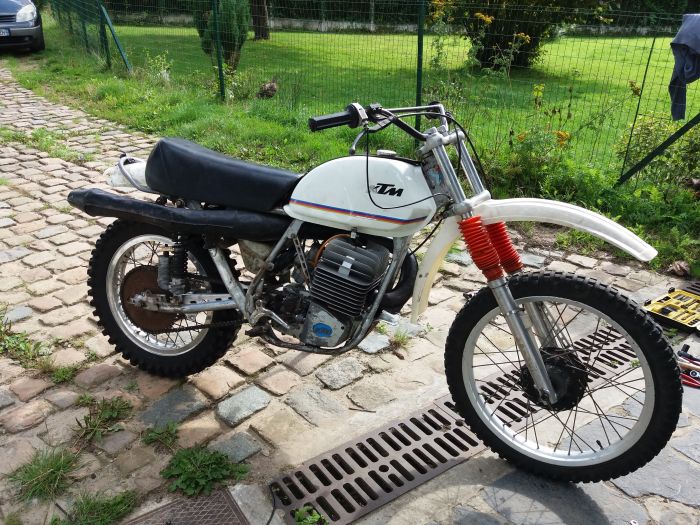

Salut Quentin ,
   Pas mal , ta 76 , elle a l'air complète et en bon état , mais y a quand même une bizarrerie . La roue ar.ne doit pas venir de chez KTM , la couronne est pleine , et le frein est à G.  😳  😳  😳
Posté le 22-08-2017, à 12:59
Salut Étienne,
Oui elle est complète ou presque et très saine, le moyeu arrière n'est pas d'origine est le cercle de jante avant non plus c'est un Sun. J'ai un paire de roues en rabe, des Akron comme sur les 77. C'est le bon modèle ou il faut des Akron avec rebord comme la roue arrière sur la photo ? Niveau moteur, j'ai démonté le cylindre il est en côte d'origine plus 0,25mm mais  je pense qu'il appartient à une 1975 et avant car c'est un elko 71 (246cc) avec orifice pour décompresseur. Il me semble que les 76 sont en 70 (238cc) à moin qu'il en ait eu en 71?

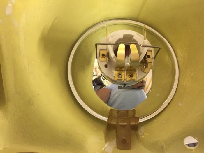

Bonjour
Quelqu'un aurait le détail de fixation de l'éclairage
KTM GS 1976
KTM GS 1976
KTM GS 1976
Le support du bas, j'ai missioné mon fils pour qu'il copie la pièce du chef.
Mais pour le haut, mystère  🙄

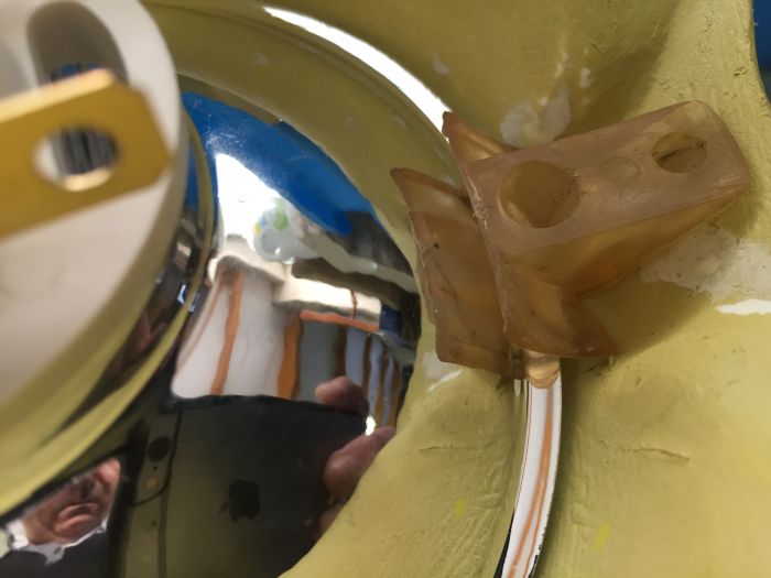

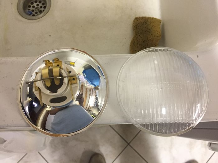

Le plastique du phare a un diamètre de passage de 102,5 pour 105, je suis donc amené à modifier la pièce qui était prête à peindre.
Réalisation d'une rondelle de diamètre 105mm pour tracer et modifier la pièce de DD.
KTM GS 1976

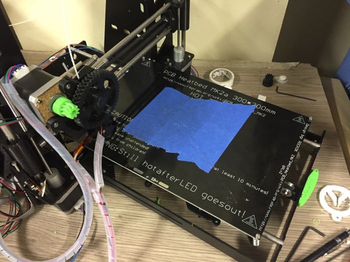

Une fois que le verre sera encastré dans la plaque phare, je fais modéliser la pièce du chef en la modifiant afin qu'elle s'adapte bien à l'optique VESPA.
KTM GS 1976
La modélisation sur inventor, c'est le fiston.
