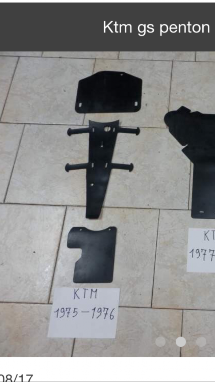

Quelqu'un disposerait-il des côtes hauteur et largeur des deux bavettes qui se fixent, l'une sur la boîte à air et l'autre sur le garde boue arrière.
Merci
KTM GS 1976
Posté le 12-08-2017, à 20:10
Ça m'intéresse aussi, celle du milieu ce fixe à quel endroit ?
Moto(s) : Ktm
Posté le 12-08-2017, à 20:17
Celle du milieu, elle se met sous le réservoir et la bobine.
Fixée sur les tubes du cadre.
J'en ai acheté une sur un site français, une vraie daube.
La matière ne supporte pas les plis.

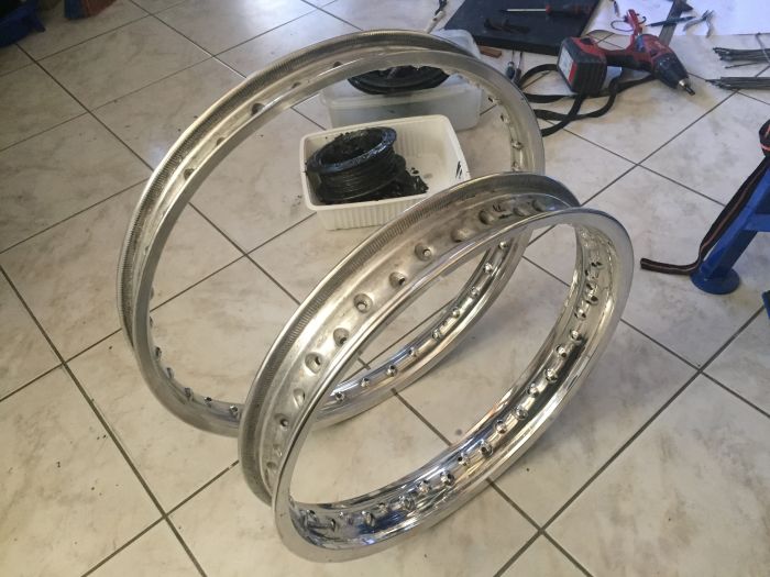

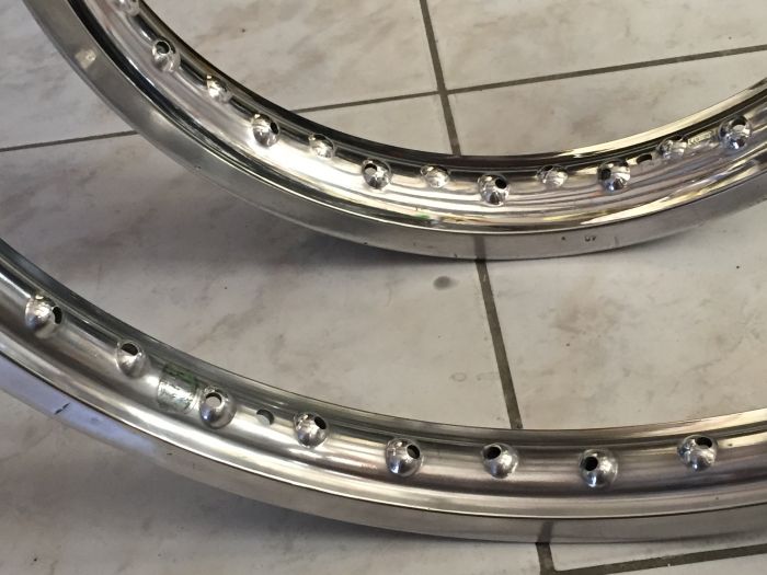

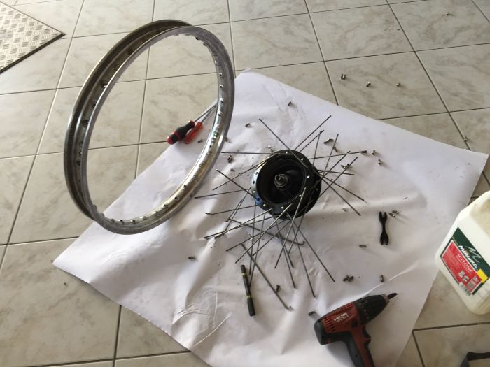

Démontage de la roue avant pour réfection, pas de rayons de cassés (défripant sur chaque écrou une semaine avant)
KTM GS 1976

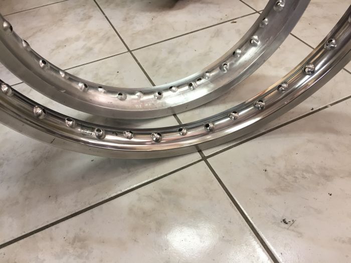

Abrasifs à l'eau, 500 puis 1000

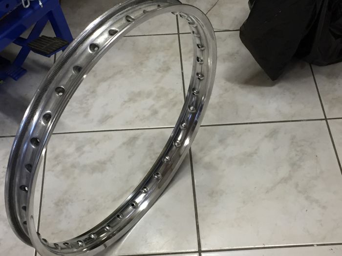

KTM GS 1976

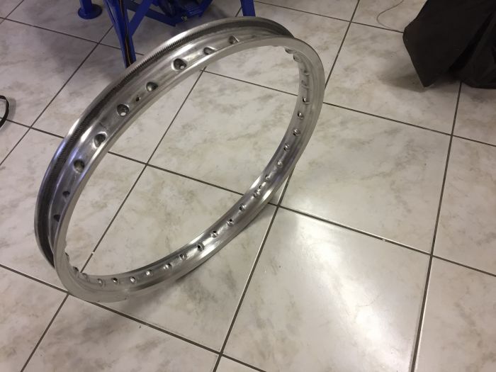

Maintenant, je mets en branle l'atelier polissage
Posté le 13-08-2017, à 18:41
Voilà une fois le polissage fait, il reste des traces du passé et puis je n'allais pas y aller au 80 non plus, hein
Le résultat est satisfaisant, c'est good for me 👍

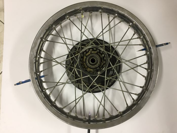

A un moment donné, il faut se lancer
Quelques photos et démontage de la roue arrière

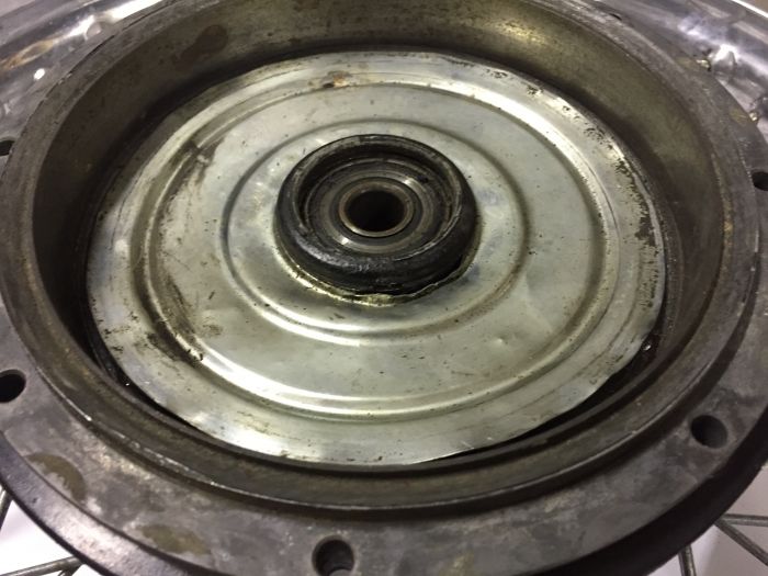

Posté le 13-08-2017, à 22:23

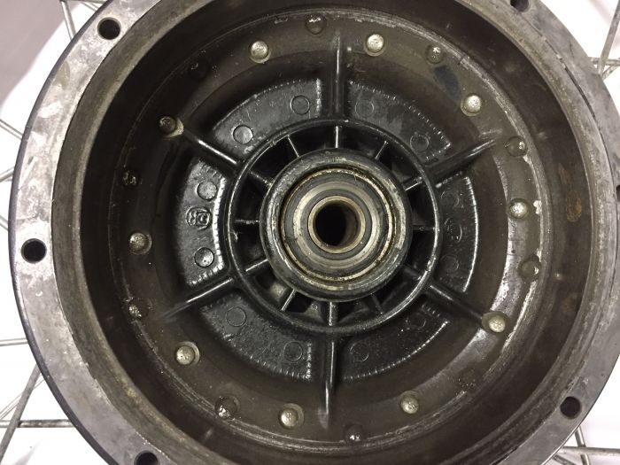

C'est chiant à enlever le cache intérieur, on dirait que c'est clipsé sur la collerette magnésium
KTM GS 1976
Bon bien ça va être comme la boîte de paté
Posté le 13-08-2017, à 22:34
Tu a juste à retirer le circlipsle au milieu et tu retourne la roue ça tombe tout seul. Si ça vient pas tu mets quelques petits coups de maillet. À voir tu l'a mal mené lol

Bon état des sièges de têtes de rayon 👍
KTM GS 1976
Je ne vois vraiment pas comment se démonte la tôle de protection sans forcer 🙄
Je la redresserais avant repose
Posté le 13-08-2017, à 22:54

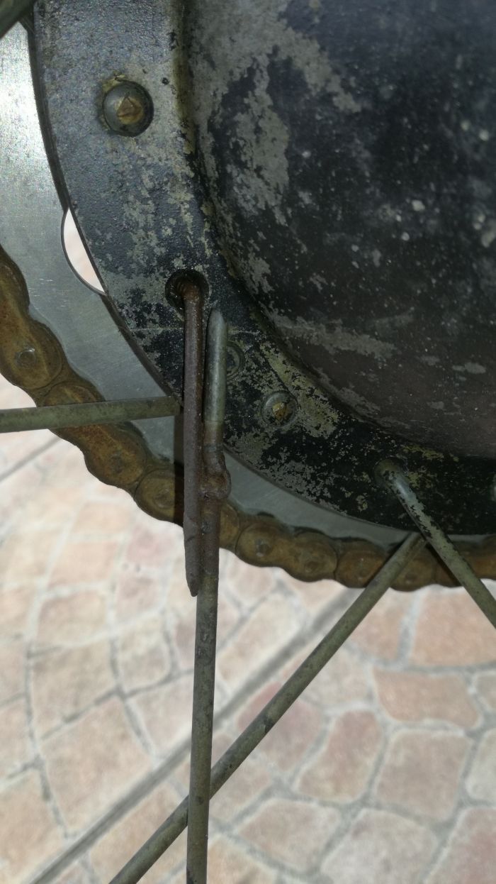

je ne l'avais pas vu avec la crasse  🤬
Posté le 13-08-2017, à 22:57
Tu as eu du mal car la tôle a été forcée au niveau du circlipsle donc elle accroche au moyeu. Si tu fais comme je tes dis au dessus ça vient tout seul.

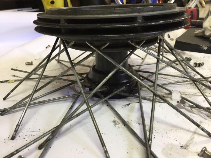

Posté le 14-08-2017, à 18:00
Roue arrière démontée, j'ai pris quelques photos pour m'aider au remontage
KTM GS 1976
KTM GS 1976
KTM GS 1976
KTM GS 1976
Posté le 14-08-2017, à 19:10
C'est top.  👍
Tu tiens le bon bout.  ;)
Posté le 14-08-2017, à 20:45
Là, il y a du beau, à venir...
