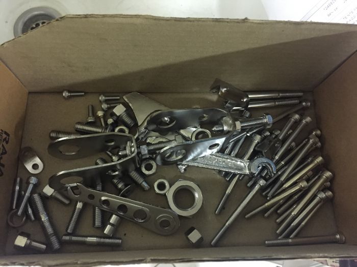

Surtout pas d'inox sur les fixations moteur, c'est cassant et les filets n'aiment pas les vibrations. En plus le magnésium des carters n'aime pas ça. ...
C'est un ami pro qui a sont magasin qui a fait mon moteur pour me montrer comment faire donc je lui fais confiance. Je vois pas pourquoi l inox risque de créer des problèmes???

bah comme tu veux Quentin, moi, je donne les conseils que je pense bons et que j'ai appris au cours de ma carrière de mécano, mais personne n'est obligé de les suivre...je n'ai après tout que 17 ans d'expérience en mécanique hélicoptères où les normes de sécurité et les contraintes sont autrement plus importantes qu'en mécanique moto/voiture ou engins agricoles
cela étant, ton pote pro est il souvent confronté à des carters magnésium vieux de presque 40 ans? connait il les problèmes de compatibilité entre l'inox et l'alliage alu magnésium des KTM anciennes? Sait-il les ravages que peut faire l'électro-corrosion en très peu de temps? Sait il que le magnésium exposé à l'eau se corrode en interne de façon non visible et que cette corrosion est d'autant plus rapide qu'elle est favorisée par la présence d'inox?
Par ailleurs, si les pros ne montent pas de vis inox sur les disques de frein ou les couronnes, y'a sans doute une bonne raison
et je ne suis pas le seul à le dire, regarde ce forum:
scorpa-fans.superforum.fr/t1357-les-vis-de...
et ce tableau. Dans certains cas, l'inox est deux fois moins résistant qu'un acier 10.9 ou même 8.8
www.ouestfixation.fr/page/dossier-techniqu...
mais bon, moi ce que j'en dis....c'est juste pour aider
Posté le 10-07-2017, à 15:14
Je te crois, je n'ai aucun doutes en ce qui concerne tes connaissances au contraire tu as toujours était de bon conseils pour mes restos. je pensé qu'avec des vis inox il n'y aurait pas de corrosion galvanique, comme tu dis mon pote à peu souvent l'occasion de travailler sur nos vieux carter magnésium donc ignore sûrement ce problème de compatibilité.
Moto(s) : Ktm
Posté le 10-07-2017, à 15:19
l'inox sans pb pour les gardes boue, caches latéraux, leviers, cocottes, fixations de boitier de filtre à air, de selle et autres trucs sans nécessité de résistance mécanique importante, mais à oublier pour le reste... 🙂

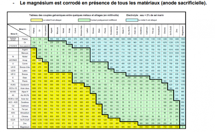

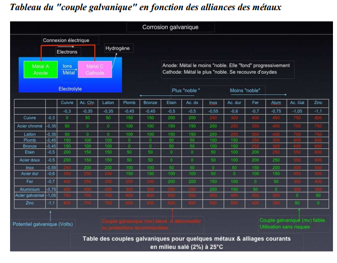

Bon, pour les scientifiques
KTM GS 1976
KTM GS 1976

Oui, dès que tu as 2 métaux en présence dans un liquide tu peux avoir électrolyse, si on ne peut l'éviter il faut choisir ceux dont la différence de potentiel est la plus faible.
C'est en voyant ce tableau en effet qu'on se rend compte que le magnésium n'est pas le top pour les circuits de refroidissement par exemple, puisqu'il ne peut être utilisé qu'en présence de lui-même 😄 , air bien connu des proprios de bécanes "liquides" des débuts.
KTM GS 1976
KTM GS 1976
léger le magnésium, mais fragile, inflammable (soudure très difficile) et toujours employé en alliages avec +/- d'alu...

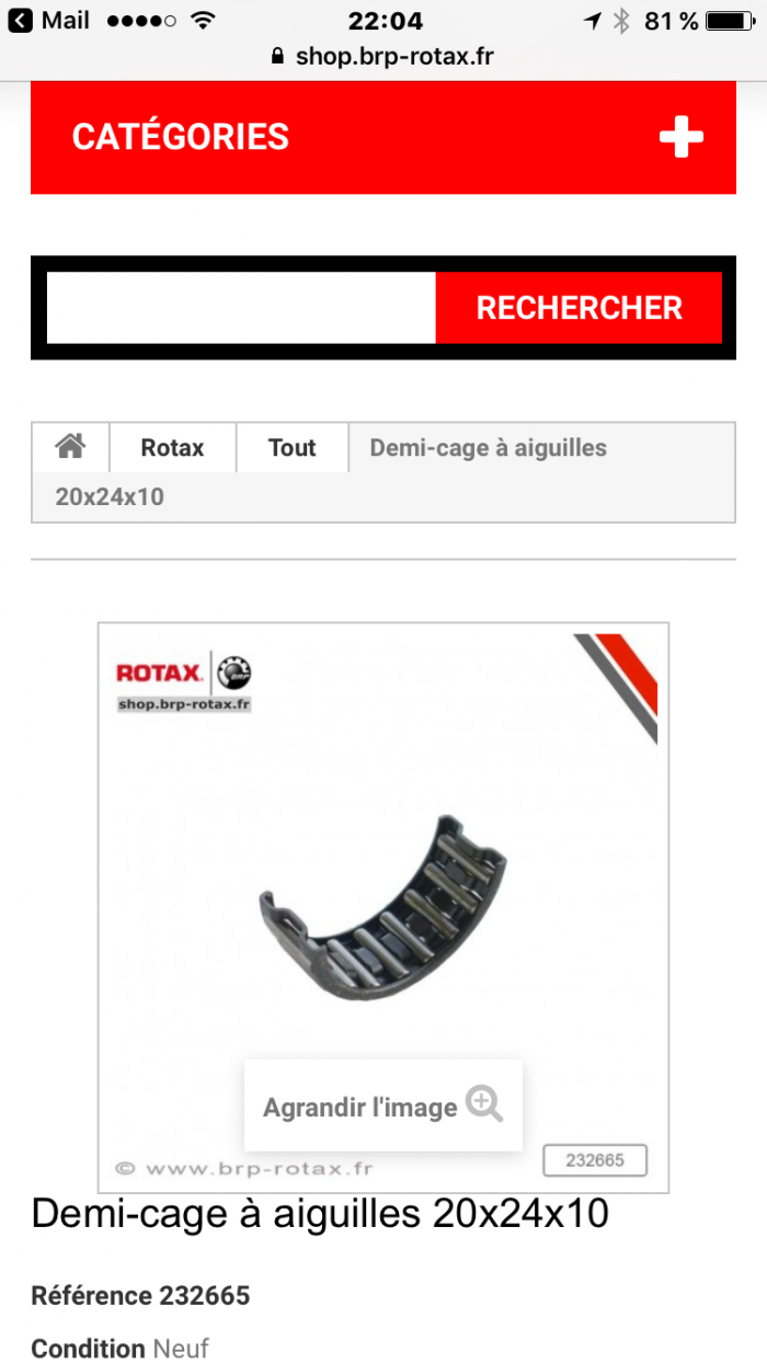

Salut Carlos, où as-tu trouvé les cages et demi cage à aiguilles pour la boîte?
Merci

Posté le 04-08-2017, à 21:59
123roulement a les cages mais pas les demies cage.
Ils ont la cage à la bonne côte mais elle coûte une blinde.
J'ai gardé celles qui étaient en meilleur état sur les deux moteurs.
Posté le 04-08-2017, à 22:01
De mémoire, j'ai passé des heures sans jamais trouver
