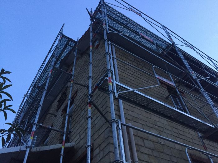

Petite pose de 3 semaines, pour cause de réfection de toiture.
KTM GS 1976
La patronne veut que je profite de l'échafaudage pour refaire toutes les ferrailles de l'ensemble des fenêtres  🤬
J'avais effectivement envisagé de jouer au peintre mais pas là dessus  😡, merdoum

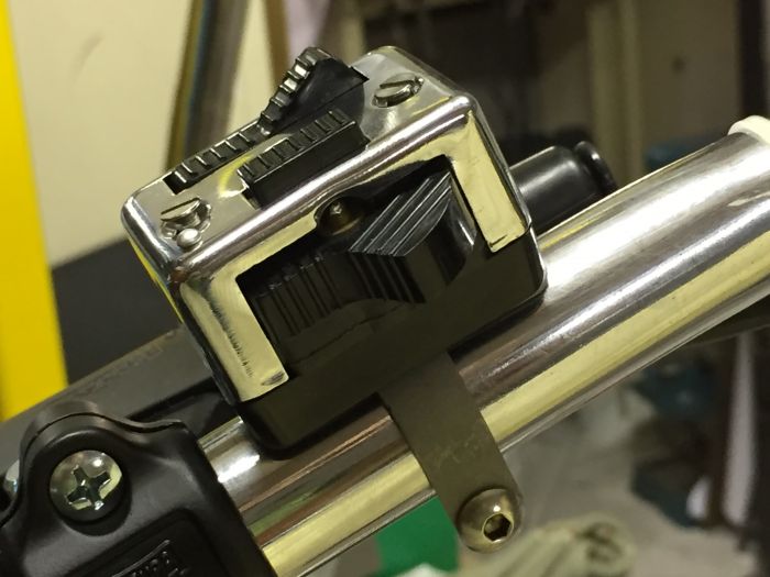

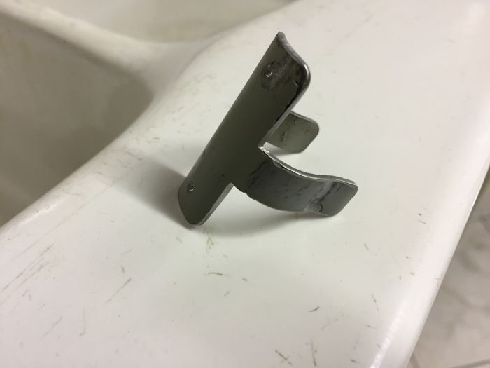

Fabrication d'un support pour le comodo
KTM GS 1976
Je le montrerais fini dans la mesure où je ne le foire pas :(
Je parts du même tube qui m'a servi à faire la chicane

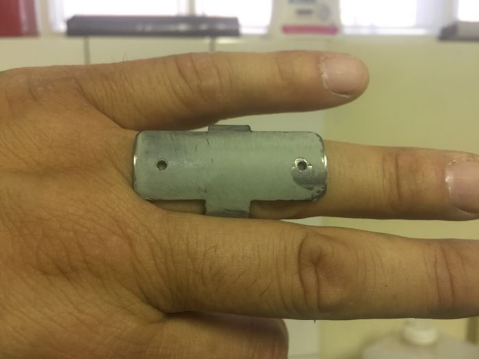

Posté le 27-06-2017, à 20:58
Belle bague de chevalier
KTM GS 1976
Posté le 27-06-2017, à 21:18
Il ne faut pas que je la foire  🙄
KTM GS 1976
Posté le 27-06-2017, à 21:41
Le petit bosselage avant taraudage
KTM GS 1976

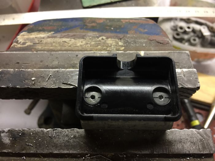

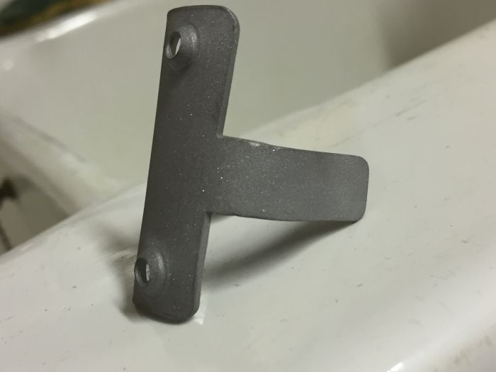

Posté le 27-06-2017, à 22:23
Finalement, le support n'est pas beaucoup  plus pourrit que celui d'origine
KTM GS 1976
En tout cas cela fera l'affaire
Reste à zinguer et raccourcir les vis

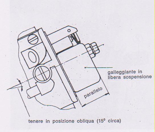

J'ai fait quelques recherches concernant le réglage du flotteur sur le Bing 54, mais je n'ai pas trouvé mon bonheur.
Quelqu'un disposerait il d'une méthode simple et efficace pour ce réglage 🤔
En dehors du fond de cuve translucide dont je ne dispose pas
646646 messages 631631 images
Posté le 30-06-2017, à 20:15
KTM GS 1976
Posté le 30-06-2017, à 21:15
Merci Paolo pour le schéma, mais ne comprend pas la méthode
Je mets le carburateur à 15 degré et le flotteur doit être en suspension libre et parallèle
La suspension libre ok
Mais parallèle, parallèle à quoi ?
Posté le 30-06-2017, à 21:21
Dans cette position le flotteur doit être parallèle au plan de joint de cuve.
Si ce n'est pas le cas, tu tords la partie métallique pour que ça soit bon. Doucement.

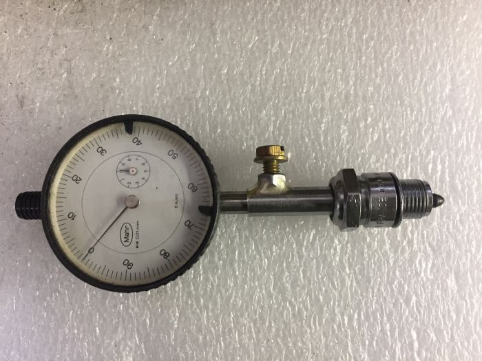

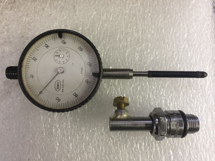

Fabrication de l'outil qui va bien pour le réglage de l'avance
KTM GS 1976
KTM GS 1976
Posté le 03-07-2017, à 08:42
Wow ! La grande classe ton outil, moi je me suis contenté de mettre une vis de 6 au pas de 100mm avec un repère et un petit plateau gradué maison.
Posté le 04-07-2017, à 08:55
voui...je sais où tu as vu le modèle  😉  MAIS...ton outil n'ira que pour un 125 car la tige de maintien du comparateur est assez longue et sur un 240/400 le cylindre étant plus haut, tu vas buter sur le cadre
c'est pour ça que mon support est bien plus court.

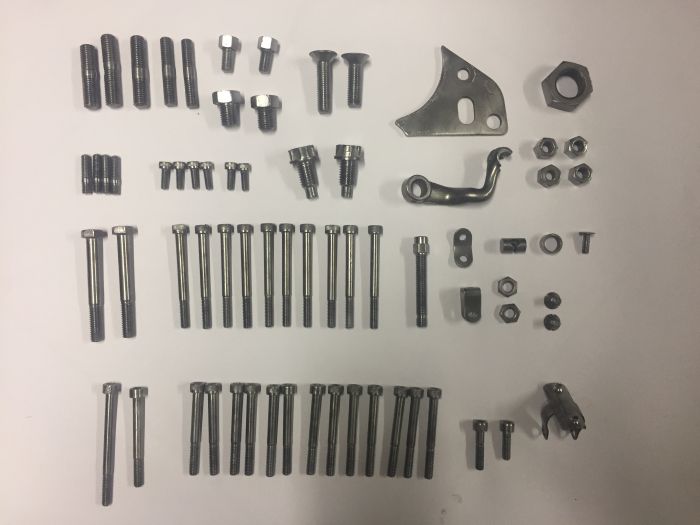

Dernière série de zingage, je l'espère
KTM GS 1976
J'ai hésité à retaper l'écrou de l'axe de la roue arrière, je pensai l'avoir trouvé en neuf, mais pas du tout le neuf ne va pas.
Peut être un filetage ou diamètre spécial.
Posté le 09-07-2017, à 23:43
Filetage plus fin sur l'écrou axe arrière. Je te conseille de la visserie inox sur ton moteur plutôt que re zingué les anciennes
Moto(s) : Ktm
Posté le 10-07-2017, à 00:32
Surtout pas d'inox sur les fixations moteur, c'est cassant et les filets n'aiment pas les vibrations. En plus le magnésium des carters n'aime pas ça. ...
Posté le 10-07-2017, à 11:16
Non chef, je ne mets que de la vis VINTAGE sablée, passée à la brosse métallique et zingué 👍
j'ai mis quelques vis inox, carter de chaîne, garde boue et avertisseur sonore
