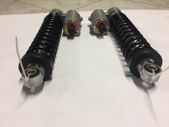

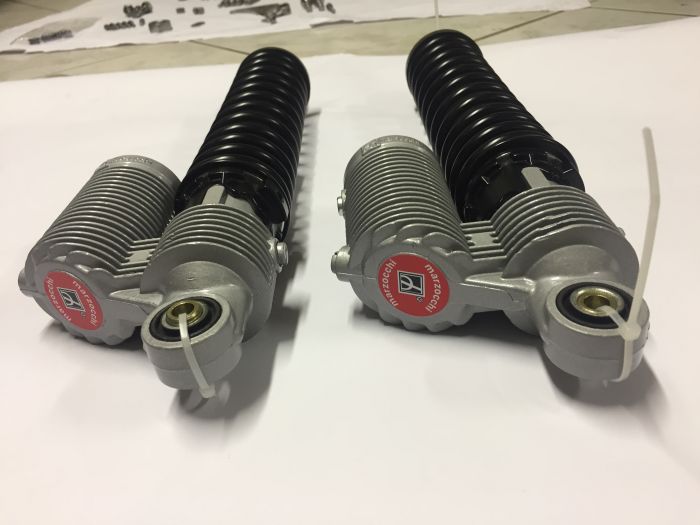

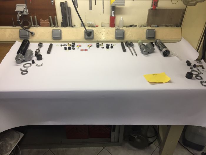

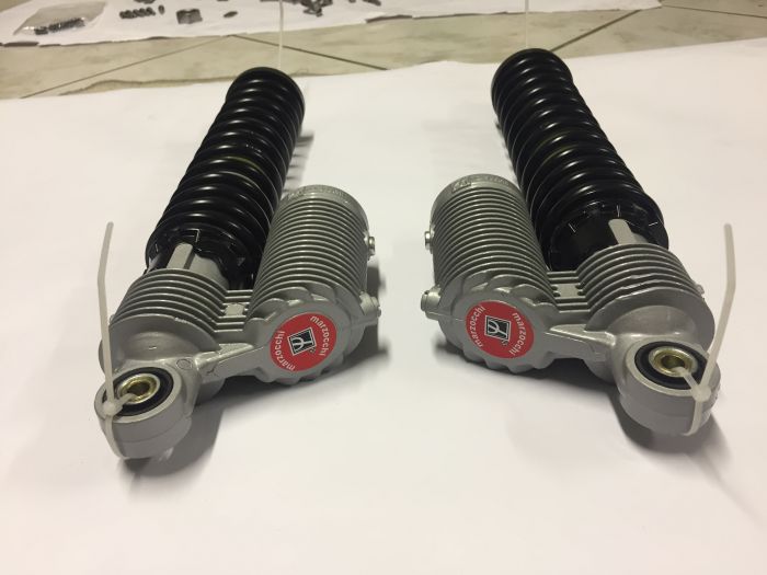

Posté le 03-06-2017, à 23:28
Préparation de la salle pour l'opération
KTM GS 1976
On essaye d'être un peu organisé pour une fois
KTM GS 1976
Opération c'est bien passée, les jumeaux sont beau comme tout 👍
KTM GS 1976
KTM GS 1976
KTM GS 1976
Les puristes verront que j'ai mis un autocollant à l'envers en dessous.

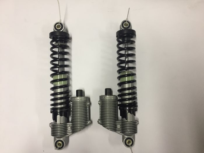

Posté le 03-06-2017, à 23:33
Bon maintenant ils sont tous les deux à l'envers où à l'endroit
KTM GS 1976

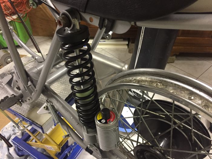

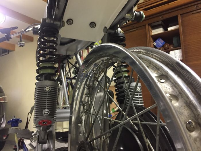

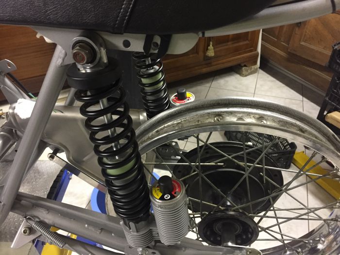

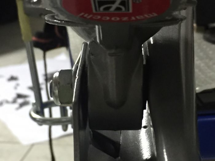

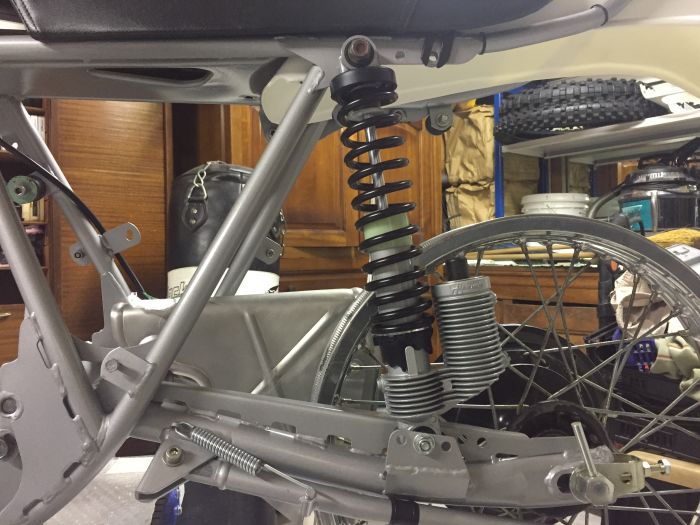

Posté le 04-06-2017, à 00:16
Essayez de faire des amortisseurs et de ne pas les poser, c'est très dur
KTM GS 1976
KTM GS 1976
J'ai l'impression qu'il va falloir que je raccourcisse les adaptateurs 8mm qui dépassent qui laissent un jeu qui ne me plait pas au niveau de la fixation basse.
KTM GS 1976
KTM GS 1976

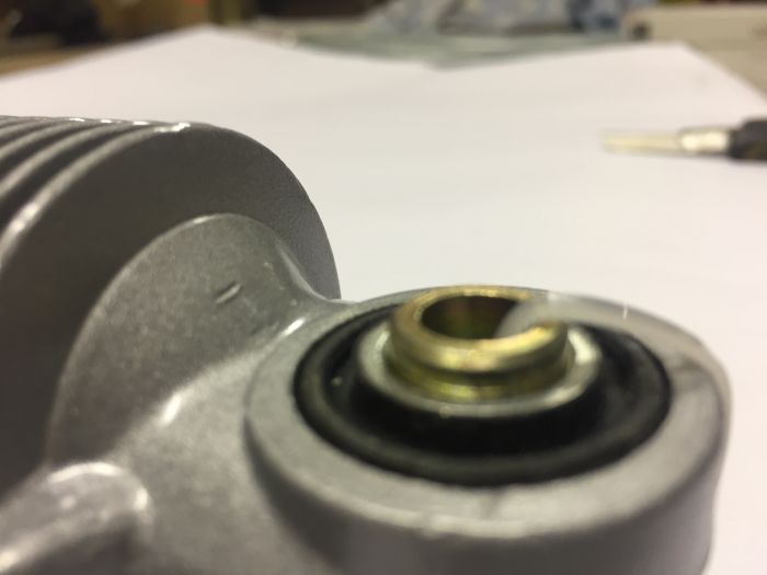

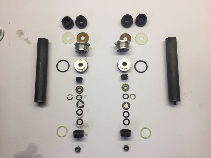

Carlos95 a écrit :
Bonjour tout le monde
Je suis sur le remontage de mes ag1
Le kit comporte un joint de 19mm que je ne sais pas où placer dans la mesure ou je n'ai pas démonté l'équivalent
Vous
KTM GS 1976
L'on voit le joint sur le poste de Patrick
KTM GS 1976
Et là sur mon établi
KTM GS 1976
Soit c'est du rab, ou alors j'ai loupé quelque chose
nan, certains pistons ont un linguet acier et une gorge lisse, d'autres ont une gorge destinée à recevoir ce joint. Regarde tes pistons, tu auras la réponse...
Posté le 05-06-2017, à 00:17
J'en avais pas au démontage et les amortisseurs ils sont sur la meule 👍
Posté le 05-06-2017, à 00:18
Carlos95 a écrit :
Ma femme m'a emprunté le gonfleur équipé du manomètre pour la piscine des gamins qu'elle garde et elle a perdue l'embout, ça me gonfle   😜 😡 mais pas les amortisseurs :/
tu t'en fous, faut surtout pas les gonfler au compresseur...faut une pompe avec un clapet anti retour. Vu le peu d'air dans la vessie, rien que de débrancher l'embout du mano, tu perds tout ce que t'as mis ou presque
Pompe trouvable chez Decathlon à 20 balles
www.decathlon.fr/pompe-fourche-et-amortiss...
Posté le 05-06-2017, à 00:30
C'était une pompe manuel, je vais racheter le modèle qui va bien et lui laisser l'autre pour gonfler ces bateaux et autres accessoires

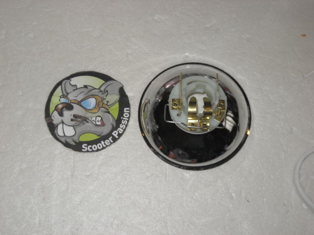

Bonsoir à tous,
En faisant quelques recherches pour mon éclairage avant, je suis tombé sur un site belge qui propose ce produit
www.scooterpassion.be/?p=4621
Il faut que je vérifie la présence du verre ou plastique de façade.
Quelqu'un sait si le connecteur est le bon, j'ai un méchant doute sur le nombre de pinoche de raccordement.
KTM GS 1976

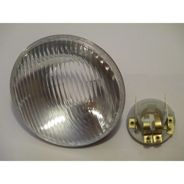

Posté le 06-06-2017, à 19:05
Là, le produit vendu par Enduro Vintage qui est en rupture de stock
KTM GS 1976
Je crois être sur la bonne voie, je fais les questions les réponses
Posté le 06-06-2017, à 20:37
La question : cyclo ou moto ?
A l'AV, comme à l'AR, ça change tout.
Posté le 06-06-2017, à 20:41
C'est du matériel pour VESPA et LAMBRETTA, le porte ampoule fait 45mm.
Je le sents bien ce matos
Posté le 06-06-2017, à 22:23
forcément moto puisqu'un cyclo n'a pas de code/phare et là, y'a un plot de masse, un plot de code, un plot de phare et un plot de veilleuse
bon plan si c'est du 105mm!!! 👍
