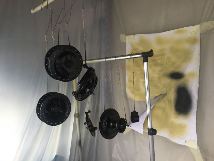

Je me suis lancé dans la peinture, je commence à bien manier le pistolet.
Pour les plastiques, je vais mettre au moins 3 -4 couches avec ponçage  à l'eau au 2000 entre chaque couche.
Bon cela représente du temps, mais n'ayant pas de cabine, c'est la seule méthode qui me permettra d'avoir un résultat potable

Pour les plastiques,il faut une peinture la plus couvrante possible et surtout en une couche la plus fine possible aussi bien pour un réservoir qu'un GB!
Pour le réservoir ,elle bullera moins vite et pour le GB elle sera plus souple en une couche qu'en plusieurs !!

J'ai prix la peinture chez un professionnel auto.
C'est de la peinture pour carrosserie, j'espère que cela va le faire car il ne la donne pas.

Le réservoir t'en qu'il n'y a pas d'essence dedans ,pas de probléme,et encore faut qu'il soit dégazé avant !!
Pour les autres plastiques t'en qu'ils sont bien rigides et qu'il n'y a pas de projection , ca comprend les cailloux et le karcher,  c'est bon !!

pas de soucis pour le réservoir, il est en résine polyester gelcoaté et parfaitement étanche. Il n'y a jamais eu de soucis de peinture qui bullle sur les réservoir KTM de 71 à 78 car ils étaient tous en polyester. Par contre ceux des Ossa étaient poreux et bullaient pas mal....
Par contre pour la peinture des garde boue, j'ai jamais été trop partisan de la peinture, je préfère une rénovation ou du neuf

Pour le réservoir il faut de la polyuréthane car résistante à l'essence, il me semble que l'acrylique ne l'est pas. Vérifie car les peintures polyuréthane sont maintenant interdite dans les garages pour des raisons environnementale. Seuls les peintures à l'eau sont utilisées.
Moto(s) : Ktm
Posté le 28-09-2017, à 14:58
C'est bien une résine que j'ai pris, proportion 2 pour 1 mais en acrylique.
Pour le réservoir je passerai un abrasif en 2000 et le vernis qui va bien après pose des autocollants
