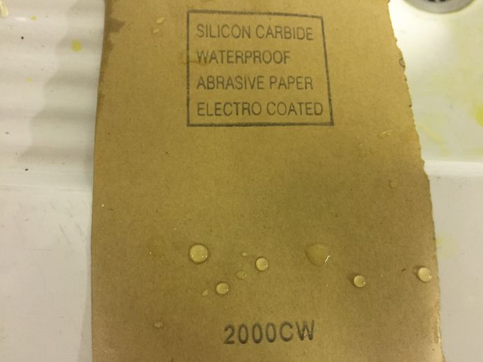

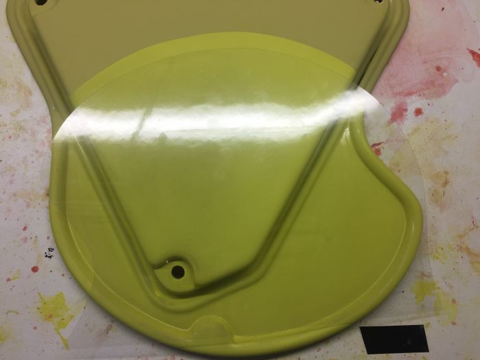

Échantillonnage de traitement de surface
Le kit 3M est bien mais bien trop cher vu les surfaces que j'ai a traiter

Ça le fait bien 👍

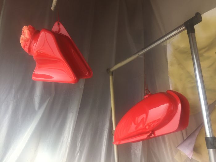

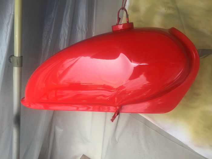

Je suis presque peintre
KTM GS 1976
KTM GS 1976
67 ans1414 messages 77 images
Posté le 30-09-2017, à 14:32
Salut Carlos
Pas mal pour une première  👍 , tu as pris quoi comme référence pour la teinte 🤔

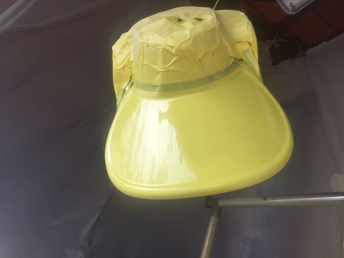

Posté le 30-09-2017, à 14:38

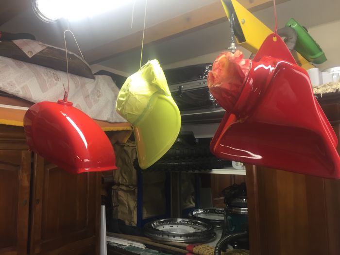

KTM GS 1976

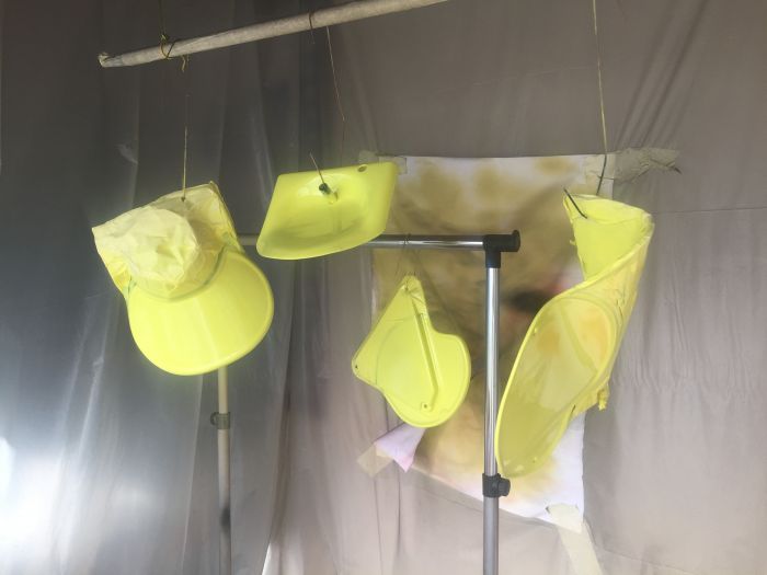

Posté le 30-09-2017, à 15:16
Un peu de jaune
KTM GS 1976
KTM GS 1976
KTM GS 1976
Posté le 01-10-2017, à 08:03
WAAAAOUUUUUUWWWWWWWWW  . superbe boulot  👍  👍  👍  👍
J'oserais jamais  :(  :(  :(  :(    J'aurais trop peur de me planter .....
Posté le 01-10-2017, à 11:54
Super Carlos, tu tiens le bon bout  👍

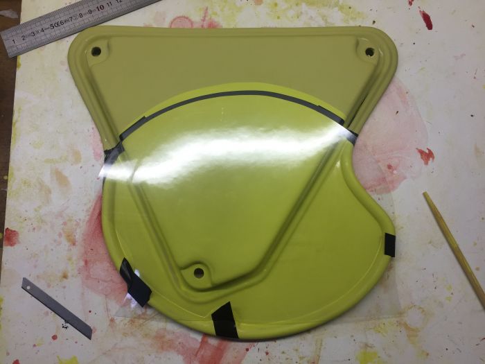

Traçage de l'ellipse avec copie de la forme sue la partie inférieure
KTM GS 1976
KTM GS 1976
KTM GS 1976

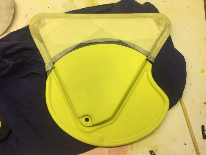

Posté le 01-10-2017, à 19:03
Pourquoi as-tu masqué la partie à peindre en rouge ?
Moto(s) : Ktm
Posté le 01-10-2017, à 19:14
j'ai poncé le jaune et refait l'ellipse qui n'était pas bonne, je repasse deux couches de jaune et ensuite je fais le rouge.
Mais avec le temps, il ne faut pas espérer faire les deux couleurs dans la journée

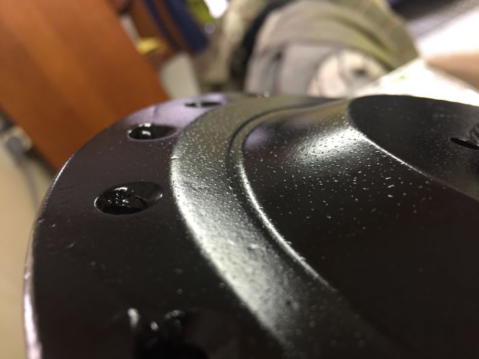

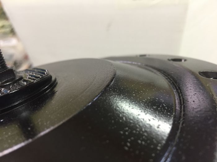

Bonjour
Vous avez eu des problèmes de peinture sur le magnésium.
J'ai peint avec de l'epoxy liquide de chez RESTOM, le résultat était super propre.
Voilà ce qui apparaît au bout de 2 semaines
KTM GS 1976
KTM GS 1976
Les boules  🤬
Posté le 17-10-2017, à 11:25
j'avais eu le même problème car je n'avais pas passivé le magnésium après sablage. Du coup, resablage puis un pote m'avait passé du primaire phosphatant et après plus de soucis...

Posté le 17-10-2017, à 11:32
À merde, sur ma 79 j'avais mis un apprêt polyuréthane et j'ai pas eu ce soucis
Moto(s) : Ktm
Posté le 17-10-2017, à 11:39
J'ai eu RESTOM, il faut réaliser le microbillage, puis passer la pièce à l'acétone et enfin peindre dans la même journée
Faire et défaire  🤬  😡
Posté le 17-10-2017, à 12:22
Sur les carters moteur, ça c'est bien passé en mettant le gris alu.
Par contre sur les moyeux, c'est la cata 2 semaines après l'application.
A y bien réfléchir, je crois que pour les carters moteur, j'avais peint après sablage alors que les moyeux j'ai laissé du temps entre le sablage et la mise en peinture
On apprend tous les jours, mais là ça fait ch....
Posté le 17-10-2017, à 12:37
TXP 51 a écrit :
Sur les vieux magnésiums,tu peux mettre n'importe quel produit,si tu ne dégaze pas a chaud c'est très compliqué .
Sur les carters moteurs c'est encore pire certains sont poreux et font comme les réservoirs plastiques .
Qu'appel tu degazer a chaud?
Moto(s) : Ktm
Posté le 17-10-2017, à 12:39
J'ai contacté RESTOM, il me dise de ne pas mettre de primaire phosphatant, j'y comprends plus rien 🙄
Posté le 17-10-2017, à 12:49
Imaginez si j'avais rayonné, il aurait eu l'air con le Carlos hein 😡
Mon épouse étant en congé et en voyage, j'étais parti pour monter un atelier peinture dans le garage, ça m'a refroidi le magnésium, zarbi quand même de ne pas avoir eu de problème sur les carters moteur
Du coup je me fais un sky pour voir si l'inspiration revient
Posté le 17-10-2017, à 12:56
Merci, je vais sabler, passer au four pendant 30mn et enfin peindre.
Je laisse le four allumé et après la peinture je me fais une PIZZA
Posté le 17-10-2017, à 13:00
Je ne sais plus qui disait que le magnésium s'était compliqué,on va rester poli
Et bien, c'est pas faux
Ce n'est pas pour autant que je vais me décourager  😡
