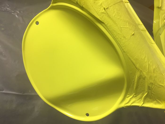

Posté le 18-10-2017, à 17:58
Bon, je me suis fais une cabine peinture dans le garage.
J'ai acheté des lingettes avant peinture, sur une de mes pièces peinte en jaune la peinture n'adhère pas localement comme si il y avait du gras.
Les autres pièces, c'est propre.

Posté le 18-10-2017, à 18:59
Cette pièce nickel
KTM GS 1976
Celle là idem
KTM GS 1976
Et celle là il y a un problème d'accroche
KTM GS 1976

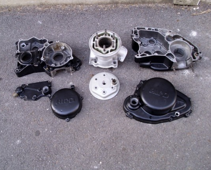

TXP 51 a écrit :
Je veux bien qu'il y ai des septiques mais a moins d'y avoir un choc ca ne craint rien !
Des moyeux,j'en ai fait un paquet,autant les miens que ceux  d'autres personnes et sans parlé de carter moteur et même des moteurs complets et tous en poudre,ce qui veut dire cuisson a 200° et ca a toujours bien fonctionner !
Et pire encore ,des corps d'amortisseurs et des fourreaux de fourches qui doivent étre parfaitement cylindriques tout du long !
KTM GS 1976
KTM GS 1976
KTM GS 1976
200°C, ça me semblait beaucoup.  🙂
Le conseil "moins de 150°C" pour les cartes est toujours d'actualité dans les docs KTM. Ça concerne le montage de roulements mais me semble être applicable à toute opération de chauffe.
Je ne mets pas en doute ton expérience, je suis un peu comme St Thomas.  🤭
