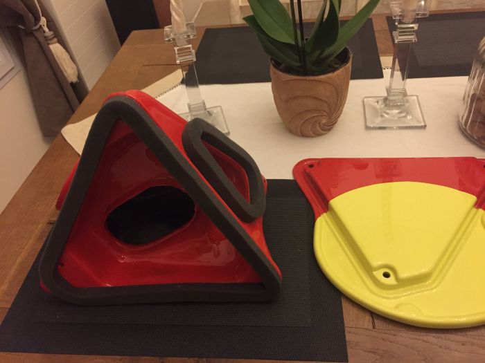

J'ai foiré la dernière plaque, mais elle va rester comme ça
KTM GS 1976
Quand on a pas de cabine peinture et qu'on est pressé par le temps.
De toute façon à la première sortie je vais me prendre une tôle et ce sera à refaire

C'est du compribande le joint en mousse ?
Moto(s) : Ktm
Posté le 24-10-2017, à 23:21
J'ai pris ça chez casto, c'est de la mousse autocollante pour porte de garage

Salut Carlos ,
    Dis moi ,c'est étanche cette bande  🤔  🤔  🤔  A la 1ère sortie avec ma 75 , j'avais pas trop fait gaffe à l'étanchéité , et comme le terrain était plus que détrempé , je m'étais retrouvé lors du nettoyage avec un boitier de filtre qui ressemblait plus à une marre aux canard qu'à autre chose !!! Les canards en moins ... 😂  😂  😂  Depuis lors , c'est montage au silicone . Et une grosse dose , car les plans de joint du boitier de filtre et de la plaque latérale ne sont pas vraiment parallèles . En plus , la cage du filtre est tellement haute que la plaque latérale ne parvient pas à toucher les bords du boitier . Ou alors , faut pousser fort .  Avec le silicone , l'étanchéité est bonne , le souci , c'est le démontage quand faut faire le filtre . Là , c'est galère !!! Faut y aller au cutter , et j'ai déjà réussi à fendre ma plaque latérale en tirant dessus un peu trop fort  🤬  🤬  🤬
   Donc , ton joint , s'il est étanche , pourrait me changer la vie  😎  😎  😎
Posté le 25-10-2017, à 08:52
Cette bande mousse est sensée faire l'étanchéité à l'air d'une porte de garage, théoriquement en la comprimant elle devrait être étanche.
Si je vois que ce n'est pas le cas je l'imbibe d'une matière grasse et ça devrait le faire, en tout cas je l'espère.

Carlo, Compribande est une mousse polyuréthane, à alvéoles fermées. Elle est déjà enduite d'une résine.
En fait, la mousse peut être un soucis. Sa densité est élevée et il n'est pas facile de la comprimer.
Le contact boitier/cache latéral risque de mal se faire.

la bande de mousse fait 25 mm d'épaisseur, j'espère avoir de l'étanchéité.
Je pourrai en coller une autre à l'opposé pour être sur.
De toute façon, s'il le faut je ferai un essai au tuyau d'arrosage pour vérifier l'étanchéité de l'ensemble.

Étienne, tu pourrais intercaler une plaque plastique ou alu, vissée directement sur le boitier.
Je pourrait en coller une autre à l'opposé pour être sur.
Fais gaffes de pas péter le cache. Tu n'as que trois vis pour une grande surface. Trop d'épaisseur à comprimer et crac.

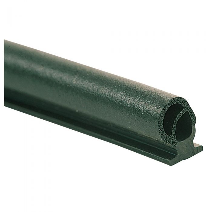

Joint de porte pour caravane:

Tu as raison, je vais resté sur 25 mm d'épaisseur compte tenu du temps que j'ai passé sur cette plaque 🙄
Je complémenterai avec de la graisse

Quand ont pose une fenêtre en appplique il faut poser ce joint avant de plaquer la menuiserie au mur pour l'air, c'est le joint silicone qui vient après qui fait l'étanchéité à l'eau. Mais vue l'épaisseur je pense que ça peut fonctionner. À l'origine c'était comme ça.

Kent, de quoi parle t-on?
Rendre étanche, ou tout au moins, empêcher les projections d'eau de rentrer dans la boite.
Il ne s'agit pas d'huisserie ou de caisson hyperbar.
De plus, il faut pouvoir accéder, facilement, au filtre. Voir le post d'Étienne, où il dit galérer pour déposer le cache, suite à l'usage de silicone.
Dépose un feux arrière de caisse et tu verras que c'est ce type de mousse qui est utilisé.
Seul, le manque de précision et de rigidité de l'assemblage, boitier/cache, est problématique. Il nécessite une mousse relativement souple pour compenser les différences de jeu, entre les deux pièces.
Posté le 25-10-2017, à 13:28
Justement je dis que le compribande devrait suffire car c'est comme ça à l'origine.
"Mais vue l'épaisseur je pense que ça peut fonctionner. À l'origine c'était comme ça."

Le joint vitrage autocollant est pas mal non plus, voir si il est assez épais.
