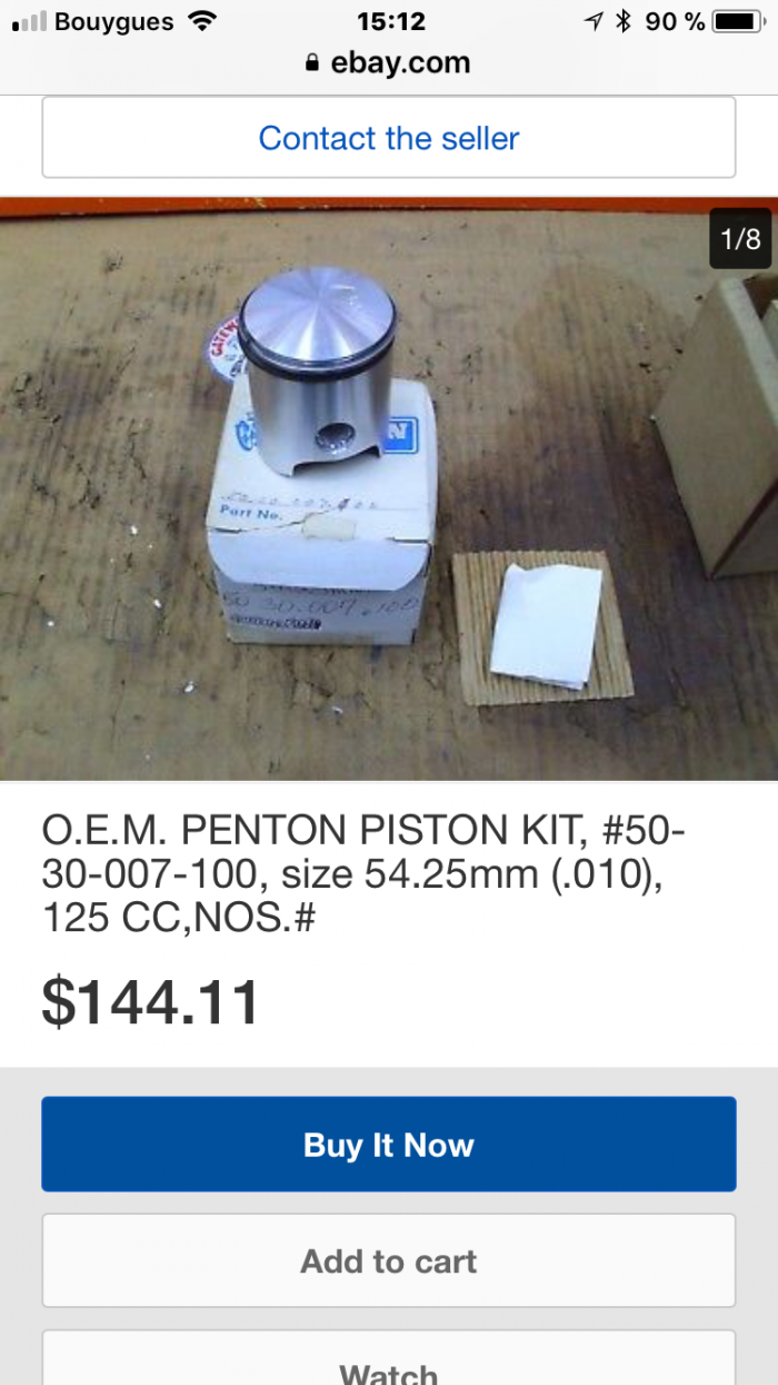

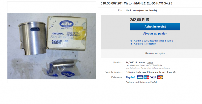

Quelqu’un peut me confirmer que ce piston va ou pas sur un moteur ktm
KTM GS 1976
Il me faut à mon sens la référence 51.30.007.200
Je m’y remets après 5 mois d’arrêt complet
Posté le 19-03-2018, à 13:15
Cette fois, c'est le bon, par contre le prix  😳
KTM GS 1976
c'est cher hein 🙄
Posté le 19-03-2018, à 13:25

Posté le 31-03-2018, à 19:28
Piston acheté ce jour en Italie 256€ avec les frais de port  🤬
A cela il faut ajouter un réalésage et un nikasil
