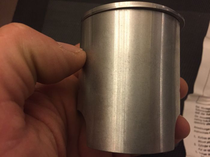

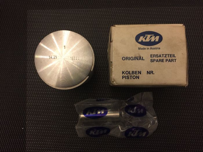

Bien venu à la maison piston en 5,25
KTM GS 1976

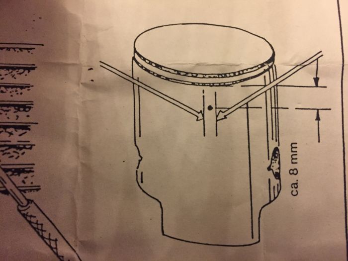

Sur la doc est indiqué de faire un trou de 1,2mm à 8mm en dessous du segment, qu’il y ait un ou deux segments, la distance est toujours la même  🤔
KTM GS 1976
KTM GS 1976
Je pose la question car sur la doc, l’on pourrait voir deux segments.
Depuis le temps que je l’attends celui là, je vais pas lui faire un trou de 22 mal placé :(
Posté le 10-04-2018, à 08:20
la hauteur n'est pas super importante, 7/9 mm, ça change rien, en revanche, suis bien la méthode, monte le sur la bielle, pose le cylindre, serre le à 1.0 mDaN, ça suffit et trace bien ta barrette d'échappement, ça t'éviteras la connerie que j'ai faite à mes débuts où j'ai percé à coté de mon repère sur un piston neuf de 240/82. (réparé par un point de soudure argon par l'intérieur)
Attention aussi au foret et à la vitesse de perçage, j'ai déjà vu un foret de 1.2 casser au moment du débouché du trou et là....galère pour sortir le bout de foret cassé...
Il faut percer relativement vite

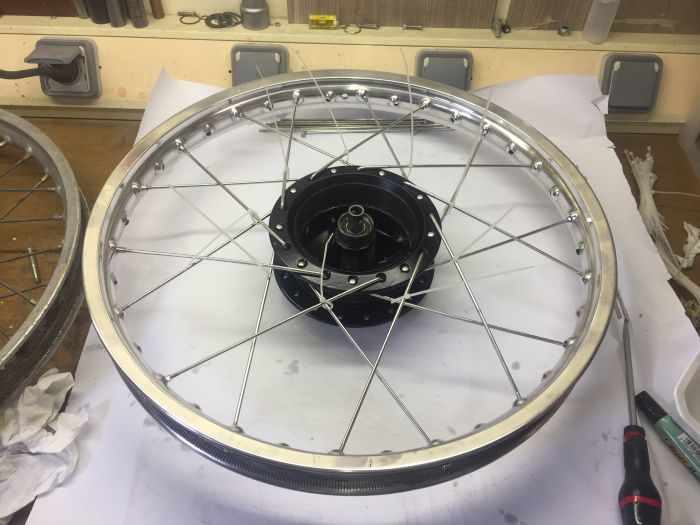

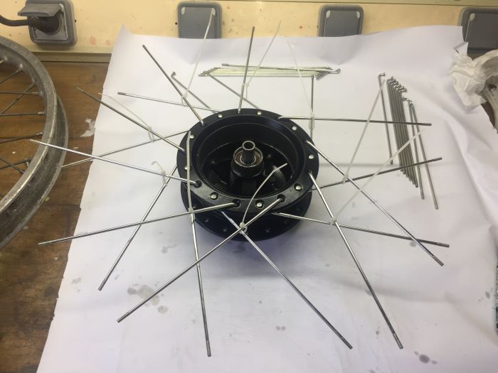

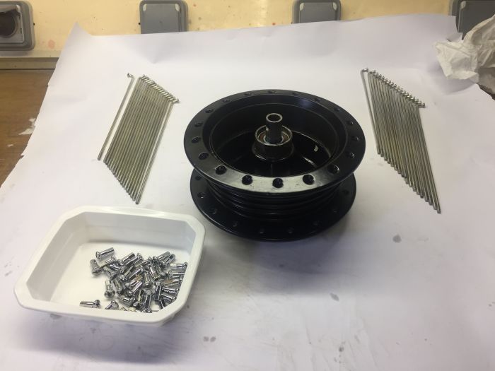

Pour se relaxer, faut pas rayonner
KTM GS 1976
KTM GS 1976
Grosse prise de tête  :(  🙄
Normal c’est une première  smiley09
Posté le 11-04-2018, à 13:06
Reste l’autre côté avant réglages
KTM GS 1976
Il faut vraiment chopper le coup de main
Heureusement j’ai un modèle
