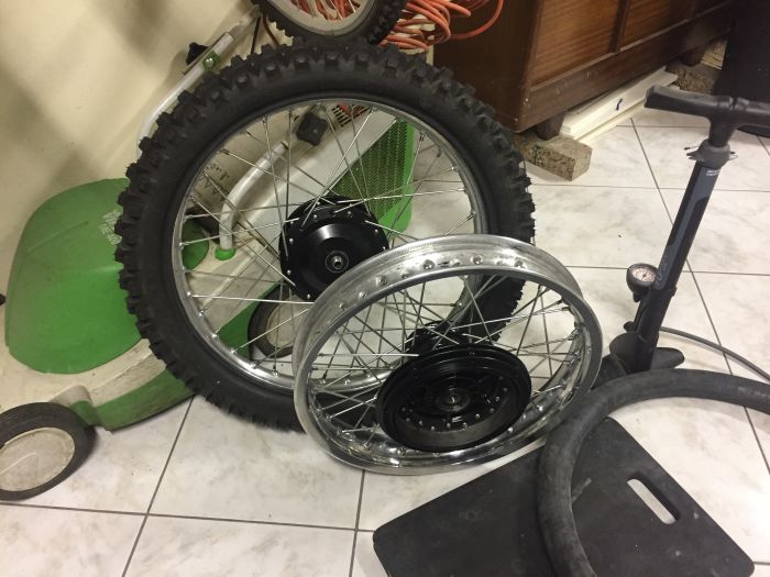

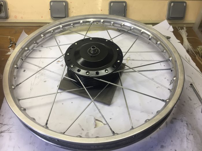

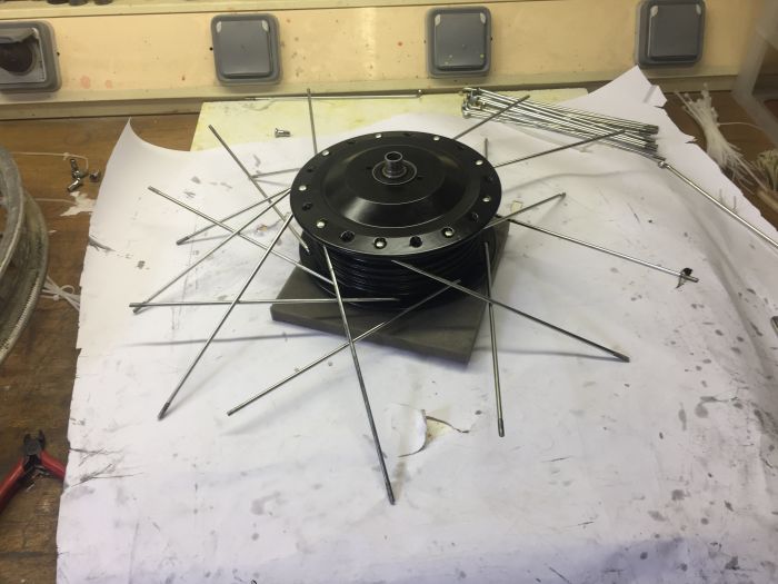

Paske, il est fortement conseillé de monter les rayons intérieurs, des deux coté, avant de placer les extérieurs.  🙂
Posté le 11-04-2018, à 13:17
Didier, je viens juste de m’en apercevoir  🤬 c’est le métier qui rentre 👍

Courage, que les intérieurs

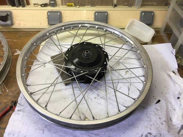

J’en vais pas me laisser embêter pas une roue de 76

On apprend en faisant les choses par sois même, j’en ai regardé des vidéos pour voir.
La conclusion, passer l’ensemble des rayons intérieurs.
On peut jouer avec les Micados, pas avec les rayons

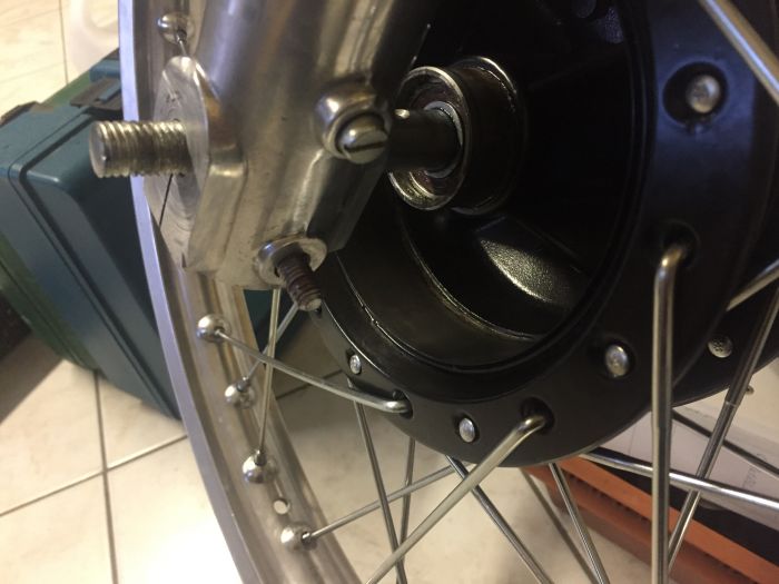

Une question me brûle les lèvres
Cela concerne le serrage de la roue sur la fourche
KTM GS 1976
J’aurai tendance à :
Préserrer l’axe avec son écrou
Serrer les deux boulons
Puis enfin remettre un coup de serrage sur l’écrou de l’axe

En premier, approcher l'axe jusqu'au contact, serrer légèrement la pince, en bridant un peu l'axe. C'est l'élément le plus souple. Serrer l'axe puis bloquer la pince.
Presque comme t'as dis.  🙂
Je ne sais pas s'il y a une méthode "officielle"

La manipe primordiale, pour un fonctionnement optimal de la fourche.
La faire travailler avec l'axe juste approché.
Posté le 11-04-2018, à 21:11
On approche, on fait travailler la fourche et l’on serre l’ensemble 👍
Posté le 11-04-2018, à 23:26
et avant d'approcher l'écrou d'axe de roue, serre le frein avant à la poignée avec un élastique, ça centre l'ensemble et c'est mieux pour un bon freinage

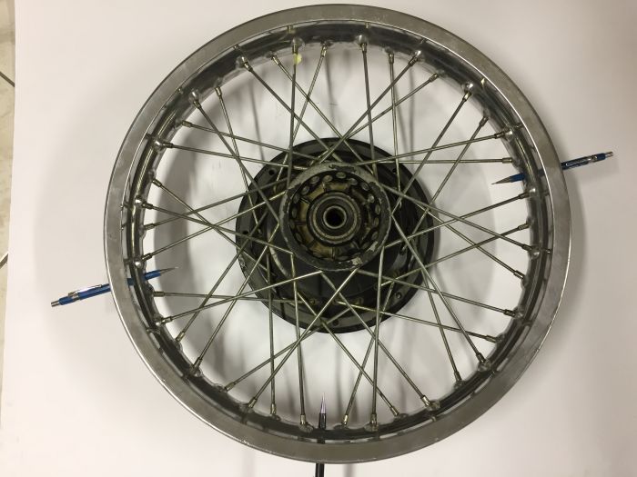

Je me doutais que c’était chiant le réglage du rayonnage, mais à ce point
KTM GS 1976
J’ai commencé par le saut, le déport, le voile et revérifié le saut
L’avant fait, mais c’est loin d’être parfait, les vis neuves sont moins robustes que les anciennes.
Quand on règle d’un côté, ça dérègle de l’autre, certainement un coup de main à prendre
J’ai utilisé une clé à rayon multi empruntes, c’est pas le pied, ça enlève le chrome des pièces 😜
Il reste à régler l'arrière
