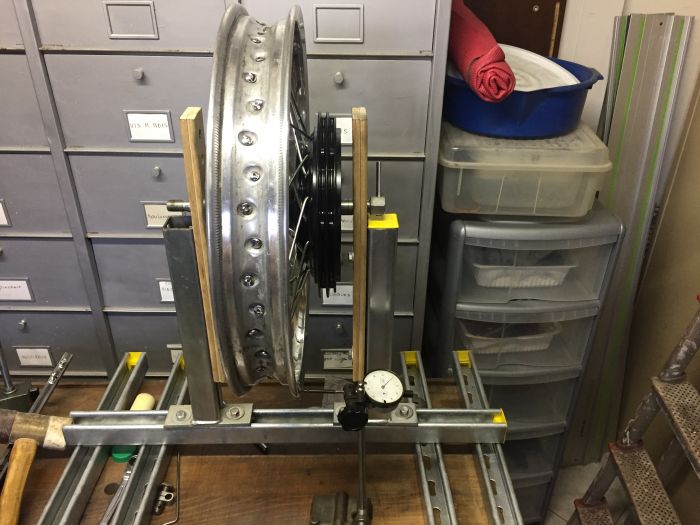

KTM GS 1976
Réglage de la roue arrière
Posté le 21-04-2018, à 21:54
J’ai un filetage de foiré sur un rayon, pas deux un.
J’ai changé 2 fois de vis mais quand je sert cela foire alors que je suis pas encore à bonne tension.
Je n’ai pas de rab de rayon zingué, je vais donc lui mettre du frein filet sans trop serrer.
Posté le 22-04-2018, à 05:31
Vérifie que ce rayon est du même diamètre que les autres.
Les diamètres s'incrementent de 0,5mm.
Posté le 22-04-2018, à 11:14
C’est bien cela, j’ai un rayon de diamètre inférieure  🤬
Je ne vais pas me retaper la roue, il que je trouve la tête de vis qui va smiley09
Posté le 22-04-2018, à 16:45
Une tête de vis en 3,5 mm à approvisionner avant de finir le pneu arrière
Faut que je trouve autre chose à faire

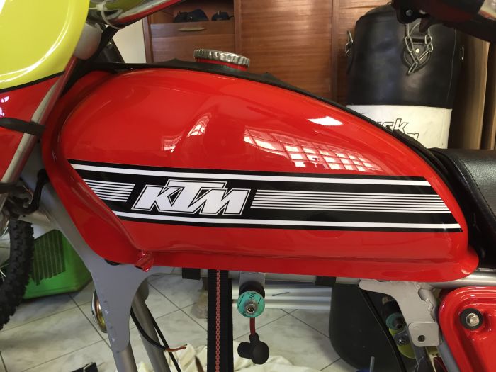

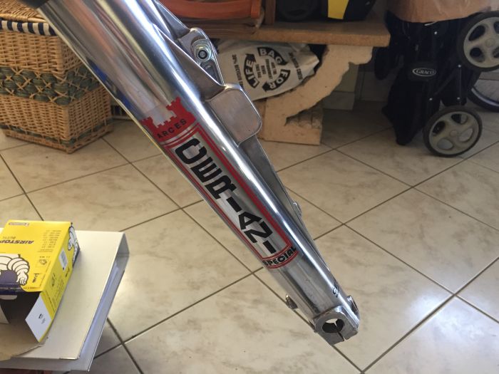

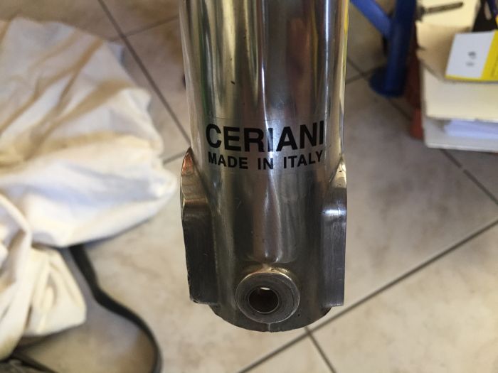

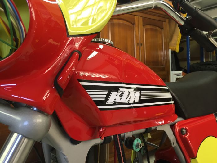

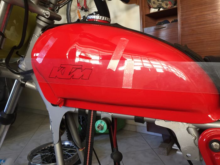

Posté le 22-04-2018, à 18:14
Waouh !!  😎  Ils rendent bien , les totocolles Ceriani.  👍
Le tracé du KTM de résé me semble très avancé.
Posté le 22-04-2018, à 18:19
J’ai pompé sur internet et sur le site pour le positionnement

Ça restera comme cela, hein
Finalement, peut-être pas aussi avancé que je le pensai. Quelque chose a du me perturber.  🤭

Posté le 22-04-2018, à 18:20
Carlos, c'est TOP !  👍
Le chef avait fait une belle réplique ... de l'affiche. ❤️
Il te faudra faire de même. 😉
Posté le 22-04-2018, à 18:21
J’aurai même dû l’avancer un chouïa, mais bon ça le fait quand même  👍
Posté le 22-04-2018, à 18:23
J’ai fait une erreur de 2cm, un coup à ce faire radier du site par le chef 😂
Posté le 22-04-2018, à 18:25
C’est moi qui ferai la demoiselle, ça me coutera une perruque de blonde 👍
Posté le 22-04-2018, à 18:26
Te billes pas, ça se trouve, le gars qui collait les sticker le faisait peut-être à l'arrache.
Il y a quarante ans, les chaines n'étaient pas automatisées, chaque machine était quasi unique.  ;)
Posté le 22-04-2018, à 18:27
Posté le 22-04-2018, à 18:31
J'ai fais le tour de mes boites à merdouilles, je n'ai pas d'écrou en 3,5mm. juste du 4 et 4,5.  :(
