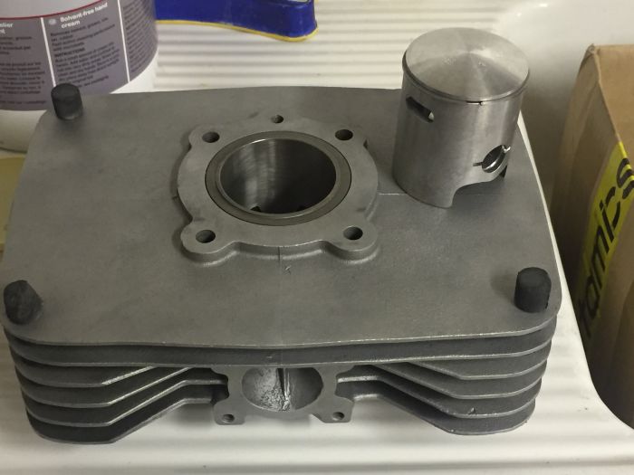

Retour au bercail
KTM GS 1976
Piston Italien et traitement Revaltec, faut que que cela tienne longtemps, ça coûte plus cher que d’aller au bois.
Posté le 27-06-2018, à 08:25
Piston Italien??? c'est un ASSO???
Posté le 27-06-2018, à 08:26
J'espère que ça tiendra longtemps.
Moi je fais faire mes cylindres chez Airsal en Espagne (j'habite pas loin il faut bien le dire) et c'est nickel pour un prix assez modique.
Posté le 27-06-2018, à 08:34
Quand je dis piston Italien, il vient d’Italie mais l’embalage est ktm.
Posté le 27-06-2018, à 08:36
Ça te coûte combien le traitement ?
Posté le 27-06-2018, à 08:47
ahhh tu me rassures!!! 👍
Posté le 27-06-2018, à 09:05
Pour le Rotax 125 de mon Aprilia MX  (diamètre 54mm) j'ai payé dans les 120-130 €. Je suis passé par un pote qui les connait bien et se déplace souvent vers Barcelone mais tu peux appeler il y a des gens qui parlent Français.
Tarif 2014 (je pense que ça a un peu changé mais pas tant que ça) ici: www.airsal.com/fra/reparaciones.htm
Posté le 27-06-2018, à 11:46
Bah, perso, j'ai pas de mauvais retour sur les pistons ASSO VERKE. Ils existent en coulés et forgés. C'est pas du GOL.  :/
Posté le 27-06-2018, à 11:49
Oui, j'en ai déjà monté (des coulés), sans problème.
Posté le 27-06-2018, à 11:59
bah j'ai eu deux mauvaises expériences, l'une avec un piston ASSO de 125 KTM type 51 qui s'est usé à une vitesse phénoménale (3 courses) et remplacé par un Mahle forgé qui a tenu bien plus longtemps
et l'autre avec un 125 KTM mais de chez VERTEX qui a tenu moins de 2mn.....ergot de positionnement du segment positionné en face d'une ouverture de transfert = casse quasi instantanée du segment avec les conséquences que vous imaginez
Posté le 27-06-2018, à 12:08
Walou pour trouver des pistons ELKO.  smiley09
Posté le 27-06-2018, à 14:36
J'en ai deux d'avance, pour moteur 542. Si jamais l'un d'entre vous est dans la mouise, je peux en dépanner un. En 71.25 et 71.75 il me semble de mémoire. Effectivement c'est la guerre pour en trouver!
