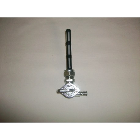

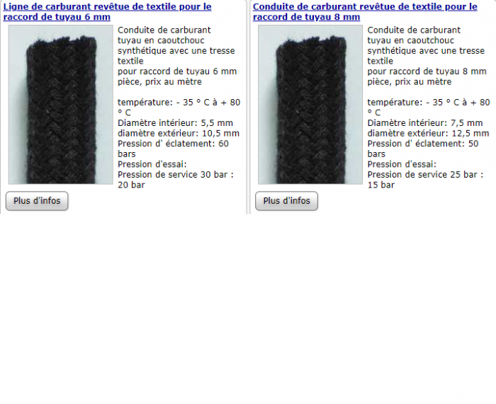

La sortie de mon robinet d'essence fait 8 mm de diamètre
KTM GS 1976
J'ai donc approvisionné du tuyau de diamètre intérieur de 7,5 mm, celui de droite
KTM GS 1976
Me serai-je planté

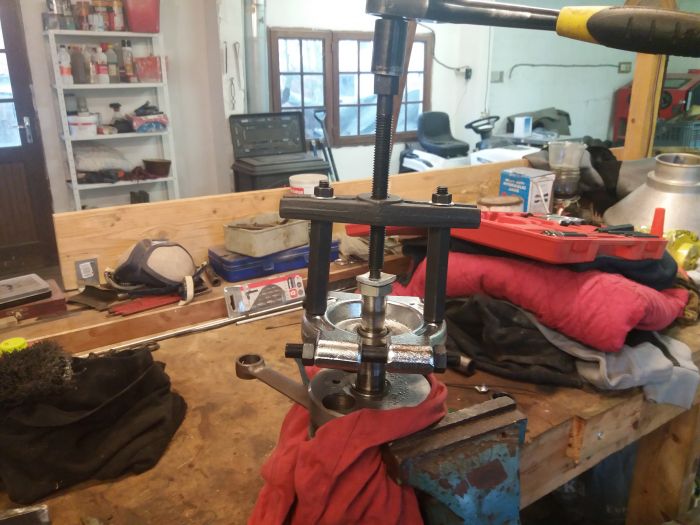

Carlos95 a écrit :
Réalisation d’un arrache pour roulement
KTM GS 1976
KTM GS 1976
Malheureusement, j’ai utilisé des roulements en extrémité, impossible à percer  🤬
Il faut que je remplace l’extrémité par un tube de diamètre adapté
Cet extracteur fonctionne bien si tu ne veux pas t'embêter.
KTM GS 1976

j'ai un collège de bureau qui m'a dit que c'était bien d'avoir transformer un pistolet à colle en arrache roulement, pour une fois que j'innove :/
Elle coûte combien ta mallette  🤔

Merci, je pensai que c'était plus onéreux

Le tuyau pour les robinets de chez DD, c’est bien du 8 mm et ça rentre pas comme papa dans maman 🙄 , donc c’est bon 👍

Si tu achètes cette malette il faut maître un morceau d'alu en bout de queue car il n'y a pas de bille au niveau de la tige filetée. Utilise la plus grande des guillotine, si le roulement ne viens pas ne force pas comme un malade, maits en tension et chauffe le roulement pas trop fort et il va venir d'un coup.  ;)
