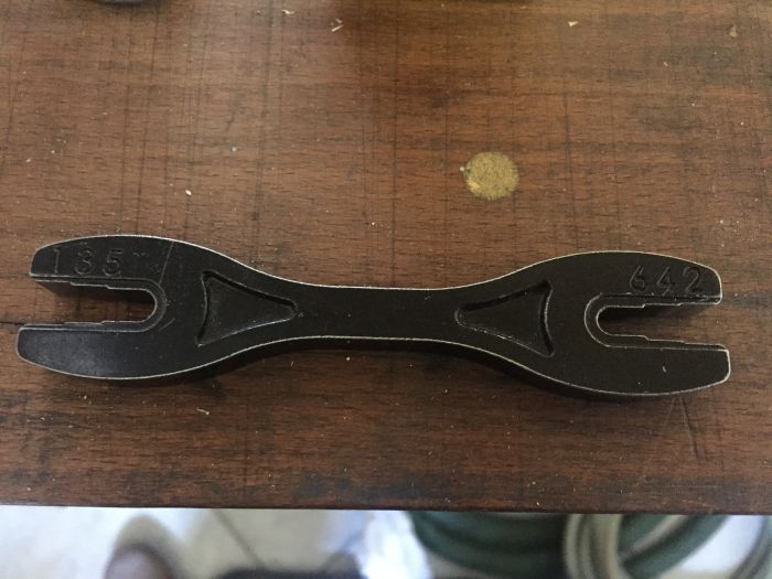

Tu as quoi comme clé à rayon?
Posté le 01-05-2018, à 13:45
J’ai cette clé, je crains que ce ne soit pas le top pour régler, je vais recommander des écrous avec la clé qui va bien.

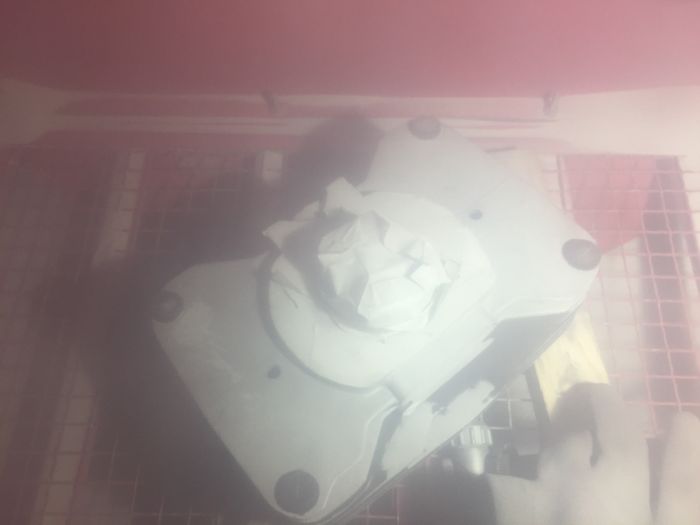

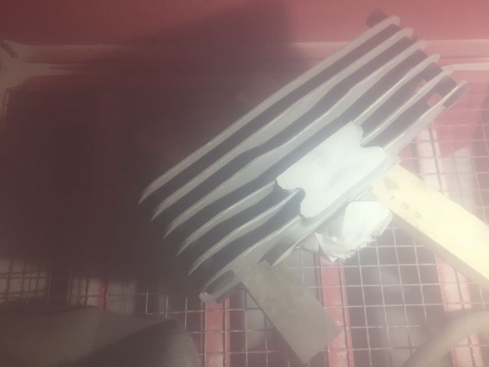

En vla une chose qui détend
KTM GS 1976
KTM GS 1976

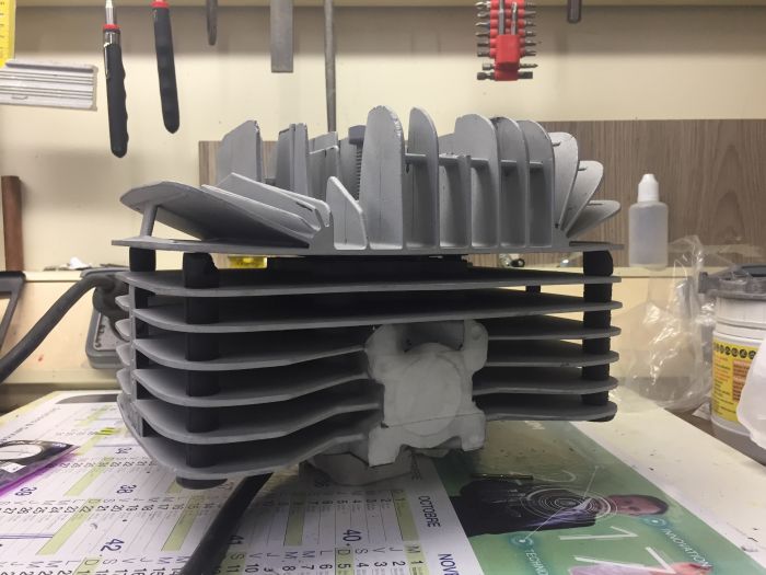

Je sais j’ai laissé les caoutchoucs, n’étant pas sûr d’en avoir

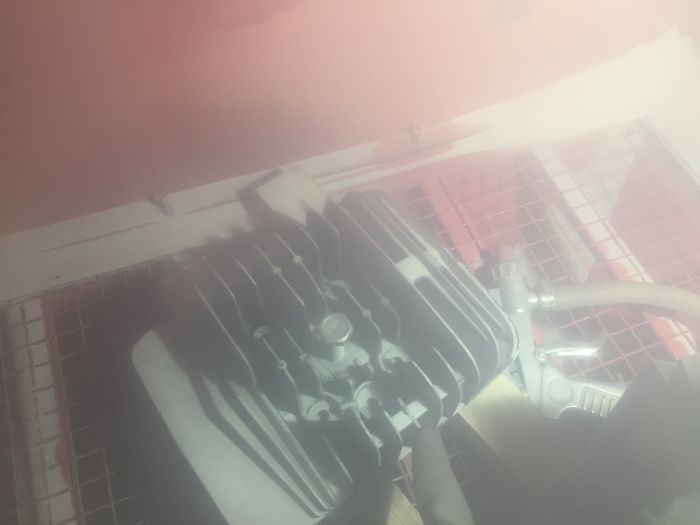

Posté le 01-05-2018, à 17:25
Une ailette de cassée, comme ça on verra que c’est d’époque
KTM GS 1976
Posté le 01-05-2018, à 17:31
J'ai pas une culasse (5 ou 6), je crois, de 125 qui n'ai pas un bout d'ailette cassé par l'échappement en le mettant ou en l'enlevant. 😂
Posté le 01-05-2018, à 18:24
Ça tombe bien Jérome, elle va rester comme cela, je vais juste arrondir les angles

Reste le fignolage, déjà 2h30 de boulot.
J’ai commencé à la bille de verre et ai vite changé pour de la particule de verre, cela va juste 3 fois plus vite avec un grain qui reste relativement fin avant peinture.

Et puis, une aillette pétée, bien rabottée, bien  rependue, ça fait racinge/préparation !
Posté le 01-05-2018, à 21:00
Je lui ai mis un coup de lime pour arrondir les angles, c’est pas mal, en tout cas cela ne choc pas

Les quatre caoutchoucs anti vibration sont ils toujours fabriqués  🤔 , je suppose que personne a réussi à les démonter sans les détruire  🤔
Posté le 01-05-2018, à 22:11
Je sais que Pat avait confié des modèles à un faiseur, mais je ne me souviens plus s'il a eu un retour.
Posté le 01-05-2018, à 22:16
Id vintage ou endurovintage, il me semble qu’il n’avait pas eu de retour

2 j'utilise la même clé à rayons et je suis en gros la même méthode que ton tuto, mais j'y vais aussi beaucoup au feeling...

4 les colonnettes caoutchouc de cylindre avaient été confiées à ID Vintage. Il les a refaites mais uniquement pour les 125 et à monter, c'est CHIANT à pleurer..faut bien lubrifier la colonnette au silicone et s'aider d'une cale en bois dur pour passer la colonnette au travers de chaque trou de chaque ailette

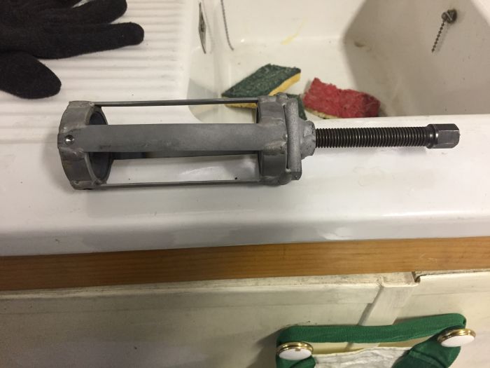

Retour de congé, demain je me fais un arrache roulement maison pour foutre à poile mes deux vilos
Matière première :
Deux vieux roulements de roue arrière
Un bout de tube de 70
Un reste de mon serre-joint de maçon
Un écrou
Une vis d’arrache que j’ai récupéré

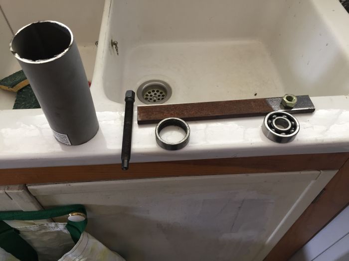

Posté le 13-05-2018, à 19:42
Réalisation d’un arrache pour roulement
KTM GS 1976
KTM GS 1976
Malheureusement, j’ai utilisé des roulements en extrémité, impossible à percer  🤬
Il faut que je remplace l’extrémité par un tube de diamètre adapté
Posté le 14-05-2018, à 09:10
Non, il faut que je retrouve le message de Didier évoquant la modification de foret béton pour percer de l'acier trempé .
Après ça, pose de 4 écrous brasés.
Posté le 14-05-2018, à 09:50
Salut Carlos , c'est pas ça que tu cherches ???
www.ktmaddict.fr/viewtopic.php?id=1521
Posté le 14-05-2018, à 09:59
Merci Etienne, je trouve rien avec le moteur de recherche du site, je ne dois pas être doué
