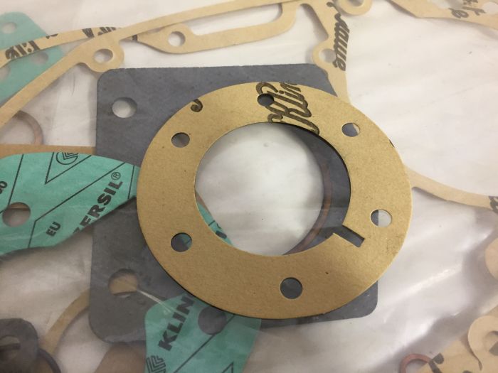

Cette pièce est souvent corrodé car le joint de carter est souvent absent. Referme ton carter d'allumage avec un joint papier maison car il n'y est pas dans la pochette de chez DD,  pourtant d'origine il y en a un.

Pochette de chez DD
KTM GS 1976
Posté le 28-04-2018, à 18:50
Je parle du carter d'allumage. Sans joint l'eau rentre et corrode le porte spi. Je te cherche une photo

Posté le 28-04-2018, à 19:10
KTM GS 1976
KTM GS 1976
Moto(s) : Ktm
Posté le 28-04-2018, à 19:13
MERCI,
Je vais commander, si je trouve

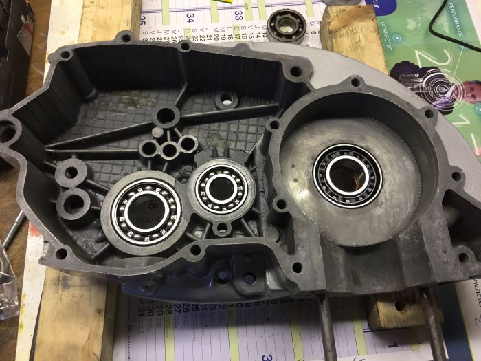

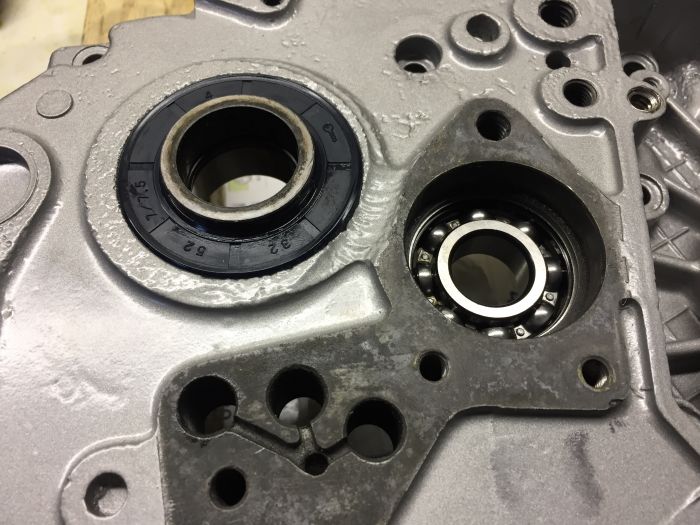

Bon là j’y vais doucement
KTM GS 1976
Je n’ai pas oublié le petit joint torique entre le roulement et la bague, je m’en rapelai l’avoir démonté

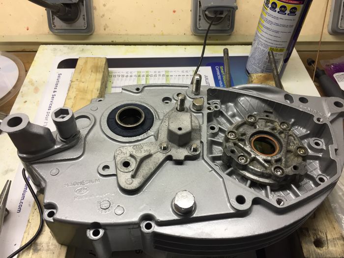

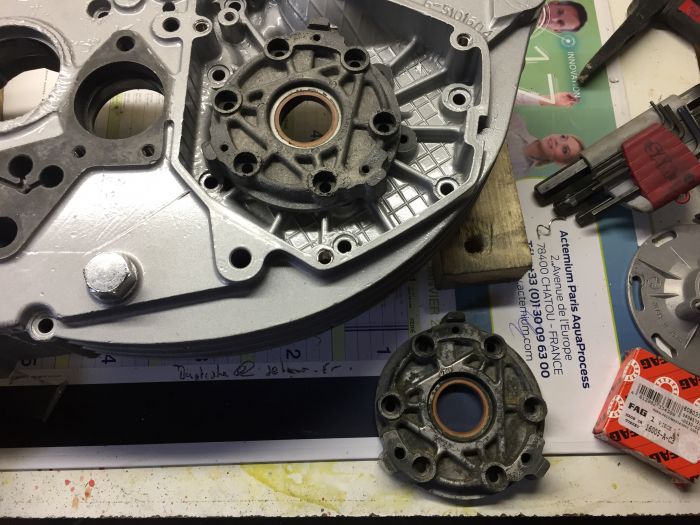

Il me reste deux pièces à peindre
KTM GS 1976
Posté le 29-04-2018, à 08:19
Bravo Carlos  👍  👍  👍 Elle va être magnifique !!!!!!!! Ca sent bon la fin .
Perso , pour l'étanchéité du carter d'allumage , je mets un joint silicone .
Posté le 29-04-2018, à 09:03
Super chouette bravo 👍  👍 idem pour moi joint silicone sachant que je le dépose régulièrement après lavage pour passer un coup de WD40 pour éviter l'oxydation de l'allumage

Tu es sur que l'arbre de boite va passer avec le torique et la douille déjà en place 😳  😳
Merci, je démonte proprement  👍
C’est marqué où dans la doc cette subtilité  😡
67 ans863863 messages 583583 images
Posté le 29-04-2018, à 17:14
Nulle part
C'est juste de l'expérience
Coté boite la douille, sur son diamètre intérieur doit avoir de mémoire un chanfrein, qui a pour effet de plaquer le joint torique sur l'arbre.
Étanchéité interne de la douille vis a vis de l'arbre.
Si tu regarde bien ta photo, tu vois le joint torique qui flue à l'intérieur.
En forçant l'arbre cela peut passer, mais avec une forte probabilité de sectionner le joint avec l'arbre de boite.Donc.
Et comme des toriques tu ne dois pas en avoir des tas.
Moto(s) : AIM - 125 GS 1984 -
Posté le 29-04-2018, à 20:00
Un torique de ce diamètre, j’en ai qu’un livré avec la pochette de chez DD, je fais donc gaffe
