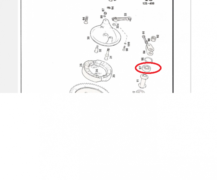

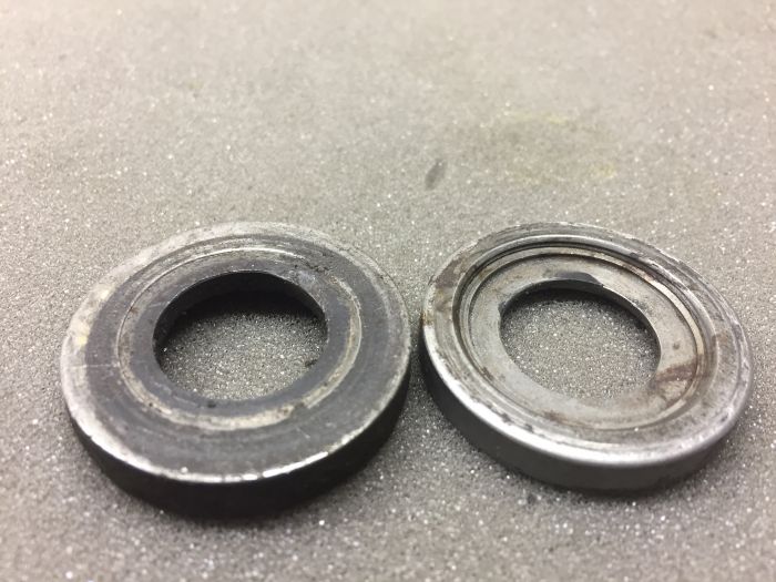

Patypassparlà.....et y voit un truc.....la rondelle présente sur le flasque de frein me parait extrêmement creusée, sans doute à cause de serrage excessifs répétés....cette pièce est emmanchée serrée et peut se changer et après....fini les soucis d'interférence avec le roulement....

Patrick, je pensai que le creux dans la rondelle de la flasque était d'origine, si ce n'ai pas le cas, il va falloir que je trouve une solution alternative
Posté le 24-04-2018, à 10:11
il y a effectivement un creux, mais de mémoire, il n'est pas aussi marqué. Je regarderai dans mes affaire cette semaine si j'ai de quoi te dépanner. De toutes façons, il faut que j'aille dans mon fourbi pour exhumer des pièces de 78 pour un copain.

regarde le flasque de notre copain sur la réponse 12....la rondelle doit être comme ça:
www.ktmaddict.fr/viewtopic.php?id=5020

bé non pourquoi?? c'est coté intérieur, il suffit de faire sauter la rondelle usée et de remettre la bonne en place....nul besoin de repeindre...

bé oui, c'est juste emmanché serré. Si j'ai la chose en bon état, je te l'envoie, sinon, si tu as un tourneur, c'est très facile à refaire

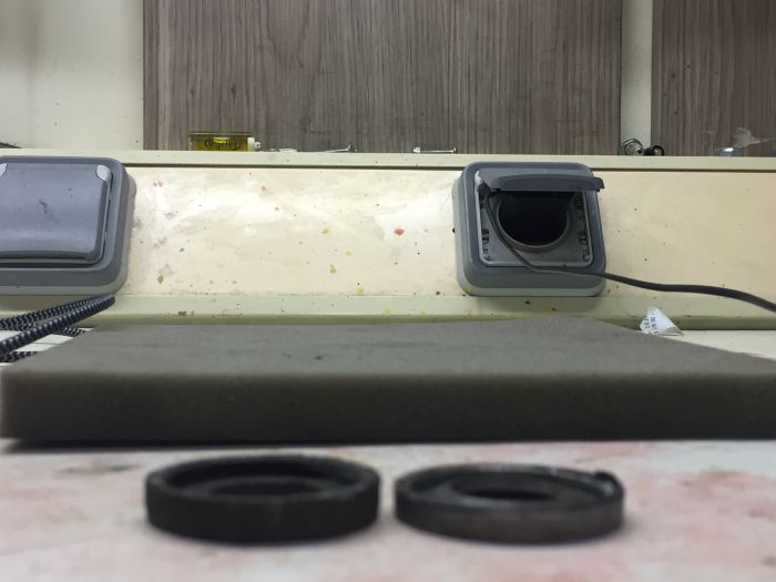

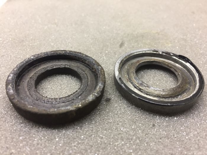

J’ai récupéré une rondelle sur la flasque que m’a donné Michel, mais qui n’est de la même année
En bien meilleur état
KTM GS 1976
Mêmes diamètres, par contre usinage différent à l’intérieur
KTM GS 1976
Ecart de 1 mm d’epaisœur
KTM GS 1976
Je ferai un essai

Plus que l'usinage différent, je pense que l'une des deux a été matraquée.

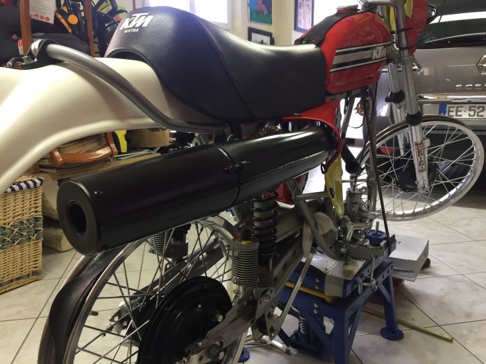

Pose du pot, depuis le temps que cela me démange
KTM GS 1976
KTM GS 1976

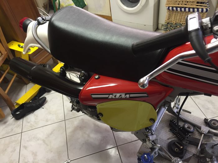

Pose des filets
KTM GS 1976
