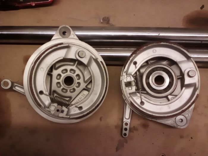

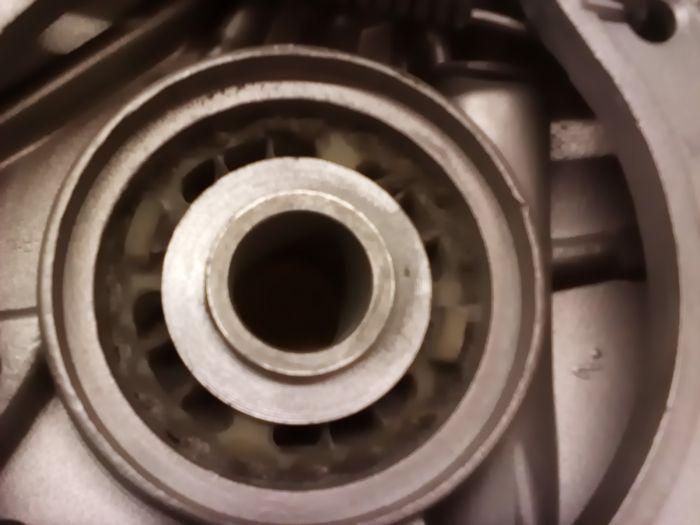

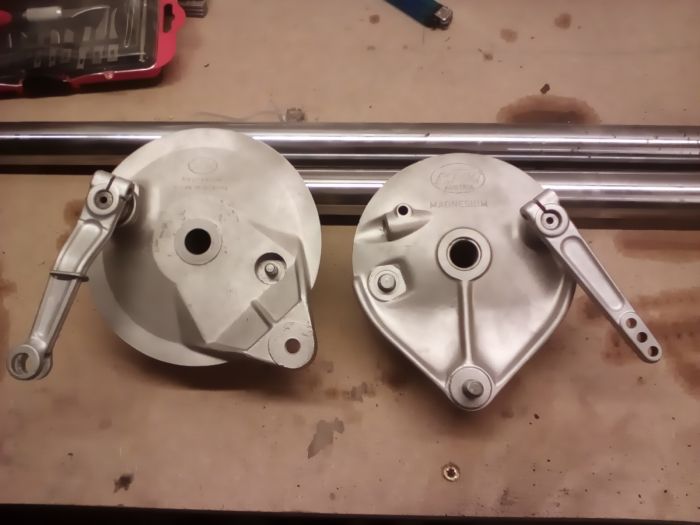

Petite question, peut-on démonter la partie centrale du frein avant? Je voudrais bien nettoyer  "la rondelle" qui tourne car elle a tendance à tourner par accous. Si oui comment procéder.
Photo des frein dégraissé et microbillé prêt à être peints. Le frein avant est à droite. Je pense que la rondelle est en plastique.
Bonne soirée

Oui, cette bague se démonte. Elle est montée serrée sur le tambour de frein. Ensuite, tu peux nettoyer les différentes pièces de l'entrainement du compteur.
Posté le 06-12-2016, à 20:39
Merci j'ai réussi à la démonter, le bague est en bon état mais l'engrenage qui est relié au câble de compteur est cassé. C'est possible de trouver la pièce au détail ou je dois changer tout le cache du tambour?

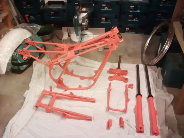

Mais pièces orange sont au thermolaquage en ce moment je devrais les avoir fin de semaine, en attendant je voudrais changer mon faisceau.

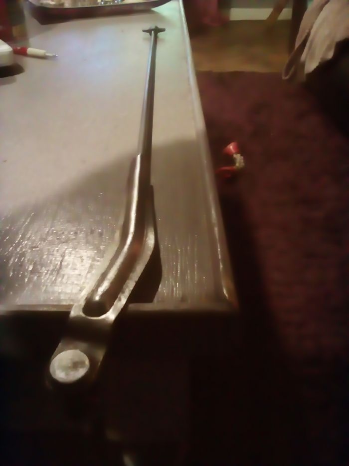

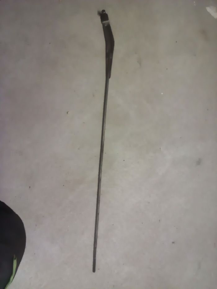

C'est possible de trouver la tige de frein arrière en neuf? La mienne est toute tordue et le filetage est mort. J'ai cherché sur 2-3 site, j'ai pas trouvé

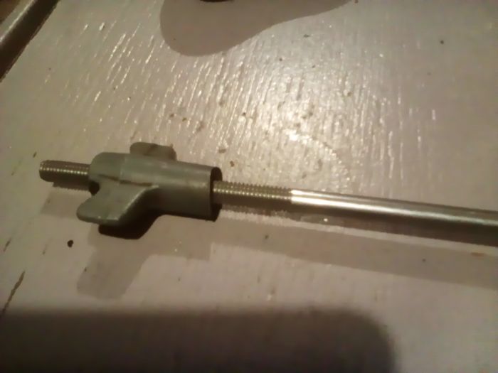

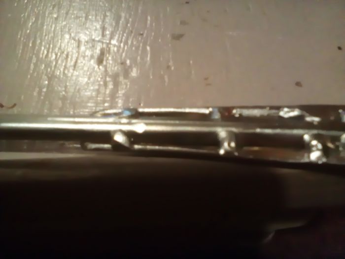

Ok merci je pense le faire moi même, je viens d'avoir une réponse pour le faisceau, 97e avec les frais de port, je trouve ça cher. Concernant la tige de frein arrière j'en ai refait une à l'identique: taraudage d'un fer rond de 6mm de diamètre et je l'ai soudé à la pièce d'origine. Je suis satisfait  😀

c'est même parfait 👍 une bonne  resto c'est un coût important alors quand on peut réaliser soit même faut pas hesiter et ça donne la banane.
Posté le 17-12-2016, à 10:39
S'il y a bien une pièce qu'il ne faut pas hésiter à refaire, c'est bien celle-là.
J'ai refait la mienne sans difficultés  particulières.
Posté le 17-12-2016, à 15:58
L'emmerdement, c'est que souvent le papillon est bouffé.
Mais un nylstop de 10, fait la farce.

Pièces orange qui sortent du four, j'adore 🤭

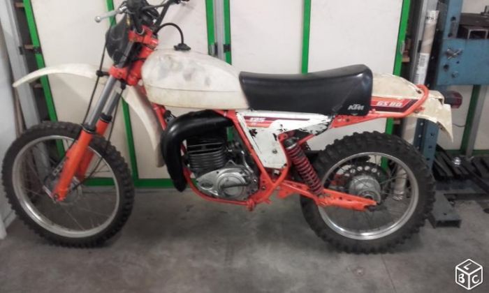

   Sur la photo de ta moto dans ton 1er message , il manque les plaques à N° . Elles n'auraient pas été coupées ?????
Posté le 21-12-2016, à 12:37
Aahh d'accord, je savais pas qu'elles avaient un numéro. Le cache gauche a l'air découpé . Je préfère sans numéro,  c'est possible d'en trouver comme sur cette photo où le mec les à découpés lui même ?

Non c'est bien les plaques d'origine....j'ai des docs de sortie de la gamme 79, pas de plaque porte numéro d'origine  😉
Posté le 21-12-2016, à 15:19
Bon , effectivement , en 79 , il y a 2 types de plaque latérale : M.C avec plaque à N° et G.S. , sans .
