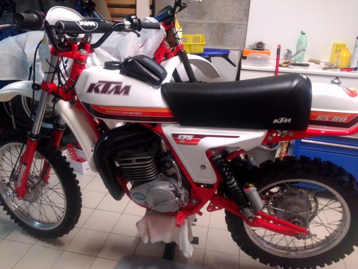

Ok je préfère ça, on voit quand même qu'il manque un petit morceau au niveau de l'amortisseur, je peux réparer avec de la fibre de verre ?
Moto(s) : Ktm
Posté le 21-12-2016, à 20:07
oui sans soucis,
Restauration KTM 125 gs 1979
Posté le 21-12-2016, à 20:42

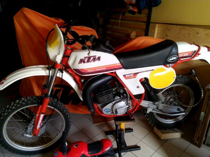

Ah ba sur celle là c'est le même que le mien. C'est ta bécane lolo?
Moto(s) : Ktm
Posté le 21-12-2016, à 20:50
oui c'est ma 175 et ma 125 avec les fameuses plaques porte numéro...elle est de fin 79 bras oscillant alu.

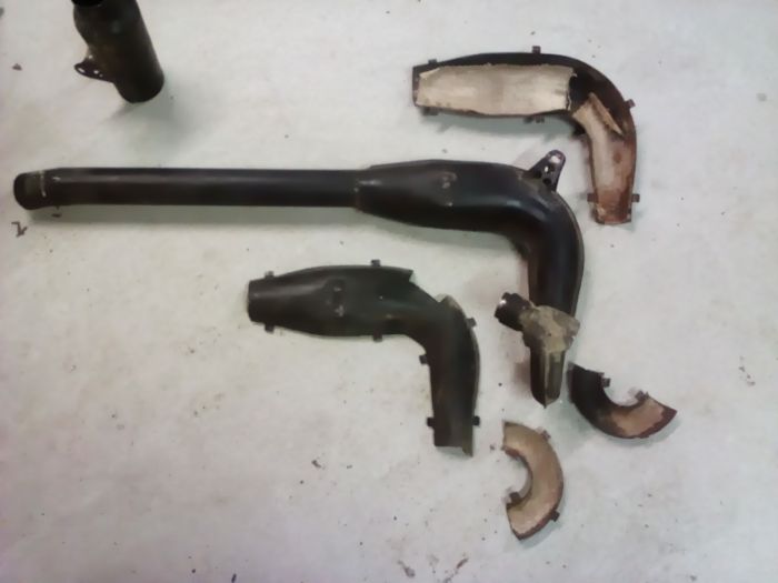

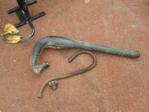

Salut, aujourd'hui j'ai démonté l'échappement pour le nettoyer et je me suis rendue compte qu'il y avait des protections au niveau du coude à la sortie du cylindre et la partie la plus large. Sont-elles d'origine ? Pour la cartouche j'ai démonté le couvercle, est-il possible de sortir ce qu'il y a à l'intérieur car c'est vraiment crade.
Moto(s) : Ktm
Posté le 28-12-2016, à 18:44
C'est d'origine, pour réduire le bruit de ferraille!
Et jettes un œil dans le pot, des fois qu'il traine encore la bride!
Voir ici:
www.ktmaddict.fr/viewtopic.php?pid=20331#p...

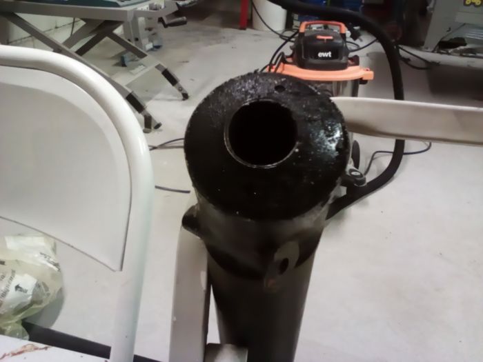

Posté le 28-12-2016, à 19:35
Ce truc là?
Moto(s) : Ktm
Posté le 28-12-2016, à 19:42
Non, coté coude, entrée du pot.
Posté le 28-12-2016, à 19:52
Ok, non il y a rien, par contre c'est normal le renfoncement sur la partie la plus large sur l'intérieur ?
Moto(s) : Ktm
Posté le 28-12-2016, à 20:52
oui c'est normal pour info sur ma 125 j'ai complétement vidé la laine du pot, j'ai carrément trouvé un changement afin de régler la carburation, le silencieux fait bien son boulot, un son de MC GS.....   😀  à peine plus que la 175

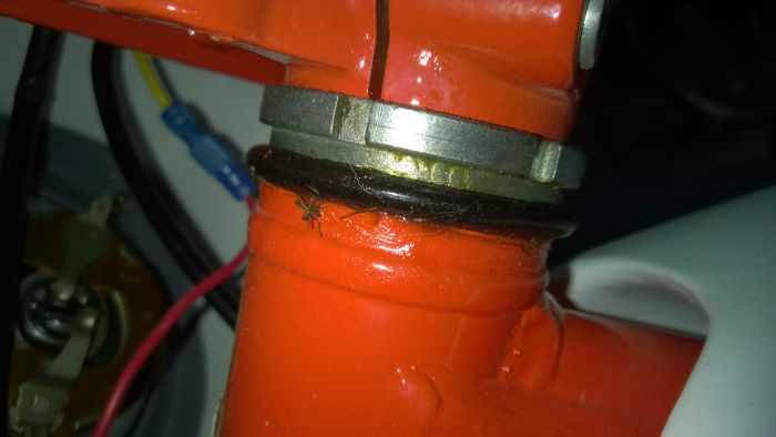

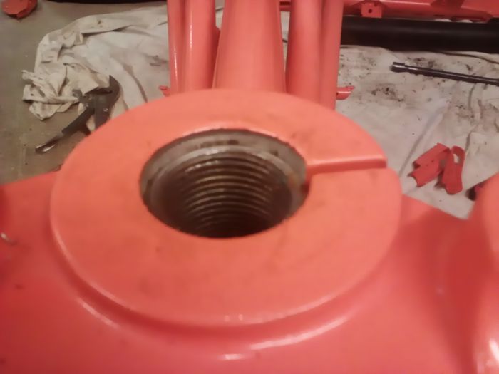

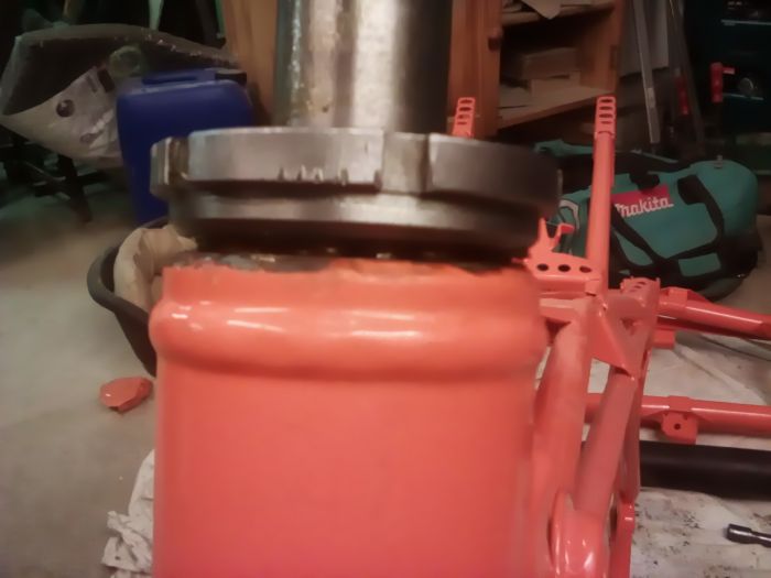

Ok temps mieux, aujourd'hui remontage de la fourche et je me rends compte qu'il y a du jeu entre l'écrou de serrage et le cadre entre 2 et 3 mm, j'arrive à voir les billes ce qui ce répercute sur le té supérieur, l'axe du té inférieur ne vient pas à fleur du té supérieur, il manque 3mm. Vous me suivez ?   🤭
Moto(s) : Ktm
Posté le 30-12-2016, à 22:26
c'est bon mais il te manque les joints torique je te ferais une photo demain du montage
Posté le 30-12-2016, à 22:37
Merci, il me semble que je dois pas trop serrer l'écrou pour que la direction reste souple ?
Moto(s) : Ktm
Posté le 31-12-2016, à 12:33
Lorsqu'il n'y a pas les joints toriques, c'es normal de voire les billes.
Posté le 31-12-2016, à 13:40
Je savais pas, au démontage pas de joints. Qu'elles sont leurs dimensions ?
Moto(s) : Ktm
Posté le 31-12-2016, à 15:06
[img]https://img.ktmaddict.fr/img_forum/2016/52/358_wp-20161231-004.jpg[/img
J'ai pas les côtes en tête mais si tu prends ton diamètre et la hauteur tu trouveras les joints chez un fournisseur
Industriel auto pl ou 123 roulements...

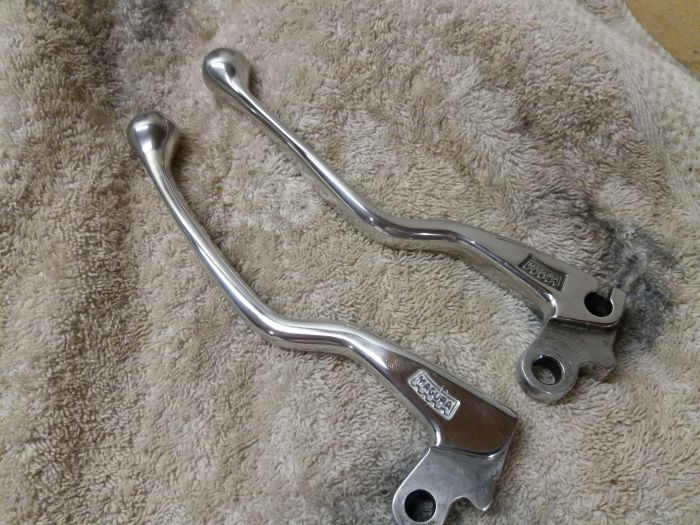

Meillleurs vœux à tous le monde. Merci lolo, aujourd'hui restau de la commande frein et embrayage, elles étaient bien rayées, surtout la boule à l'extrémité, après 2h sur chaque ça donne ça..
Moto(s) : Ktm
Posté le 01-01-2017, à 21:34
ça sert à rien ce genre de chose ... mais je dis bravo.  🙂
