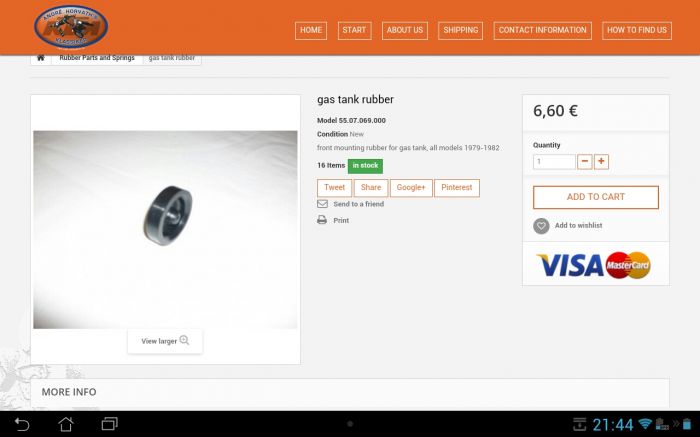

Concernant les caoutchoucs ronds qui ce trouvent sous le réservoir proche de la direction ça ce trouve ?
Moto(s) : Ktm
Posté le 09-01-2017, à 20:46
si tu parles de ceux devant du réservoir fixé sur le cadre?? oui chez dd KLASSIKER comme dab

Ceux-là
Restauration KTM 125 gs 1979
Moto(s) : Ktm

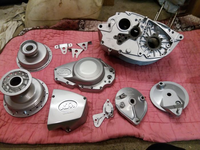

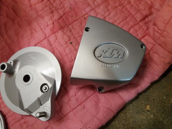

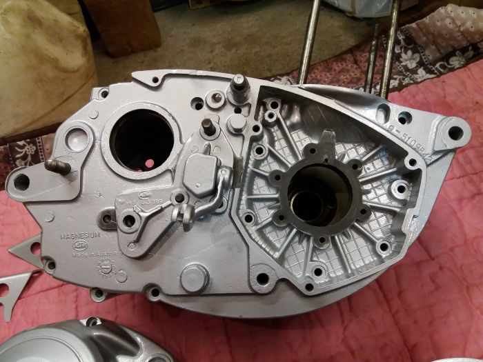

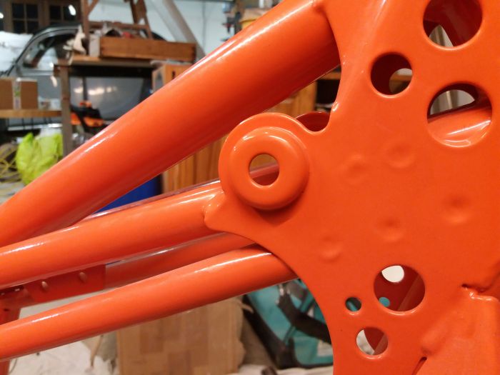

Peinture fini  🤭 . Très content du résultat pour de la peinture en bombe, très bon produits, polyuréthane avec durcisseur et application facile avec la buse qui pulverise   en éventail comme un pistolet.  Un peu cher mais satisfait
www.sprido-peinture.com/les-peintures-ral/...
www.sprido-peinture.com/appret-aerosol-spr...
Moto(s) : Ktm
