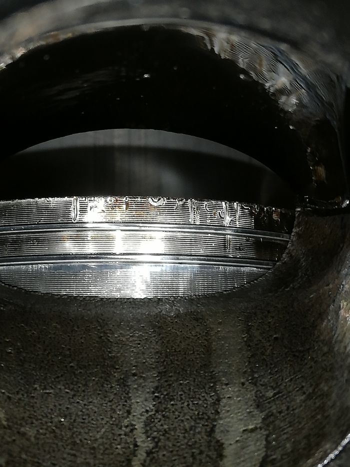

j attend encore des nouvelles de mon pote selon vous piston rayé en tête de piston ça serait quoi les causes ? Merci d avance

Bougie qui crame
Tête de piston j attends pour ouvrir je touche à rien j attends des news de mon pote
Moto(s) : 250ktm 1997
Posté le 04-01-2019, à 21:39
Ah oui cette photo, je dirais des particules qui passent, reste à savoir d où elles proviennent.

La poussière fait pas ça non ?
43 ans8080 messages 3131 images
Posté le 04-01-2019, à 22:07
Ça peut venir du carter ? Ou plutôt filtre ? Ça me paraît bizarre le filtre vu qu il es propre huilé et même graissé sur tout le tour du joint particule métallique tu veux dire ?
Posté le 04-01-2019, à 22:15
C est peut-être d une ancienne fois où le filtre n était pas fait ou des poussières quand le moteur a été ouvert ou....

Plus qu'à démonter... C es bizarre on dirait que C es que sur la tête et pas sur le reste C es bizarre... Valves échappement mal réglées ou usées ? Retour après balade lavage soufflage partout et passage au wd 40 et graissage et pareil pour filtre lavage séchage et huilé et graissé j ai fait que 2 petitesorties avec

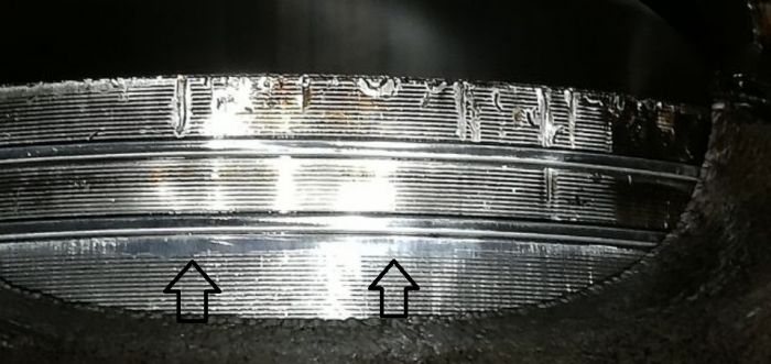

La trace sous le deuxième segment est typique d'un frottement avec la valve.
Ca serait encore plus flagrant si les rayures verticales coïncident qu'avec la lumière.

Je l'avais dit précédement :la valve principale pour en avoir vecu la meme experience ,mais il n'ecoute pas grand chose et nage grave en mecanique et ça part dans tous les sens.Dans tout les cas demontage du cylindre,je ne suis là que pour faire part de mon reçit etant donné que j'ai presque la meme,je vous laisse continuer les habitués 👍 Va faire un tour dans le post de bruno250 il a refait la meme ;)

Merci pour vos réponses les gars au moins je sais d ou ça vient en même temps je vérifierais tout quand ça sera démonté..... Nsr qu es ce qu il y a à faire reglage de valves ou C es parce qu elles sont mortes et qu ils faut les changer ? Merci pour les infos. Les traces au dessus des segments  C es aussi les valves qui font ça ou C es que celle qu il y a sous les segments les valves ?et quand les valves abîme le piston es ce que ça abîme autre chose ? C es bien au moins j apprends des choses
