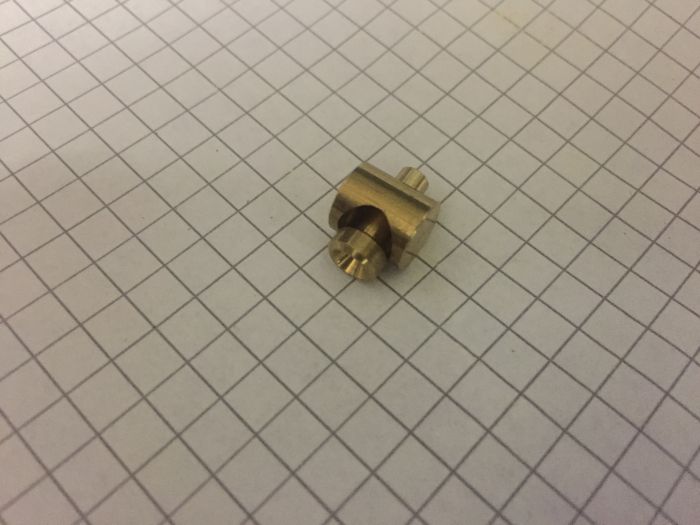

Posté le 29-05-2017, à 22:00
Il y a cette accessoire fourni avec chaque poignée, je suppose qu'il faut faire une soudure à l'extrémité  🤔
KTM GS 1976
Si oui quel genre de soudure, brasure argent 🤔
Posté le 29-05-2017, à 22:12

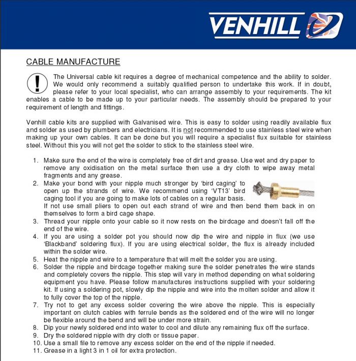

Chez Venhill, il y a une notice de confection d'un embout.
Mise en forme du câble et brasure étain ou argent pour les nantis.  🙂
Le lien:
www.venhill.co.uk/Downloads/CableConstruct...
Un extrait:
KTM GS 1976
Et la vidéo:

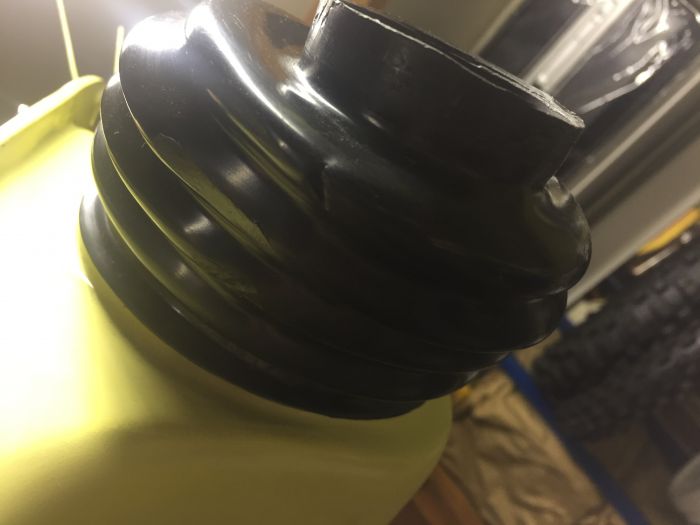

Concernant la pièce qui amène l'air au carburateur, j'ai un trou dedans je je voudrais reboucher en faisant une soudure.
Ça m'embête de racheter la pièce alors que je pense que c'est réparable.
Pour ce faire, il me faut faire une soudure avec un apport de matière identique.
Je pense que c'est du PE polyéthylène, mais je n'en suis pas sûr.
KTM GS 1976
Posté le 29-05-2017, à 23:19
Colle à pare-brise  👍
pâte à joint Loctite 5910, chère mais vraiment très adhérente et souple et résistante et ... mais chère.  🙂
Posté le 29-05-2017, à 23:21
Merci Didier, c'est qui cher?
La pièce neuve coûte 48€
Posté le 29-05-2017, à 23:28
J'ai vu à environ 10€ les 40ml, bon ça reste beaucoup plus cher que les excellents pinards
Posté le 29-05-2017, à 23:48
J'ai acheté une cartouche sous pression, il y a plusieurs années et elle est toujours opérationnelle.  🙂

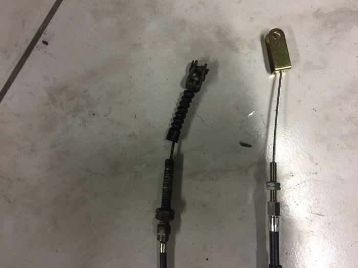

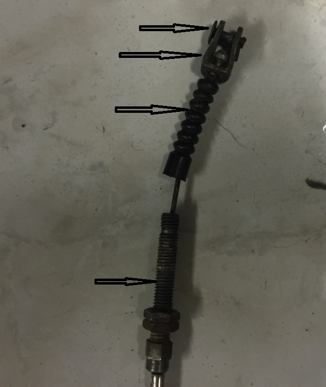

Carlos95 a écrit :
J'ai commandé le câble de frein avant il a plus d'un an et je viens m'apercevoir que le diamètre de la vis de réglage est 6mm contre 8mm pour l'ancien.
Je vais certainement devoir faire une adaptation, mise en place d'une rondelle fendue par exemple
En il manque le soufflet caoutchouc
KTM GS 1976
Ou alors, faut il couper le plomb à l'autre extrémité pour y enfiler les anciennes pièces ?
Vos avis m'intéressent
Salut Carlos ,
    Même problème que toi lors de la restau de ma 75 : j'ai commandé le cable qui correspondait à l'age de ma moto , càd celui-ci :
www.enduroklassiker.at/en/cables-and-speed...
pour modèle de 72 à 77 , avec vis de réglage en 6 mm.  Le problème , c'est que le logement de la vis de réglage sur les différents flasques que j'ai sont en 8 mm. ???  J'ai donc fait comme tu le dit , j'ai interposé une rondelle fendue derrière chaque écrou , et ça fonctionne très bien comme cela depuis 4 ans : encore fait une centaine de Kms avec elle ce ouik , et no problémo .

bé moi, à l'époque,  j'avais commandé direct un cable en version 8mm.
Cela dit, maintenant je n'achète plus jamais de cables tout faits (freins/embrayage ou gaz) et hors de prix, j'achète des kit cables Venhill chez Bihr Racing (ou 3as racing). 5 m de gaine, 5m de tube teflon, 5 m de cable et un wagon d'embouts différents et je me fabrique mes cables.
Pour le montage avec la boule livrée (en deux parties), il suffit d'insérer la boule, puis le petit embout laiton, tu détoronne quelques brins du cable, une goutte de soudure étain et tu tires un coup sec avant que l'étain ne soit complètement figé, ainsi ça rentre bien dans l'embout et c'est totalement inarrachable
www.3as-racing.com/A-233346-cable-d-embray...

Merci tout le monde pour vos différentes réponses, je fais le tri et j'opère dans la tranquillité en évitant la précipitation
KTM GS 1976
Posté le 30-05-2017, à 18:19
Bon, pour le câble de frein, la messe est dite, à savoir :
Je coupe le plomb de l'ancien câble
Je récupère les pièces qui m'intéressent
Je coupe le plomb du nouveau câble
j'enfile les anciennes pièces sur le nouveau câble
j'utilise l'accessoire fourni avec le câble et refait une de câble en bonne et due forme
KTM GS 1976

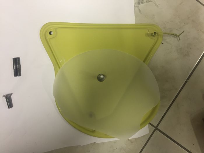

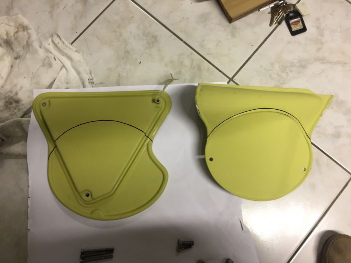

Dis moi, un support de CEV ça se fabrique, où il vaut mieux l'acheter

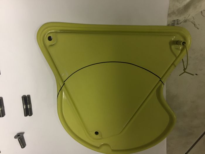

Posté le 30-05-2017, à 23:43
Finalement je pense tenter le coup
KTM GS 1976
Posté le 31-05-2017, à 00:14
Un peu fin, il faudrait rajouter 1mm

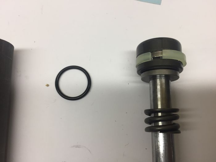

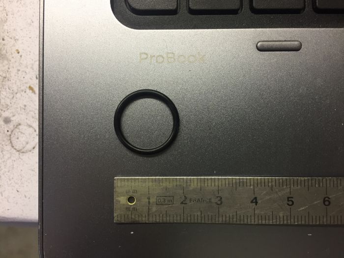

Posté le 03-06-2017, à 18:03
Bonjour tout le monde
Je suis sur le remontage de mes ag1
Le kit comporte un joint de 19mm que je ne sais pas où placer dans la mesure ou je n'ai pas démonté l'équivalent
Vous
KTM GS 1976
L'on voit le joint sur le poste de Patrick
KTM GS 1976
Et là sur mon établi
KTM GS 1976
Soit c'est du rab, ou alors j'ai loupé quelque chose
Posté le 03-06-2017, à 19:42
Pour le guide en alu ?
