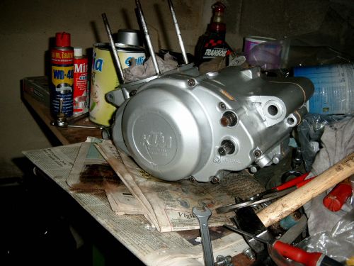

Le boulot avance, j'ai réassemblé la boîte cet après-midi...
6 rapports et deux points morts, c'est peu mais je m'en contenterai !

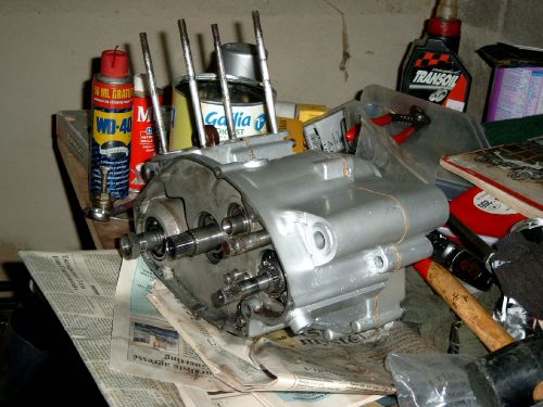

Bon, v'là la suite !
J'ai serré toutes les vis au frein filet (hier il y en avait que 4, pour la photo) et au couple, fini les joints, et remonté l'embrayage et la transmission primaire.
L'allumage, je le ferai avec le cylindre et le piston.
C'est tout pour aujourd'hui !

Et bhéé putain mais il est tout neuf ce moteur !!
Qu'à tu changé pour le démonté entièrement ?? Des roulements ??

Non, jes joints spy de vilebrequin.
Et comme personne ne savait ce qe ce moteur avait vécu, il fallait bien que je regarde les dégats à l'intérieur !
Pas de pièces défectueuses, même la cloche d'embrayage est très peu marquée, au point que je n'y ai pas touché. Le moteur n'a pas dû tourner longtemps.
Et comme le revêtement du magnésium etait tout écaillé, fallait bien que je repeigne !
Pour le coup c'est en alu HT, mais mon but premier est de protéger le magnesium.
J'ai remonté au frein filet car c'est comme ça que c'était monté en usine, et tel que je l'ai trouvé !

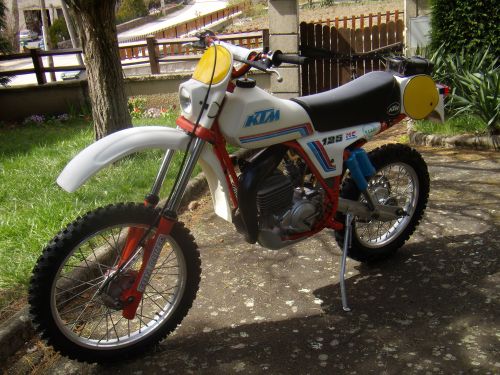

Posté le 06-11-2008, à 15:40

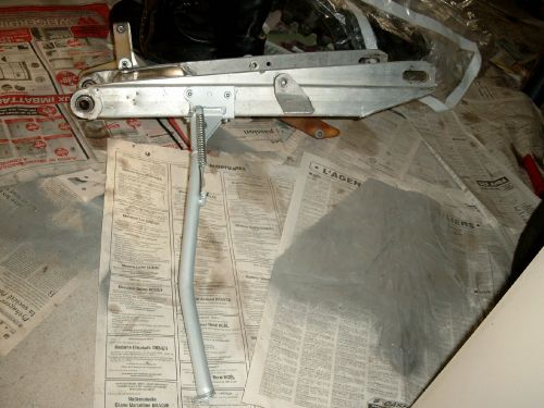

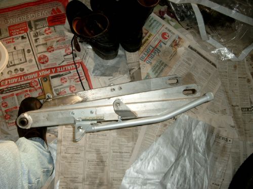

Fin de l'épisode béquille Pillon Dorino :
J'ai récupéré mon bras cet après-midi (le carrossier n'est qu'à 3 km, j'ai fait le trajet à pinces).
C'est rien, et il fait beau.
Il m'a fallu travailler un peu les trous de la béquille car le carossier a été obligé de mettre des inserts à tête plate et épaisse à cause des trous du bras qui sont abîmés, mais c'est monté !
Pour les puriste, c'est vrai que j'ai tout mis en CHC alors que les vis latérales sont normalement des TH, mais j'ai fait comme j'ai pu, et c'est tout de même plus pratique ainsi.
Je confirme les impressions des photos, très bon matos, qualité au-dessus de la moyenne.
J'ai des potes en modernes qui n'ont pas de si belles béquilles !
#image2#
Posté le 06-11-2008, à 15:50
Quand on a fini une pièce et quelle est prête à monter........ça fait toujours plaisir !! 🙂 :) 😎
Posté le 06-11-2008, à 15:54
Je monterai le bras en même temps que le moteur, début 2009.
Pas d'autre boulot pour le moment, mais pas le temps avant.
Posté le 06-11-2008, à 16:07
Très bô boulot. Le CHC c'est très bien.
Il existe chez Dédé Horvat un petit caoutchouc de butée de béquille (butée contre BO) qui vient se loger dans un trou sur la béquille.... je te ferais une tof, j'en ai monté un (pas au plan) sur la béquille centrale
Salut , je suis curieux de voir la piéce de Dédé dont tu parles parce que c'est vrai que le bout de la béquille tape sur le bras ; j'ai mis un bout de chambre à air mais ca fait pas joli boooooooooooooooo
nouvelle maîtresse????
réellement superbe!!! ça fera sans doute l'objet d'une commande de ma part chez pillon un de ces 4
