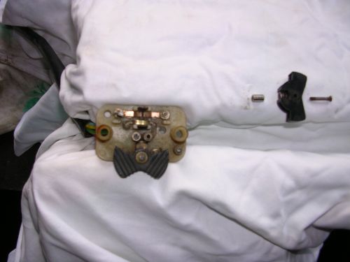

Voilà , Didier , j'ai " checké " le bazar ; les schémas de ton message 71 sont impeccables . Le pont entre les 2 interrupteurs se fait à partir de la borne de l'interrupteur principal ou aucun fil n'est connecté . J'ai démonté le basculeur code / phare pour faire la photo , ce sera plus parlant .. j'espère ... 🙄🙄

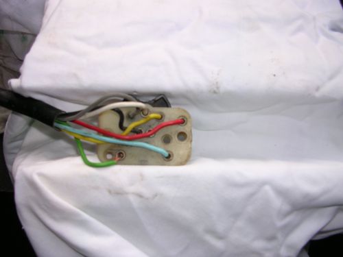

J'ai aussi refait une tof du dessous avec la connexion du fil vert corrigée .

    P.S. : Merci pour l'envoi du schéma refait : c'est clair et précis , impec .. 😎😎
Encore une petite chose , pour le régulateur de tension , on peut trouver ça ou ??? chez un fournisseur d'électronique ??? , et qu'est ce que je dois demander ???

Salut Étienne,
Super, au moins maintenant, je suis sûr du montage. :)
Le régulateur n'a d'intérêt que si tu veux rester complètement d'origine et avec des ampoules 6V.
Si tu passes en ampoules 12V, il est possible de simplifier le montage et d'utiliser qu'un seul interrupteur.
Le régulateur n'est qu'une simple bobine, facile à reproduire même de façon approximative.
Bon, faudrait voir à faire marcher l'autofocus de l'APN. :P :D
et gaffe au petit ressort du poussoir de code-phare, ça a la fâcheuse manie de se barrer ces petits trucs.  :P :D
