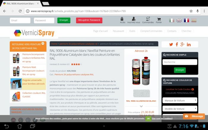

Tu les trouve sur quel site les bombes bi composant que tu m'a conseillé?
Moto(s) : Ktm
Posté le 29-11-2016, à 06:36
j'ai pas oublie, prochain épisode se soir, aprés une journée de boulot et arrivé 22H je vois plus que d'un oeil alors si tu veux pas te retrouver à peindre un moteur en rose patience..... 😄  😄

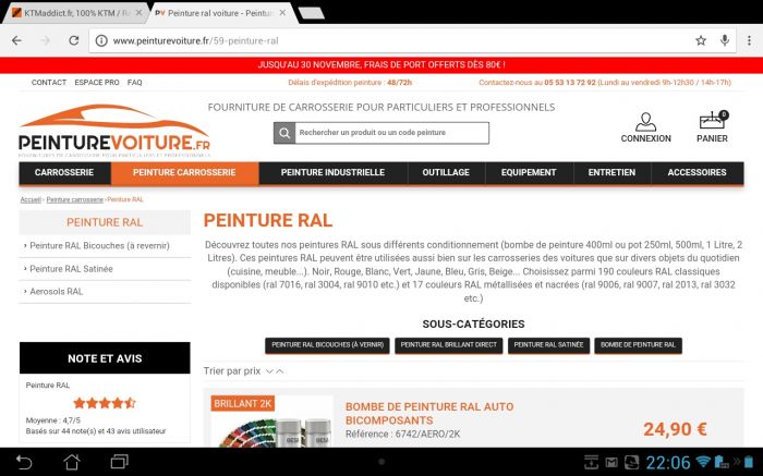

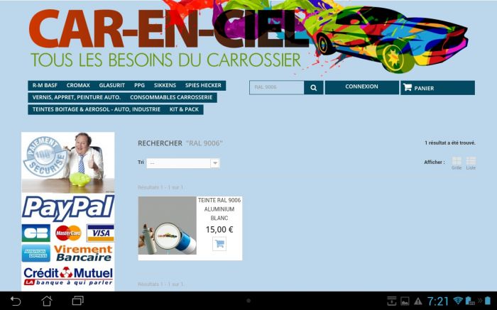

3 exemples de site où tu peux commander le RAL que tu souhaites.

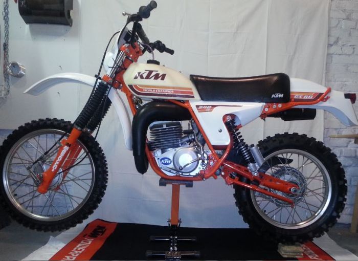

Posté le 30-11-2016, à 18:30

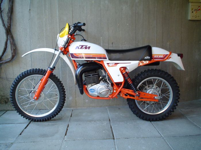

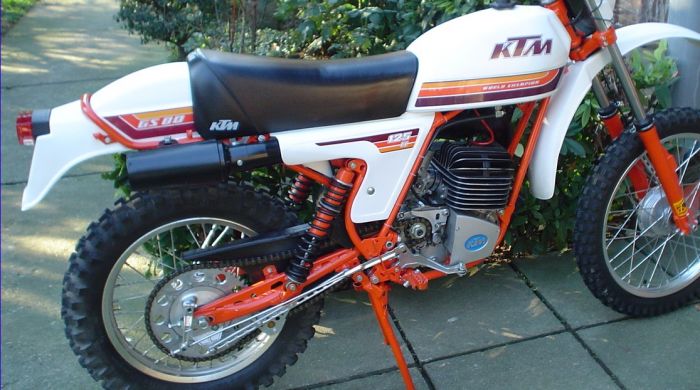

Une belle 125 comme la tienne bien restaurée.
Restauration KTM 125 gs 1979
Posté le 30-11-2016, à 21:17
Salut Thierry,
Oui elle est magnifique je l'avais déjà vue sur vintagedirtbikeparts. J'espère arriver à ce niveau de restauration

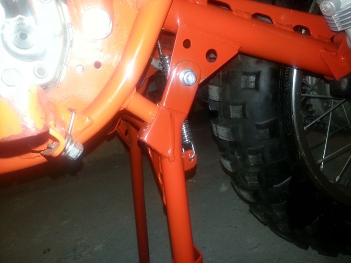

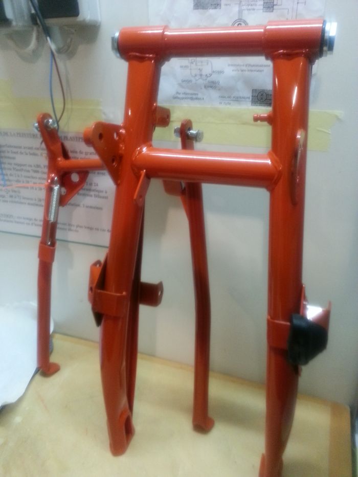

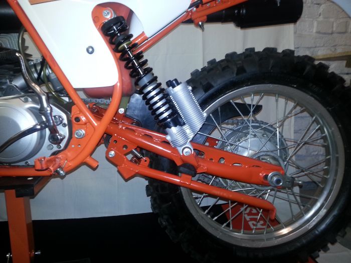

En photo, le bras oscillant de la mienne avec le orange de restom, par rapport au cadre.
Un peu plus rouge, mais en fonction de l'éclairage il y a moins de différence.
A toi de faire le choix ;)

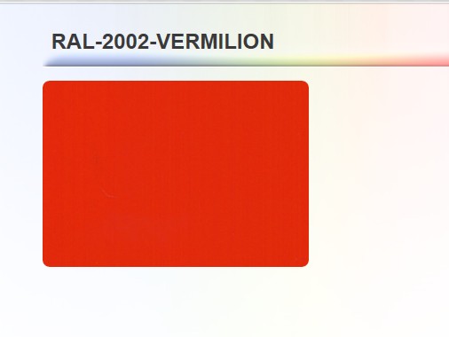

Tu peux aussi demander à ton carrossier si RAL2002, ça lui parle.
