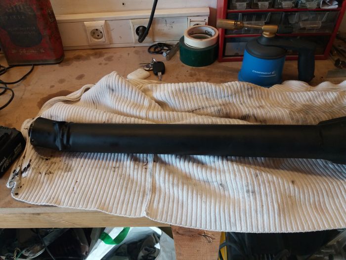

Merci c'est une grosse galère !! C'est possible de démonter la chicane ? La laine de roche court sur toute la longueur du tube et s'arrête à la marmite ?

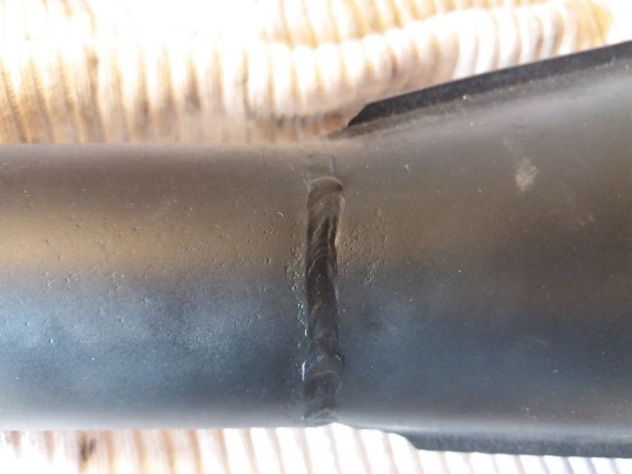

Je dis peut-être une connerie mais c'est possible de couper au niveau de la soudure tube marmite sabler la chicane nickel et remonter le tout puis faire une belle soudure. J'ai un ami soudeur qui pourrait le faire

Fais des photos Quentin, je suis pas sûr qu'on parle de la même chose!!! tu parles du silencieux seul (qui a une chicane) ou du pot de détente qui lui, n'en a pas?
évite de couper des trucs car même avec un bon soudeur, tu ne retombes pas toujours pile poil au mm sur les fixations et orientations d'origine.
Depuis 20 ans que je me suis collé dans la restauration moto et après une bonne douzaine de motos restaurées, je n'ai jamais eu à couper un pot pour le nettoyer.
voilà le détail d'un pot de 125/76, conception identique au 79 mais sans le coude low en sortie de cylindre. Sinon, c'est fait pareil, pas de chicane dans le pot. Uniquement dans le silencieux

bon, nos messages se sont croisés. Surtout ne coupe pas ton pot ce serait la dernière connerie à faire. Gratte ce que tu peux, brûle le reste, tapote avec un maillet bois comme je t'ai dit et ne va pas plus loin. N'oublie JAMAIS qu'en restauration moto, le mieux est l'ennemi du bien.

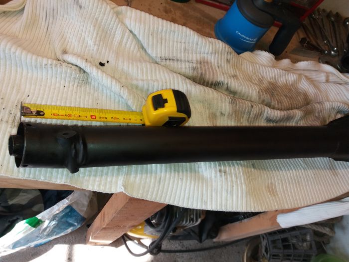

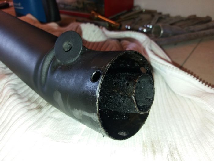

Voilà la photo de ce que je pensé une chicane, je parle du tube percé qui est complètement colmaté. Démontable ou c'est soudé ?
Restauration KTM 125 gs 1979
Quand je demande si la laine de roche court sur toute la longueur, c'est cette longueur là
J'ai réussi à l'enlever sur seulement 15-20 cm sans exagérer c'est très compacte, très dur, donc je me demande si c'est sur toute la longueur du tube.

C'est soudé. Le mieux, c'est d'enlever la laine le plus loin possible et de brûler le reste au chalumeau. Et puis tu nettoie au nettoyant frein à l'intérieur et tu y mets le feu!
Fais pas tout péter quand même!
Mais j'ai souvenir que sur les mobylette et les 50, on mettait de l'essence dans l'échappement et on faisait brûler pour éliminer la calamine.

ah nannnnnnnnn te bile pas Quentin, la laine de roche (ou mieux céramique) ne va pas aussi loin dans le pot. A un moment tu devrais buter sur une rondelle métallique aux alentours de 25cm de mémoire (peut être un peu plus mais pas jusqu'au bout en tous cas)
Brule le tube d'absorption (la mitraillette ou  tube perforé), nettoie le grossièrement mais te fais surtout pas chier à couper ton pot

Bon, j'ai réussi à retirer toute la laine de roche et decolmater la mitraillette. Résultat nickel sur toute la longueur en fabriquant une sorte de crochet et avec un écouvillon une fois la calamine bien sèche. Reste plus qu'à lui remettre un coup de peinture.
