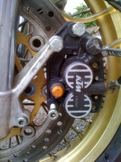

Alors.....
RESTAURATION KTM 600 LC4 1989
Et voilà après...
Bon il faut un peu de temps et d'outillage pour faire ça quand même...
Perçeuse à colonne obligatoire...

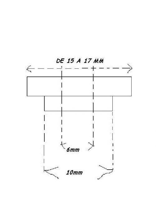

Le seul truc de bon dans le disque du 800 DR, c'est l'entraxe des trous de fixations sur moyeu... 72 mm
Pour le fixer, impossible d'agrandir les trous du moyeu qui sont en 6 car pas beaucoup de matière autour...
Le type qui faisait la modif m'a dit que les vis de fixations à épaulement du DR étaient en 6....Que dalle.
Elles sont en 8
Donc il a fallu que je trouve des entretoises avec: un trou en 6, un diametre en 10, et un epaulement allant de 15 à 17...
Façile non?
je balance le shéma là...

Ben si...
Voilà, il en faut 6...
J'en ai trouvé à la CIR à Toulouse, ref B6106 bague bronze col 6X1O
tel  0561435252
'ttention, 14 euros les 6.....

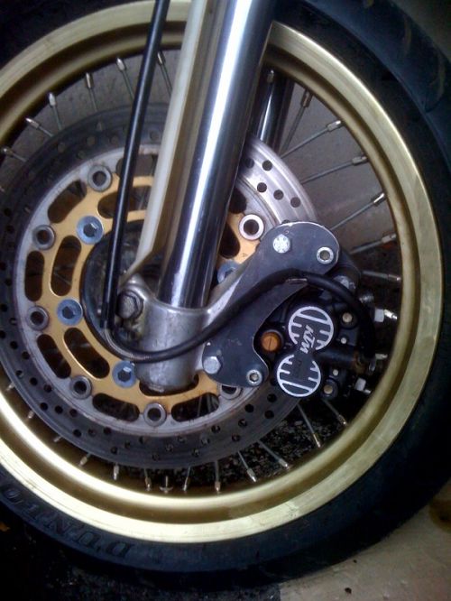

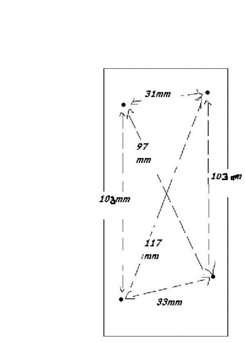

Pour la platine, ce fut épique...
Le secret est de remonter l'étrier sur le disque et de le faire pincer à une position convenable, entendez par là bien positionné sur la piste, le bord du disque ne touchant pas le châssis de l'étrier...
Vous maintenez serré avec un collier, et vous prenez les mesures...
ça donne ça.
9999 messages
Posté le 23-04-2010, à 16:05
Bon après il faut rogner de quoi faire passer l'étrier au niveau des cylindre hein...
Donc dessiner en gros, puis découper petit à petit à la scie, et finir à la lime.... pour éviter de se tuer les doigts au prochain changement de plaquettes...
Penser à laisser juste 5 mm autour du trou bas gauche, car la patte sur la fourche n'est pas plane, et rebique un peu en se rapprochant de l'axe de la roue...
Vous comprenez hein?

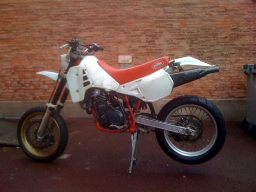

Yo, bon ben après 1 mois d'utilisation, je peux affirmer que c'est une moto pour débile, vraiment on/off, je l'échange contre un 600 xr qui est quand même un peu plus civilisé...
Sinin j'étais emmerdé par le frein avant qui freinait tout le temps, j'ai nettoyé le maître-cylindre mais rien n'y a fait, il était mort, il ne revenait pas à fond...
Après avoir essayé de trouver un truc pas cher, rien de neuf en dessous de 130 euros...
Ils m'ont pris pour gates là...
Et hop, un MC de 750 gsxr avec un diamètre de 14 au lieu de celui d'origine en 11...  25 euros, et ça freine à mort, cool!!!
