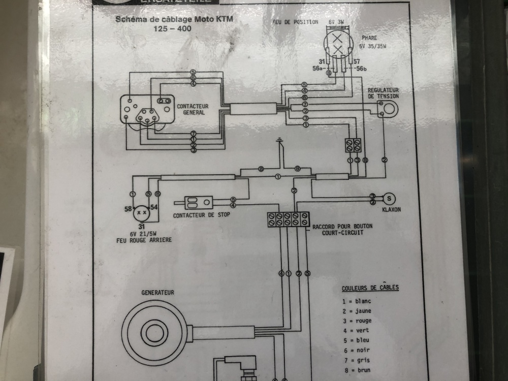

Didier, j’ai câblé comme sur le schéma sauf les 7(gris) et 2(jaune) qui sont inversés au niveau du COMODO entre ton schéma et celui-ci
KTM GS 1976
J’en profite pour tester la fonction rotation -90 degrés  👍
Ça marche, bravo pour la modification Laurent

Ouep, peut-être que j'ai inversé ou que le schéma que j'avais été comme ça.
Ce qui compte, le fil gris venant de la self, doit être sur la position ou seules les veilleuses sont allumées.
C'est en fonction du commodo.

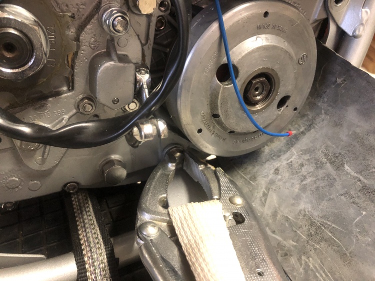

Vise de fixation moteur  de 8 mm cassée alors quelle était à peine serrée  🤬
La 10 ok  à 49 NM
La 12 ok à  83 NM
Maintenant il faut extraire  🤬 , ca tourne dans le vide des deux cotés

C'est quelle qualité de vis? de la 8.8?

C'est celle d'origine que j'avais fait traitée

Deux heures pour décoller de 2mm d'un coté, j'abandonne.
Demain, je protège tout et je coupe la tête au DREMEL et je chasse le reste.

C’est d’origine un écrou serti en guise de fixation moteur ?
Posté le 12-04-2020, à 02:42
La vis est d’origine, celle qui est en bout de la pince étau, de l’autre côté il y a un écrou avec frein neuf.
Je l’ai à peine serrée et ça a lâché.

L'axe est cassé mais ne sort pas ?
Et en desserant toutes les fixations moteur, tu devrais pouvoir faire un peu bouger le bloc pour libérer ton axe.
Posté le 12-04-2020, à 11:07
Si l'écrou tourne libre sur la vis, essaye de lui mettre un peu de pression côté moteur vers l'extérieur avec un tournevis plat et tourne l'écrou pour qu'il rattrape le pas de vis sur la vis. Ce n'est pas évident à  faire car il faut en même temps empêcher la vis de tourner.
Il faut 3 mains.
Posté le 12-04-2020, à 15:06
Finalement, c’était le pu.... d’écrou qui tournait dans le vide, qui en plus disposait d’un frein  :( et qui était placé Côté Carter D’embrayage,
