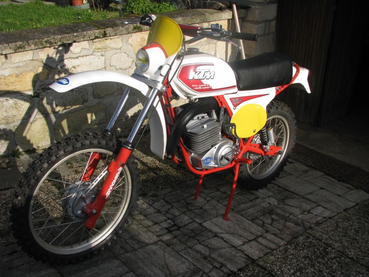

Alors voila les conclusions du mécano en chef, je pense quel la roue avant que j'ai ne va pas avec cette fourche. Elle n'est pas centrée. La roue est voilée , pas mal mais bon en moyenne en mesurant la jante par rapport aux fourreaux il y a plus d'un cm d'écart...pas normal. Je suis monté debout sur les cale pieds et le centre de la roue n'est pas en face du centre du té supérieur, l'impression confirmant la mesure. (ou l'inverse...!) Sur les gros joints de fourche c'est estampillé Marzocchi. J'ai du intervertir des pièces ou des roues ou même une fourche, à une époque j'avais plein de pièces d'origine différentes. J'ai fourgué tout le stock pas cher lors d'un déménagement... 🤬
Bref je vous met quelques tofs prisent aujourd'hui.

En voyant les photos je me dis que pour faire simple, un coup de disqueuse sur le fourreau coté capteur vitesse, et une cale coté flasque de frein et le tour est joué... 🙂
Posté le 22-04-2020, à 18:17
Niveau moyeu il n’y a rien à gratter. Reste plus qu’en jouant sur le rayonnage , mais il y a gros à rattraper.

pour moi c'est la bonne roue, vérifie le gravage sur la jante Sun, le N° doit commencer par 77 ou 78, y'a pas à chier, ça doit être centré, au pire, comme dit Fred, joue sur le rayonnage

Posté le 23-04-2020, à 09:05
Salut à tous,
Merci pour les stickers ! Patrick, merci pour ces photos. Ça confirme que ma fourche est pas raccord avec la jante. La roue c'est la bonne, ça c'est sur. Maintenant quand je regarde tes photos, la barrette qui maintient le flasque de frein au niveau du boulon qui est sur le flasque, sur tes motos il est décalé de 1 cm vers la gauche, en fait il est a l'intérieur de la nervure du fourreau.  Je te met une photo de la mienne, tu vois que le boulon il est nettement sur la nervure.
Resto 240 GS 6 1978...La fin ?...
Ce qui est bizarre c'est que je vois pas ce qui peux changer au niveau de la fourche, ça à l'air pareil.

Posté le 23-04-2020, à 09:18
Patrick, si tu as l'occasion, voudrais tu prendre la mesure entre le flasque de frein près de l'axe de roue et le centre du fourreau, stp. je viens de remarque une différence entre les deux fourches, la ou tu fixe ton tirant de frein, c'est décentré vers l'intérieur, moi non...De la a ce que le passage d'axe le soit aussi...

Posté le 23-04-2020, à 20:37
Bonsoir à vous tous,
Merci pour le conseil des rayons...finalement j'ai réussi a recentrer ma roue, détendu d'un coté retendu de l'autre, petit a petit ça l'a fait. Cerise sur le gâteau la jante est moins voilée. Bref, J'ai quasi tout remonté, sauf mon réservoir,  J'ai pu rouler un peu en zigzaguant au milieu de joggers au regard haineux, mais je me suis REGALÉ ! Ha ces vieilles sensations, ce moteur bien coupleur, bien vibrant a mi régime, le pied.
