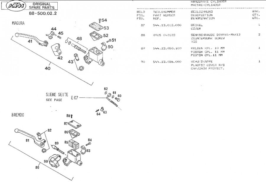

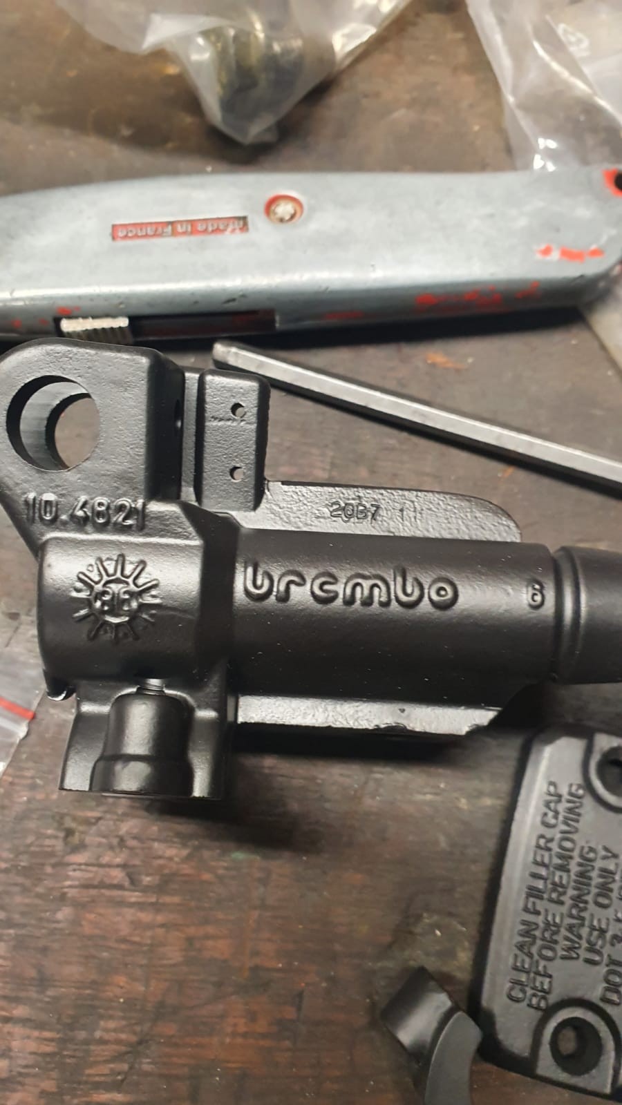

Concernant ton mc avant, je ne vois pas le circlips pour maintenir tout en place.
La pièce blanche est la coupelle ? Son diamètre semble disproportionné.
Et le torique noir n’est, à mon avis, pas à cette place.

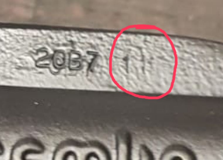

Sur le corps du maître cylindre, un marquage indique le diamètre du piston. Utile pour commander un kit réparation.
Pas de circlips au demontage
La pièces blanche est bien la coupelle mais cassé au demontage
KTM 125 MX 1988
Donc diamètre 6 ?
Posté le 17-11-2020, à 12:49
Non, c'est soit du 11 ou 12 voir 13mm.   😀
Suffit de mesurer le Ø du piston.  ;)
Posté le 17-11-2020, à 13:03
C'est pitête du 10.  🤭 Mais plus probablement 11mm et boulette de celui qui a mis en page la doc.  ;)

Bizarre, le soufflet de protection n’apparait sur aucune des deux vues.
Et je ne connaissais pas sans ciclips de maintien.
Posté le 17-11-2020, à 16:55
J'en ai un, plus ancien, avec bocal rond et il me semble bien qu'il n'y a pas d'anneau de retenue.
Je vais y jeter un œil.
Après vérif. il y a bien quelque chose pour retenir le piston. Mais pas de soufflet.
Du coup, je retrouvé le marquage à froid, sur ta photo. Il n'est pas des plus visible.  ;)
KTM 125 MX 1988
Posté le 17-11-2020, à 22:06
Donc ça serait un piston de 11 ?
Je vais chercher le kit de réparation

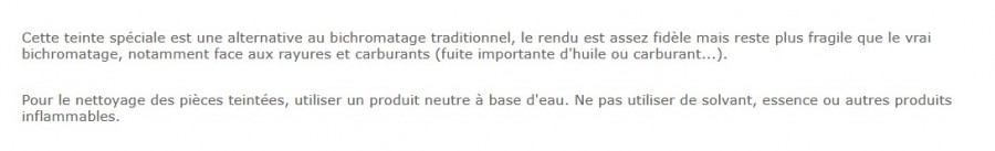

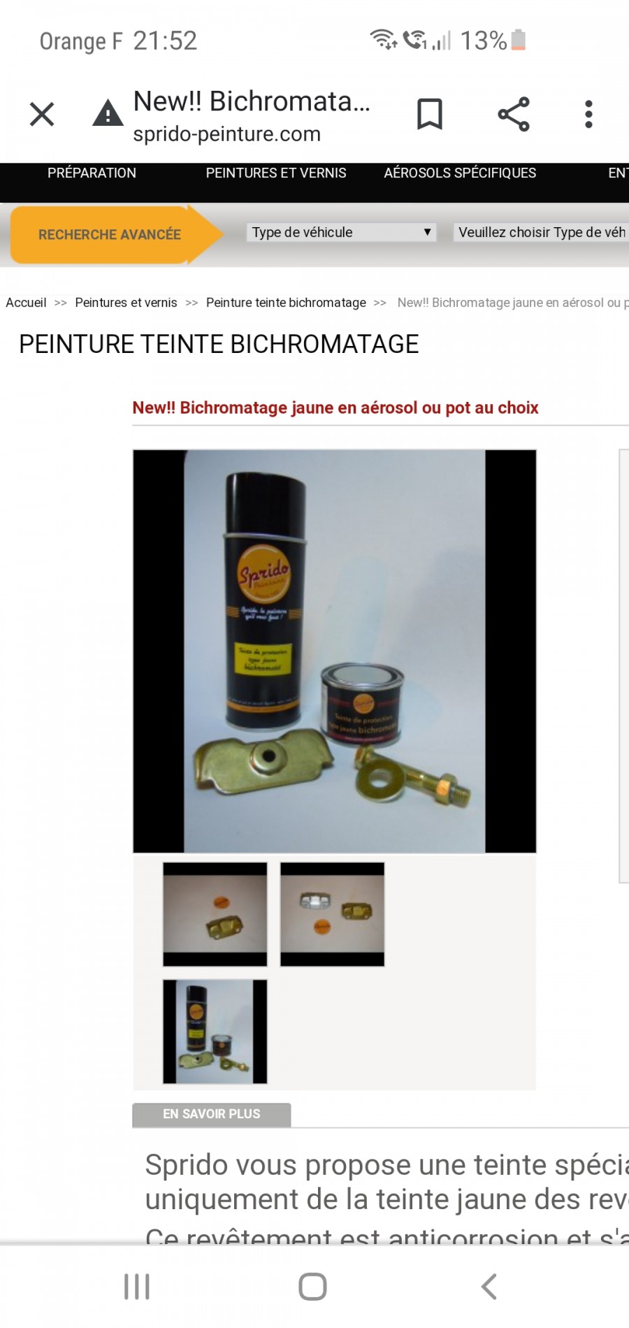

Par ailleurs est-ce quelqu'un à déjà essayé le bichromatage en bombe ?
KTM 125 MX 1988
Posté le 17-11-2020, à 22:14
Pour le kit réfection, j'ai posté le lien vers chez DD Klassiker.
Pseudo bichromatage, couleur pas terrible et très fragile, ne tient pas au frottement. Bref ...  :(
Et c'est pas moi qui le dit mais le vendeur  😀

Je vais éviter la bombe alors

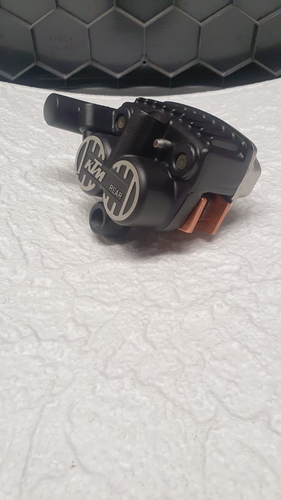

Posté le 18-11-2020, à 07:45
Maxgabo a écrit :
Je suis très très fan des l'étriers de frein  😍

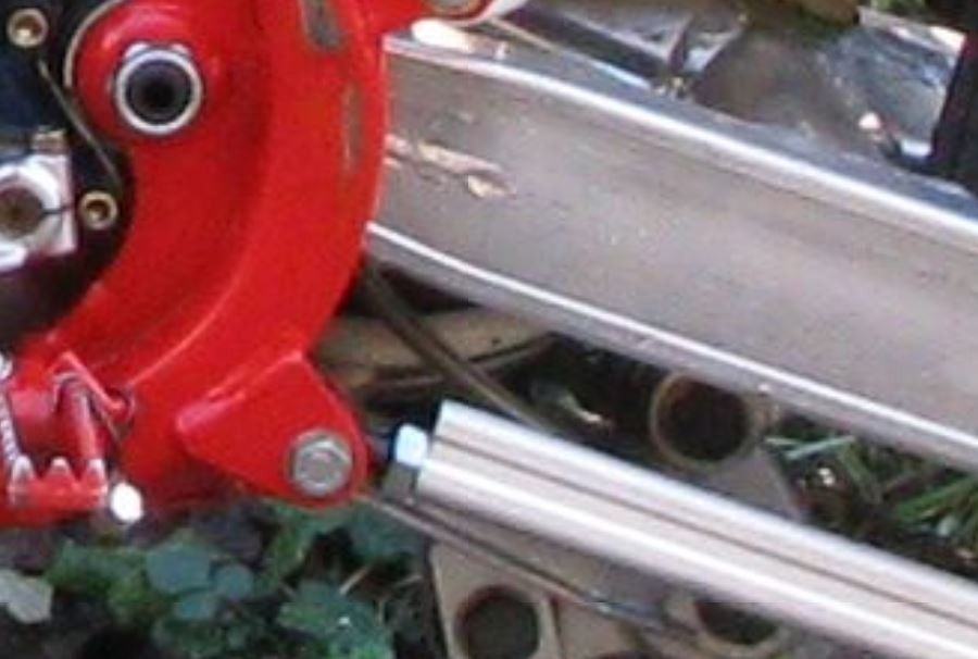

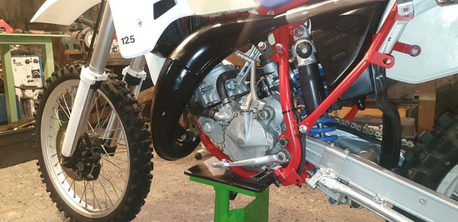

Comment vous passez le bouton pour prendre prendre que la barre  de la durite?
KTM 125 MX 1988
Et a quoi sert la patte de fixation à gauche ?
L'étrier est super, on dirait un neuf!  😀
Les pattes sont les fixations de béquille centrale.

Et tu sais le bon passage de la durite de frein ? Elle n'est pas sur la part list :(

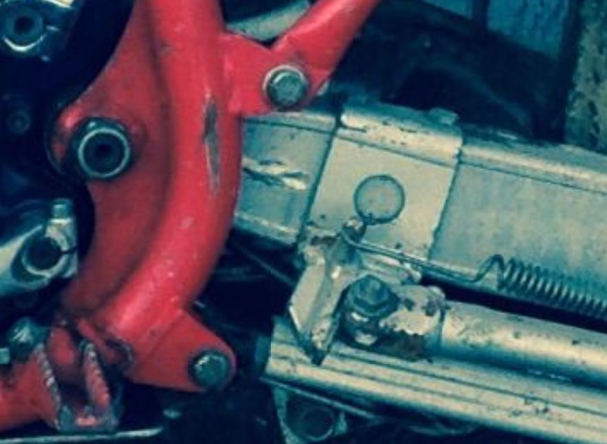

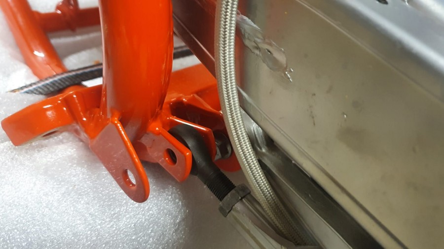

Veille à bien protéger ta durite (protection supplémentaire ) sur la section qui passe au contact de l'amorto .  De par son cheminement ta durite frottera un jour ou l'autre contre le ressort . C ' était aussi un soucis sur les maico .
KTM 125 MX 1988
Pas évident ,mais c'est une des rares que j'ai trouvé pour le cheminement  de la durite  parallèle au BO .  Un montage qui disparu l'année suivante ...

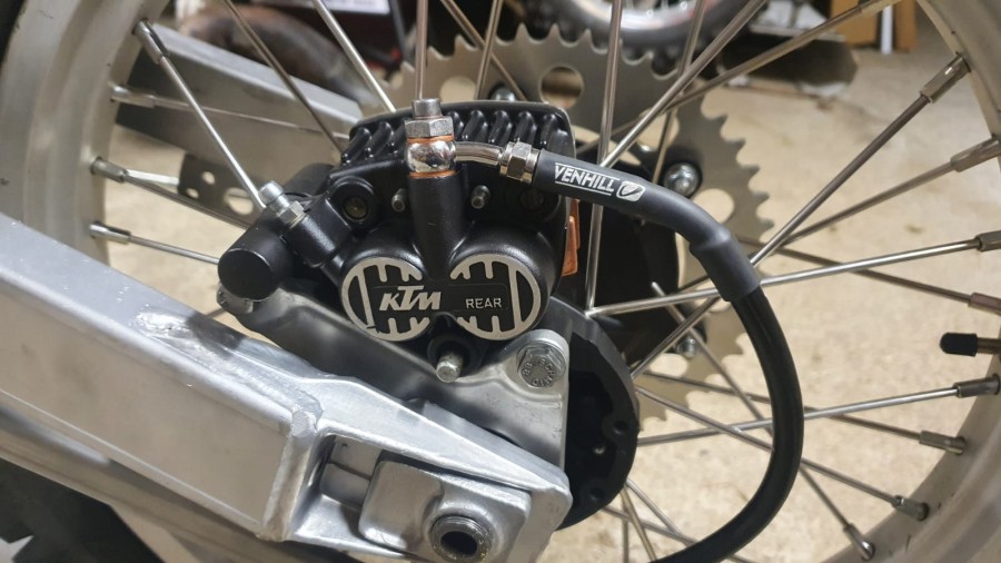

Je ne sais pas si ça peut aider.  😀
KTM 125 MX 1988
KTM 125 MX 1988
Posté le 21-11-2020, à 12:05
Du coup il passe devant ou derrière l'amortisseur ??
Posté le 21-11-2020, à 12:35
Bonne question , mais tu peux te faire ton idée en regardant le passage le plus aisé de la durite pour retomber sur le MC .Sur les MAICO ,la durite et trés longue pour justement passer  bien au delà du ressort et ne pas subir de frictions  qui l'endommageraient .
Posté le 21-11-2020, à 12:52
+1, tu as la bécane sous la main ... moi pas  😀   🤭

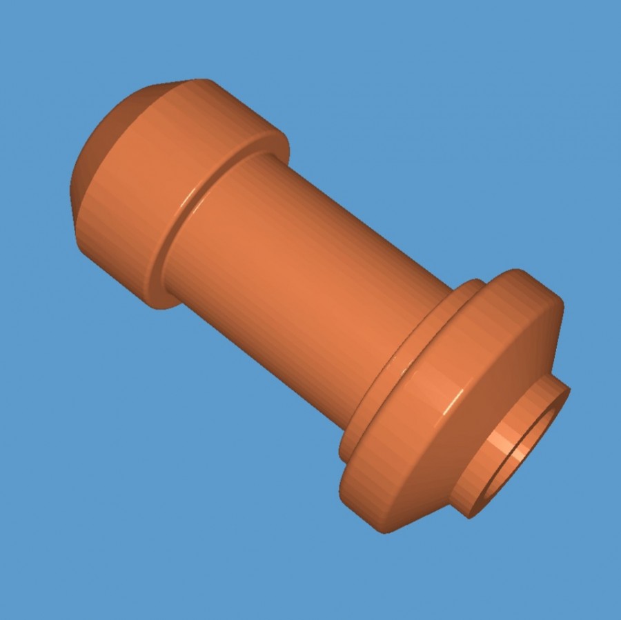

Prochain défi
Imprimer en 3D les fameux capuchons pour les étriers de frein qui sont introuvable en Orange
KTM 125 MX 1988

Salut Max,
En fait, sur la mienne, à la sortie du tube en alu qui relie l’étrier arrière, la durite passe dans une pièce en plastique noire qui est montée sur l’axe de BO. Elle est positionnée entre le cadre et le BO. Ensuite la durite fait le tour de l’amortisseur mât l’arrière puis arrive au maître cylindre.
On la voit sur la photo. Dis moi si pas clair j’essaierai de faire une autre photo
KTM 125 MX 1988
