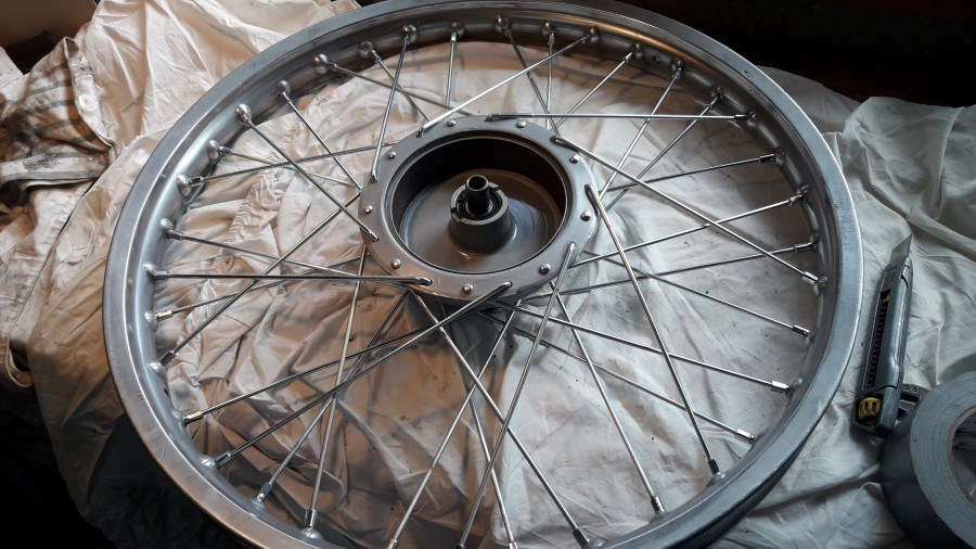

Bon , le cadre n'étant toujours pas revenu de peinture , il faut bien s'occuper un peu .

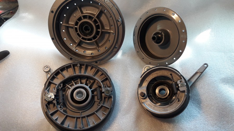

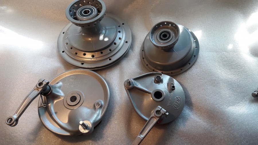

Donc , j'ai été acheter les roulements , et j'ai remonté les moyeux et les flasques de frein
Gros pétard
Gros pétard
Après ça , rayonnage : la roue av. d'abord
Gros pétard
Celle là , ça a été tout seul : une 1/2 heure et c'était fait . Je parle juste de la pose des rayons : le réglage du déport , du saut , du voile , et le serrage définitif , je ferai ça quand j'aurai la machine qui va bien à disposition . Et les conseils qui suivent aussi parce que j'ai jamais fait , et que je voudrai bien apprendre .

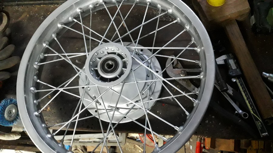

Pour la roue ar. , là , ça a été nettement plus compliqué . J'ai du redémonter plusieurs fois , en ayant croisé les rayons dans le mauvais sens , ou mélangé les 2 longueurs .
Et elle n'est toujours pas finie , je me suis rendu compte que j'avais 3 rayons qui étaient un peu usés par frottement . Ce serait con de les casser à la 1ère sortie . Donc , stand by provisoire , le temps de sabler 3 rayons et de les zinguer .

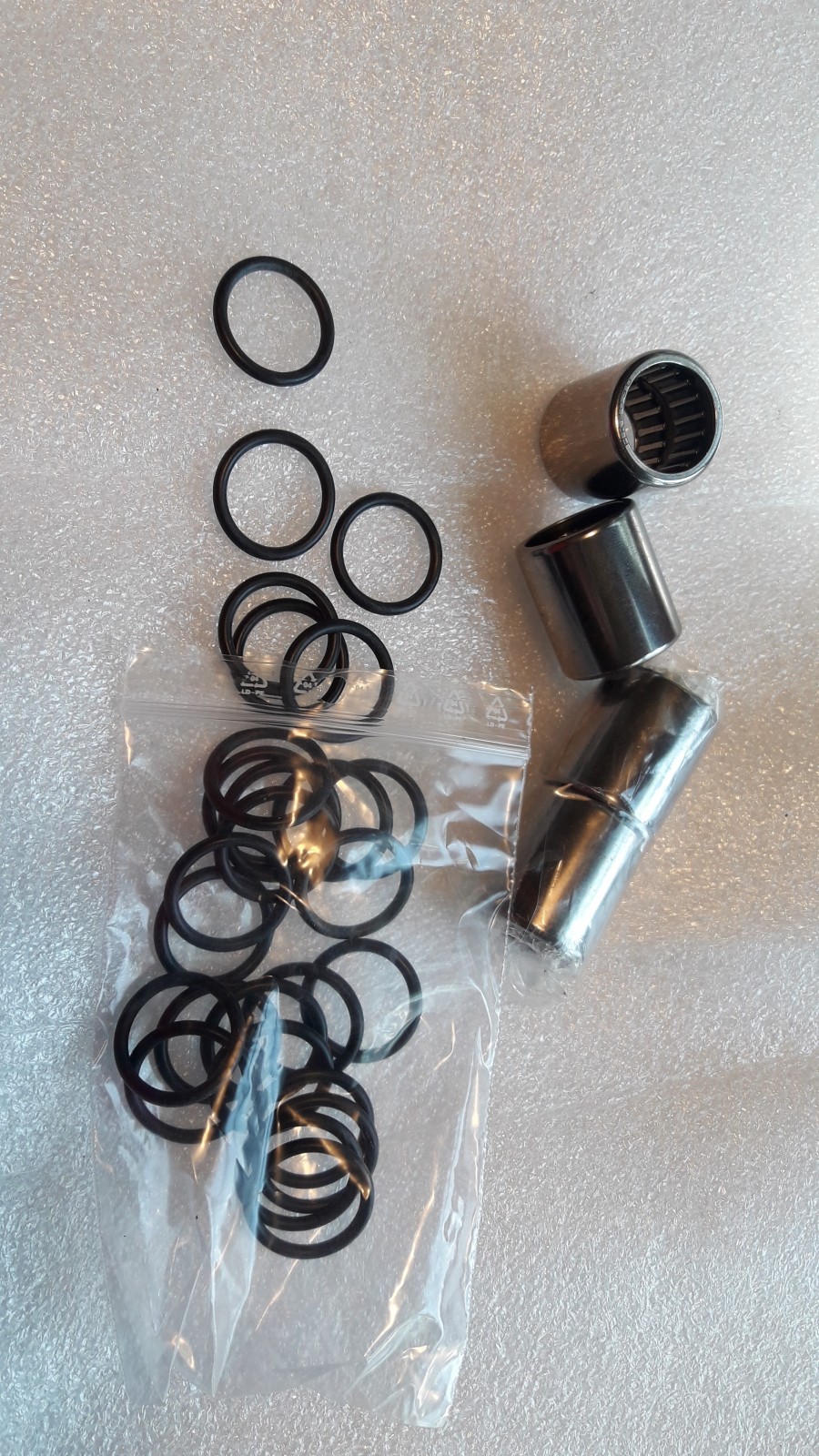

Après ça , j'ai attaqué le B.O. , et là , petit problème : Les douilles à aiguilles que je pensais en bon état ont perdu qques unes de leurs aiguilles ...  :/  :/  :/
A changer , donc , surtout que le jeu est quand même assez conséquent . Je sais pas ce que j'ai foutu , je pensai avoir vérifié ça correctement au démontage .
Un petit coup d'oeil chez 123 roulement ; les douilles HK 2030 sont en déstockage à 0.77 €
www.123roulement.com/roulements-HK2030
On va donc pas se priver à ce prix là , même si il faut les prendre par 4 . Je dois refaire un autre B.O. d'ici peu , ça servira donc .
Ce qui est un peu con , par contre , c'est que je comptais aller chercher ça moi même chez eux , leur centre étant ici dans le Nord , à 20 km de chez moi . Ca évitait les frais d'envoi .
Ben , non , pas possible , leur magasin d'usine n'est pas encore accessible . J'ai donc payé plus cher en frais d'envoi ( 8€ et des poussières ) qu'en pièces elles mêmes ( 7 et qques ) ....
Et je me retrouve avec qques joints toriques en trop , vu qu'il faut les prendre par 26 pièces ...  😄  😄  😄

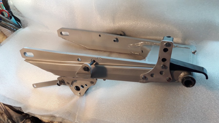

Posté le 07-06-2021, à 08:51
la couleur fait plus "titane" que "alu". c'est voulu ou un effet combiné de la photo numérique + écran?
Posté le 07-06-2021, à 11:30
C'est plutôt un effet visuel . La photo est prise à contre jour avec éclairage artificiel .
Sinon , c'est l'époxy EAF 2092 de chez Restom .

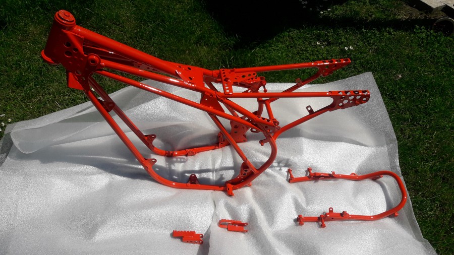

Ca avance d'autant mieux qu'il suffisait d'en parler ce matin , et le cadre arrive ce midi ...

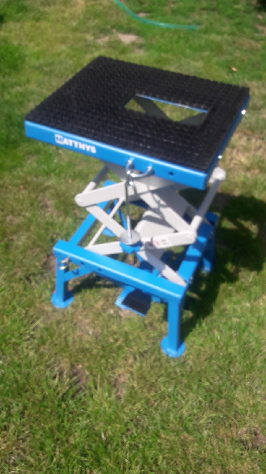

Travail superbe , mais je n'y touche pas avant d'avoir acheté ça :
www.matthys.net/fr/leve-moto-cross-cap-135...
Trop peur de l'abimer avant de rouler ...

Dommage, le prix est pas cher, par contre le port.....  🤬

Oui belgokatoche,je suis au même stade que toi  👍

Perso , pour les frais de port , ça m'a couté le carburant pour faire les 90 km A/R qui me séparent de chez eux .
1h1/2 et le bintz était at home !
Gros pétard
La Belgique , c'est pas un grand pays , et ça a parfois des avantages .
Et comme tu le dis , quand le cadre arrive , l'excitation monte d'un cran  😀  😀  😀

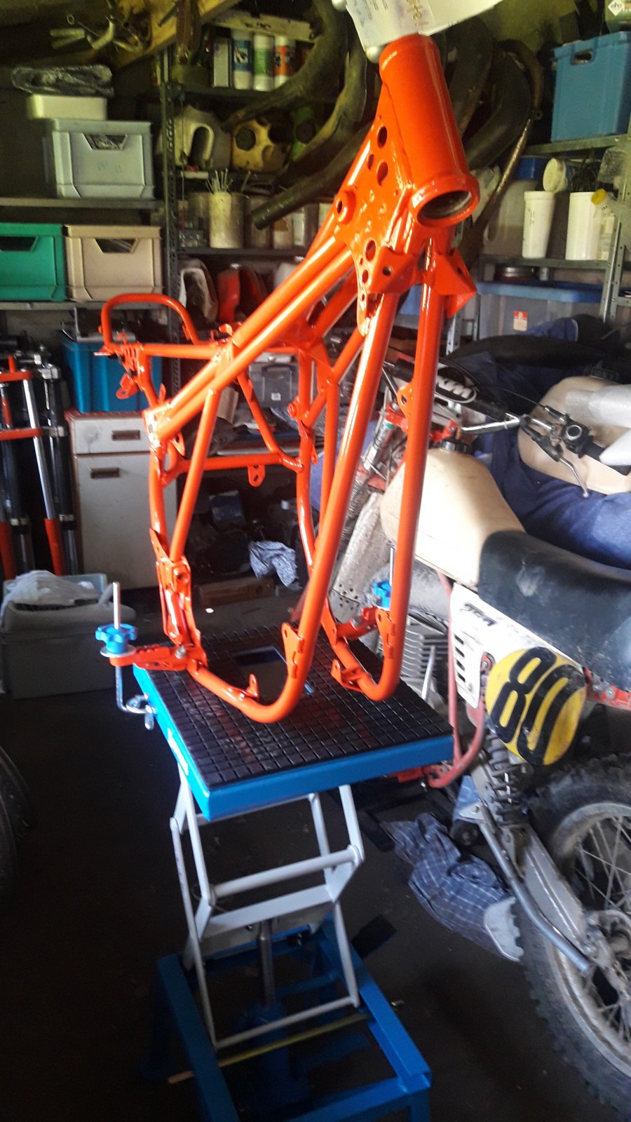

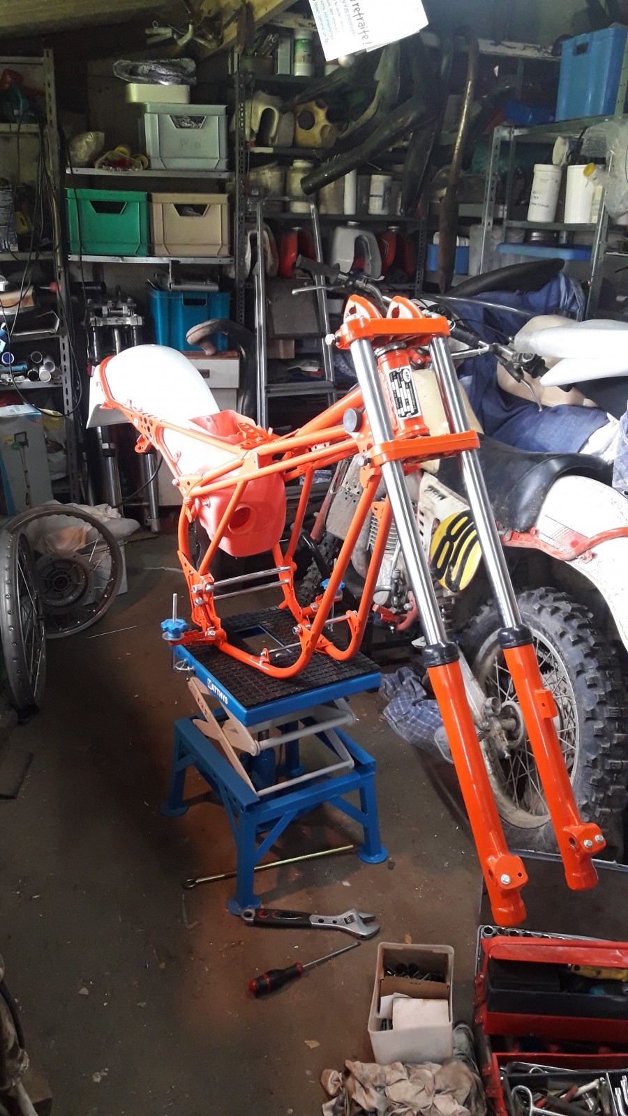

Le cadre est installé sur le support ,
Gros pétard
Et c'est parti !!!!!
Par contre , faudra faire attention à pas grossir d'ici la fin du chantier ...  😂  😂  😂  😂  😂  😂

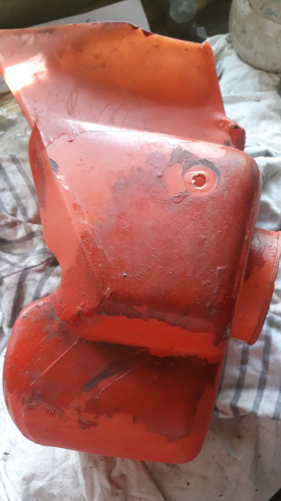

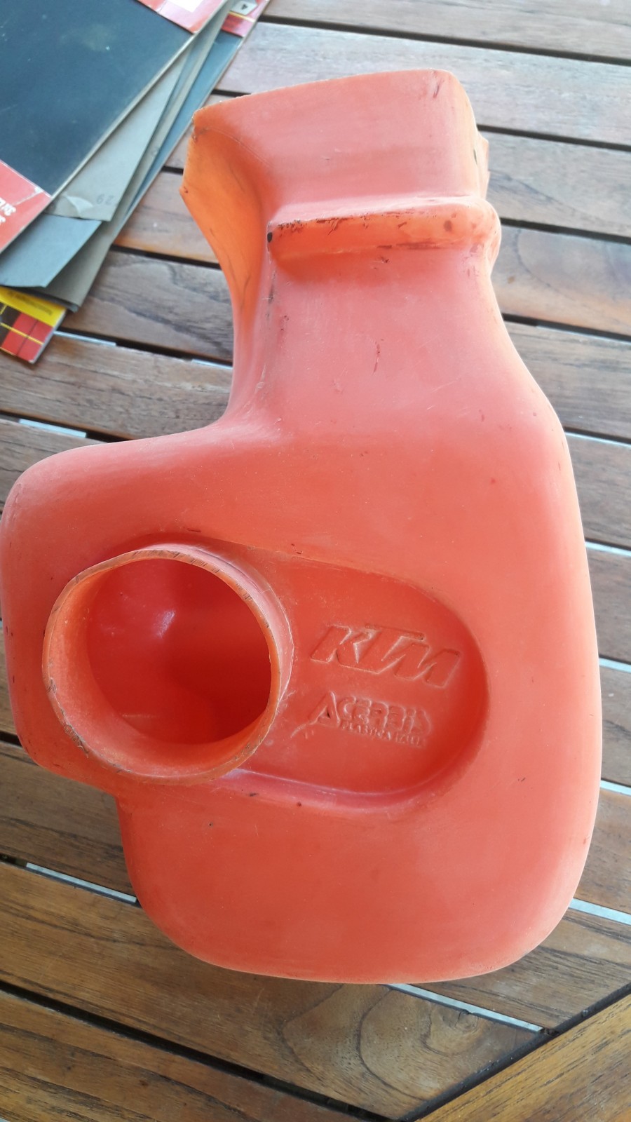

Bon , on va pas se faire avoir comme un bleu , la 1 ère chose à mettre sur le cadre , c'est la boîte à air . Si on met le B.O. avant , elle rentre plus .

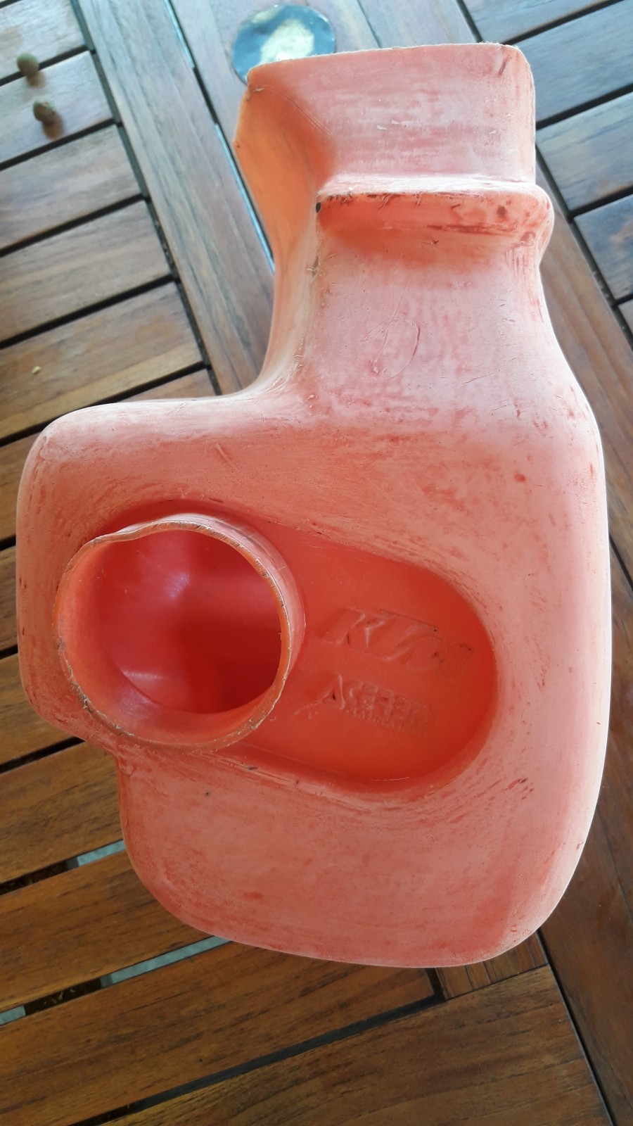

La mienne est particulièrement cra-cra
Gros pétard
Et encore , là , j'ai déjà retiré 2 mm. de m.... collée sur le fond , et autant à l'intérieur .
Vu que le précédent proprio a cru judicieux de la repeindre à la brosse à chiotte et que son boulot me plaît moyen , j'élimine la peinture .
J'ai plusieurs pots de décapent pour peinture , mais sur chaque pot : ne convient pas pour les plastiques ..... 😡  😡  😡
J'ai essayé le micro billage : ça enlève un peu , mais à ce rythme là , je suis parti pour 4 jours .
Donc , vieille méthode , grattage lame de cutter puis papier de verre à l'eau 240 puis 400 . J'ai arrêté au 400  , c'est pas une pièce trop visible .
Gros pétard
Le problème , c'est que le plastique rouge à la base , devient blanchâtre .
Donc , pour lui redonner un peu de couleur , je le passe au décapeur thermique position soft , et en insistant un peu , ça donne ça .
Gros pétard
C'est indéniablement mieux , et en plus , comme le plastique était plus mou , ça m'a permis de reformer l'arrondi ou se pose la pipe du carbu .

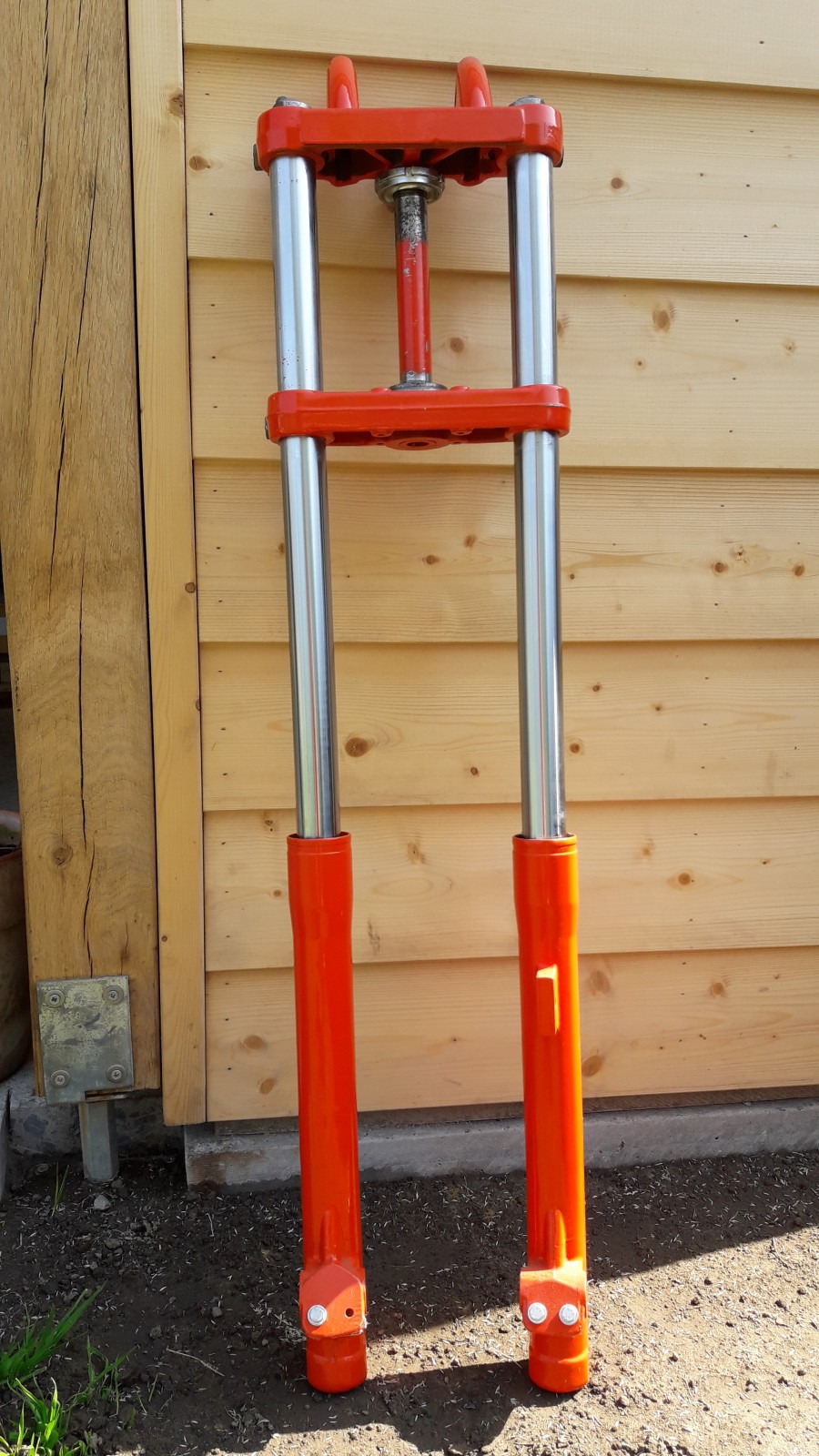

Après , pose de la colonne de direction avec les tés de fourche .  Pour ça , pas de souci .
Par contre , les tubes , j'ai bien fait d'ouvrir . C'est une fourche que j'avais déniché il y a 4-5 ans et que je croyais refaite à neuf vu la belle peinture époxy
Gros pétard
L'intérieur est dégueu et les spis sont morts . On nettoie , et nouveaux spis .

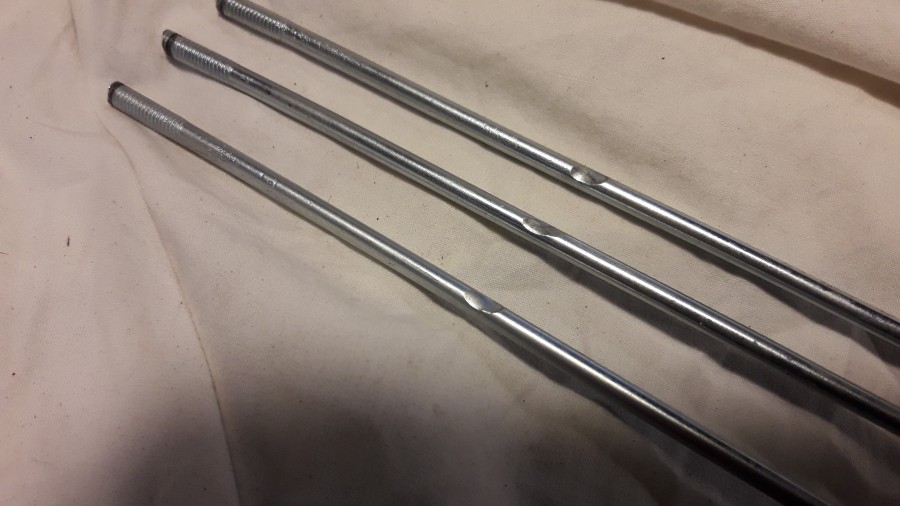

Je ne comprend toujours pas comment j'ai pu envoyer au zingage ces 3 rayons là ???
Gros pétard
D'autant plus que , lorsque je les ai montés sur le moyeu et la jante , ils se sont bizarrement retrouvés tous les 3 côte à côte .
J'ai donc ressorti tout le matériel de zingage , et pour être sur de bien les protéger , je les ai plongés 4 ou 5 X 1/4 H dans le bain .
Grave erreur !!!! La couche de zinc est devenue tellement épaisse qu'elle était cassante . Dès le passage à la brosse , le zinc se barrait par plaque entière ...  😜  😜  😜
Donc , nouveau micro billage , et zingage 2 X 1/4 H. Résultat impec !
Comme quoi , le mieux est parfois l'ennemi du bien ...

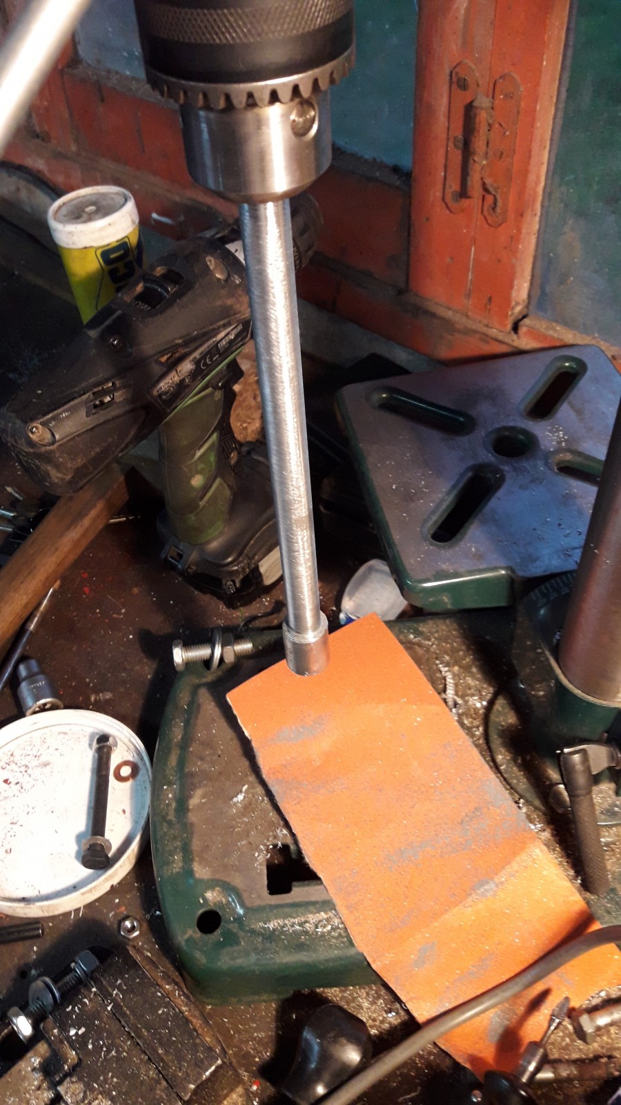

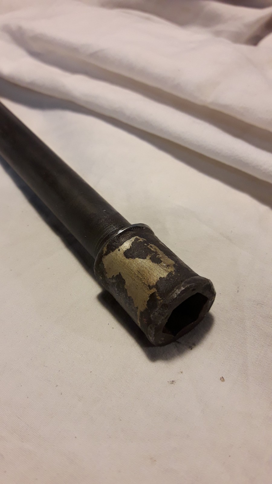

Ensuite , en rentrant l'axe dans le B.O. , ça rentre , mais pas tout seul , faut pousser .
Pas bon !!! Parce qu'en vissant l'axe dans le cadre , l'entretoise tourne aussi et en"se vissant " sur l'écrou qui est contre le cadre , elle finit par dépasser de qques mm.
Je ressort l'axe ( avec un chasse et un marteau , ça coince quand même bien ) et je le fais rouler sur une plaque de marbre . C'est pas évident , mais il ne me parait pas rouler droit .
Le verdict tombe finalement quand je le mets dans le mandrin de la perceuse à colonne et que je le fais tourner .
Gros pétard
Ca danse franchement la lambada . C'est sans doute un axe qui a été sorti à la masse .
J'en ai bien un autre , qui passe haut la main le test de la perceuse à colonne , mais sa tête me fait penser à qque chose , non ?
Gros pétard
On dirait le petit frère de celui de Didier  😂  😂  😂
www.ktmaddict.fr/viewtopic.php?id=6768
Bon , ben , va falloir rectifier l'autre alors ...

Je ferais un retour du how to, pour rattraper la tête d'axe. Je n'ai pas de tour, la perceuse à colonne devrait faire l'affaire, couplée à un étau à mouvement croisés.  🤭
Posté le 22-06-2021, à 09:47
Heuuuuuu , tu peux expliquer un peu plus , là ?????  Pas tout compris ....
Et à propos d'étau , j'ai mis le mien à contribution pour remettre l'axe dans le droit chemin . Qques minutes pour faire les repérages et déterminer l'endroit exact ou pousser , et puis voilà .
Gros pétard
Après plusieurs serrages successifs de plus en plus forts , il a fini par rentrer sans point dur dans son entretoise .
Vu que dans un premier temps je l'avais déjà copieusement passé à l'abrasif , je lui ai refait un zingage .

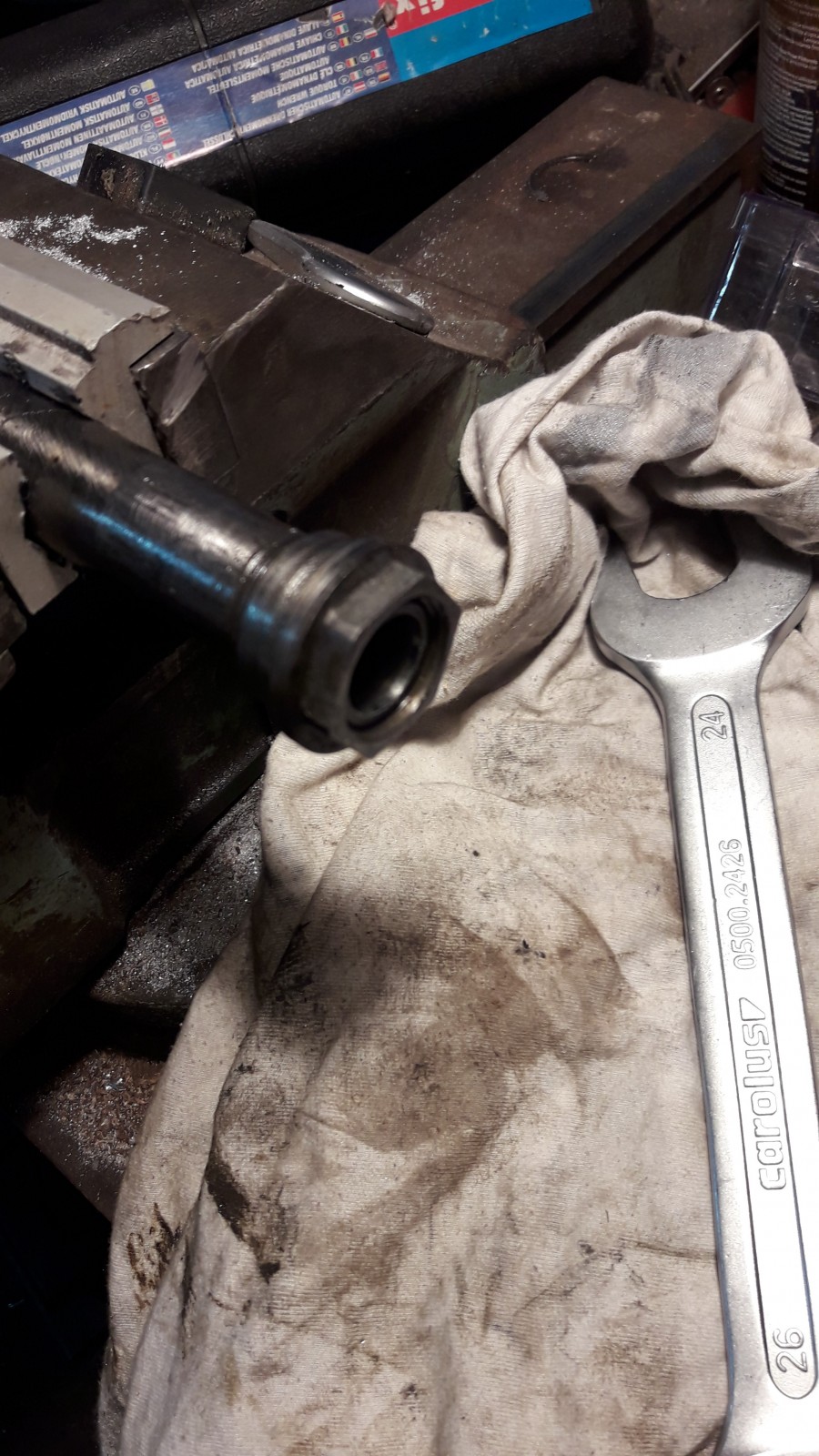

J'ai voulu monter l'axe de roue av. , et ...
Gros pétard
Diam. d'axe de roue , 12 , et diam. du fourreau , 15 ...  😡  😡  😡  😡  😡
Donc , y a fallu dénicher du tube ad hoc , le polir un poil pour l'adapter au fourreau , et le fendre
Gros pétard
J'ai quand même fait un test avant de tout monter pour valider le truc .
Fourreau dans l'étau , axe et bague en place , j'ai serré les 2 vis de la pince à 5 N/m ( cad bien en dessous  de la norme pour une vis de 6 ) et impossible de faire tourner  l'axe . Impec !
Gros pétard

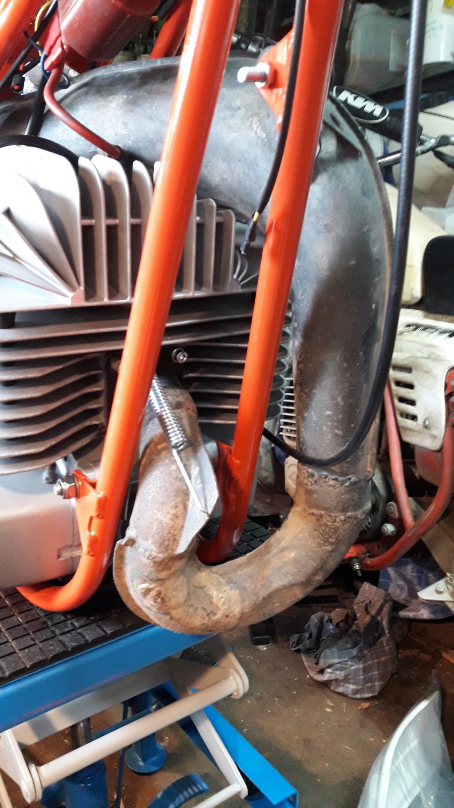

Après , montage de l'échappement à blanc , pour voir si il rentre bien .
Gros pétard
Va juste falloir un peu d'huile de coude et de peinture pour le rendre acceptable  🙄  🙄  🙄

Le fourreau en 15, est destiné à recevoir un écrou tubulaire, qui fait également office d'entretoise. Il est affleurant sur l'extérieur.
J'ai ça sur la SWM. L'axe est forcément plus court. Tu n'avais pas besoin de fendre le tube.En faisant le montage complet, tu pouvais adapter la longueur pour obtenir la même fonctionnalité. Le tube entretoise restant à demeure dans le fourreau.
