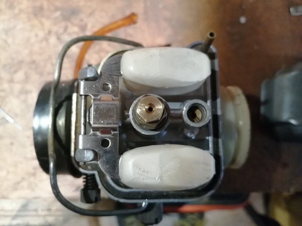

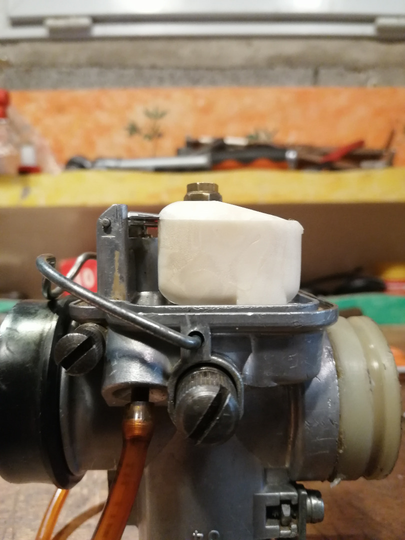

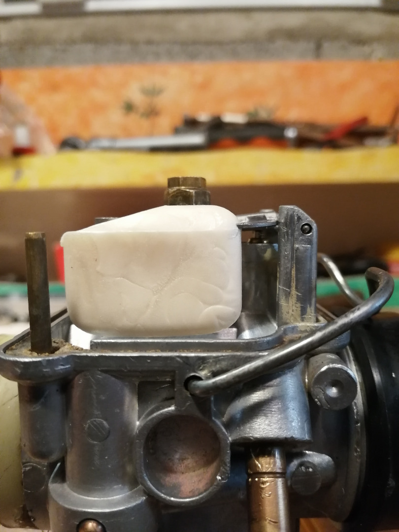

Salut les jeunes
Qu'est qui vous parait bizarre sur ce carbu
Carburateur refait avec tout ce qui doit se remplacer.
Tousse avec le starter mais ne démarre pas.
J'ai soufflé tout ce qui peut se souffler, passer un fil fin partout et ou c'est possible
Robinet d’essence ouvert, je libère la cuve ,il y a de l'essence et le pointeau joue son rôle, quand je remonte les flotteurs
J'y perd mon latin
J'y perd mon latin

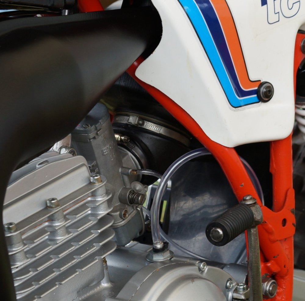

J'y ai pensé aussi au mikuni ou autre, et sur les rv ou lc, tu fais comment pour le manchon coté boite à air. il est coudé bizarre

Ce n'est pas le cas, regarde
Manchon plus carbu encore 200 roros, non

Tu as essayé de mettre un peu d'essence par le trou de la bougie?

3 semaines plus tard...
des news
j'étais en galère coté carbu.
Déposé le carbu, un chiffon sur la pipe, enlevé la bougie un autre chiffon.
J'ai patienté un bon mois.
Tout remonté.
Ouvert l'essence, un coup de titillateur à l'endroit qui va bien , un coup de cric et mémère a retrouvé toute sa voix.
Et je me suis souvenu, avoir laissé l'essence ouverte, ne jamais faire même avec un bing refait, pointeau un peu molasson du genou.
Ca va pour minutes.
Voili
Tout remonté.
Ca va pour minutes.
Voili
Comme quoi! Patience et longueur de temps font plus que force ni que rage! ;)
