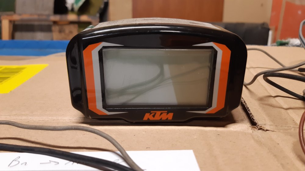

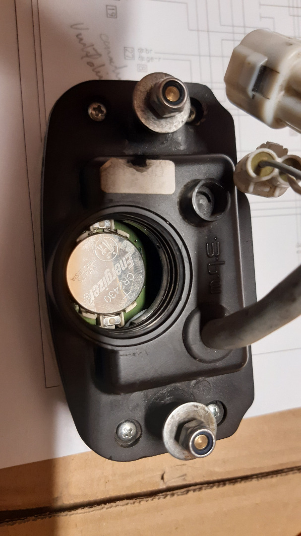

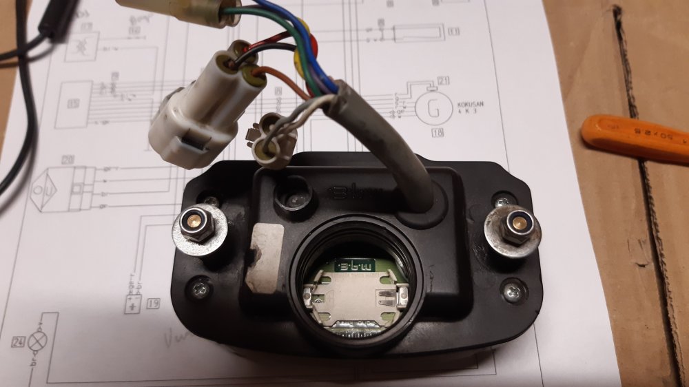

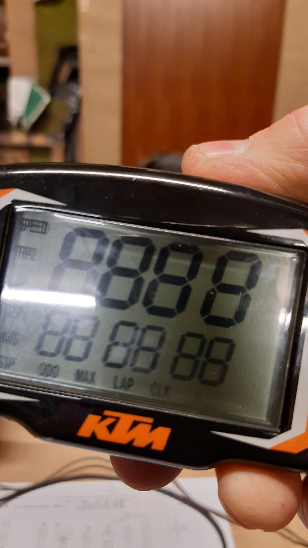

Petit soucis avec le compteur.... Il ne fonctionne pas....
Restauration 625 LC4 SC 2002
On a changé la pile avec le + visible vers nous, il vit....
Mais c'est tout, en roulant rien... On a contrôlé le signal vient de la roue, c'est OK... cosse 2 fils
Par contre au niveau branchement, il nous manque la commande déportée au guidon, est ce que ça peut être ça?
cosse rectangulaire
J'avoue qu'on n'a pas testé l'arrivée de courant sur la cosse 3 fils  🙄
Auriez vous une idée?
Merci d'avance

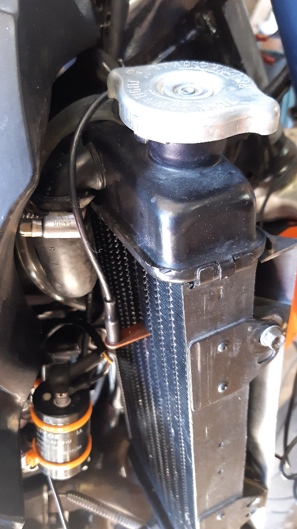

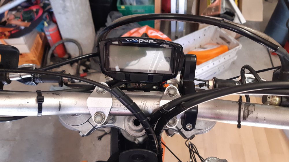

Du coup, montage d'un compteur trailtech avec compte tour, horloge, température moteur/extérieure, etc...etc...
et montage du réservoir de 13L (9L d'origine ) de la Duke et de la selle spéciale réservoir 18L....

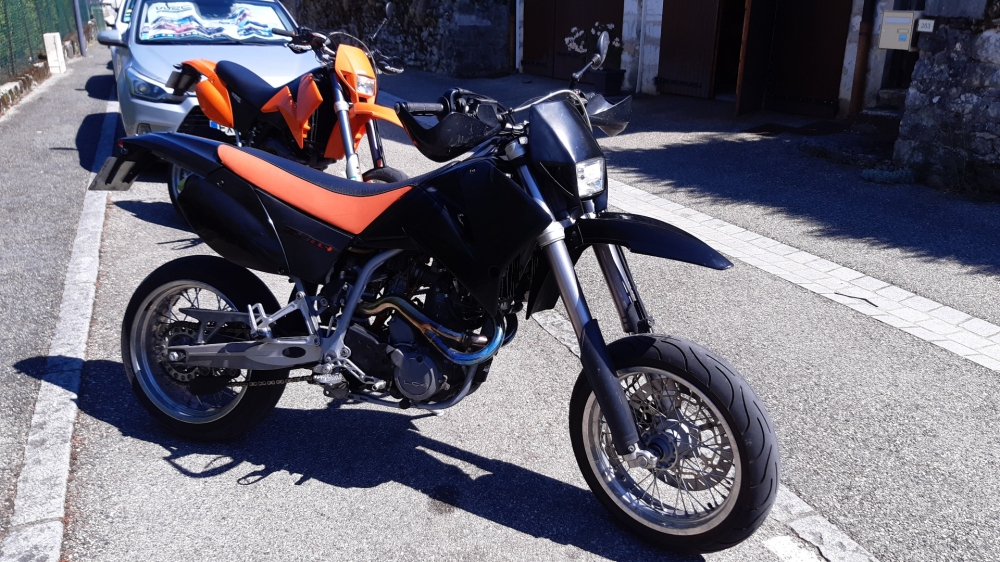

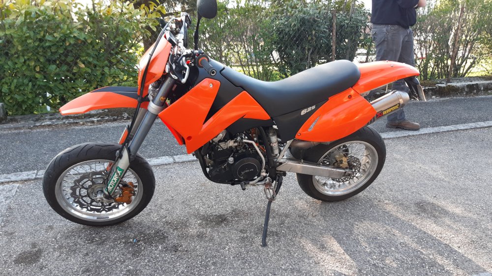

et voici la 2004 avec sa grande sœur de 2002
Moto(s) : 990 adventure 2009
Posté le 01-08-2022, à 11:06
Belle doublette pour jouer contre bien plus sport sur des routes sinueuses  👍
