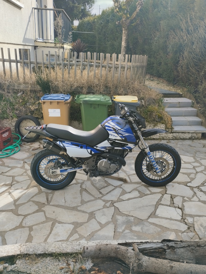

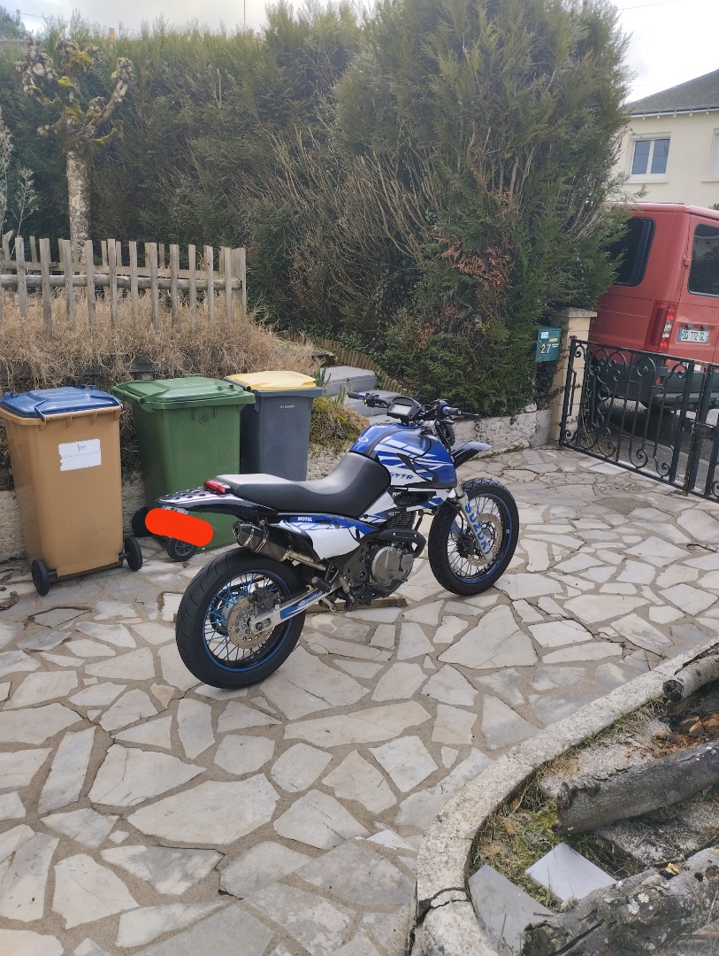

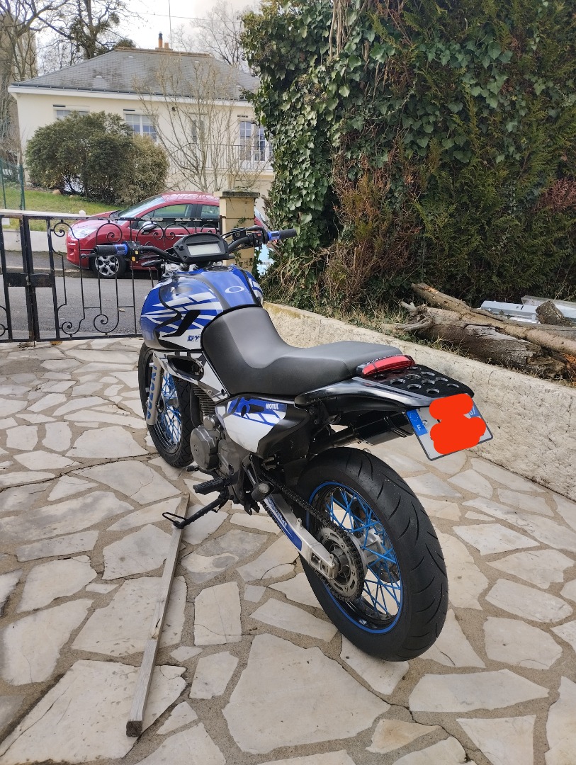

En attendant les gicleurs du KTM, ce matin c était remise en route et entretien du 650 freewind pour la belle saison qui va bientôt arriver
Restauration complète 250 exc/egs 1997

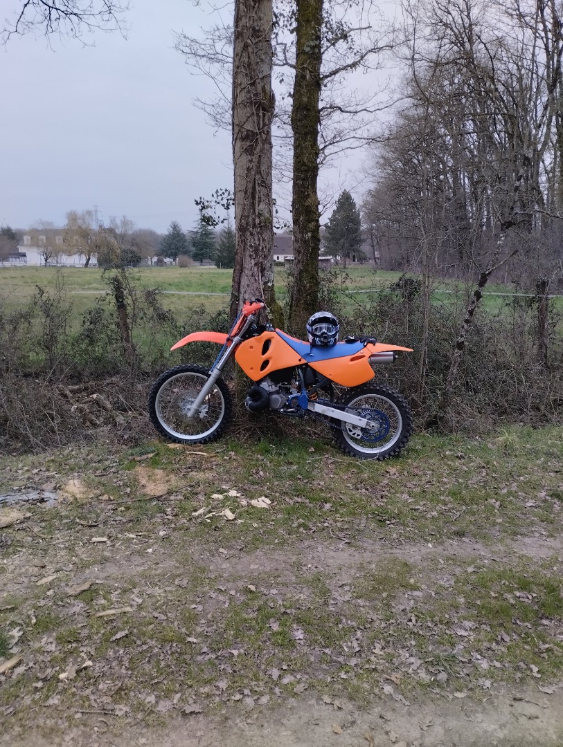

Salut, rodage en cours, elle demande qu a envoyer mais je reste patient ????

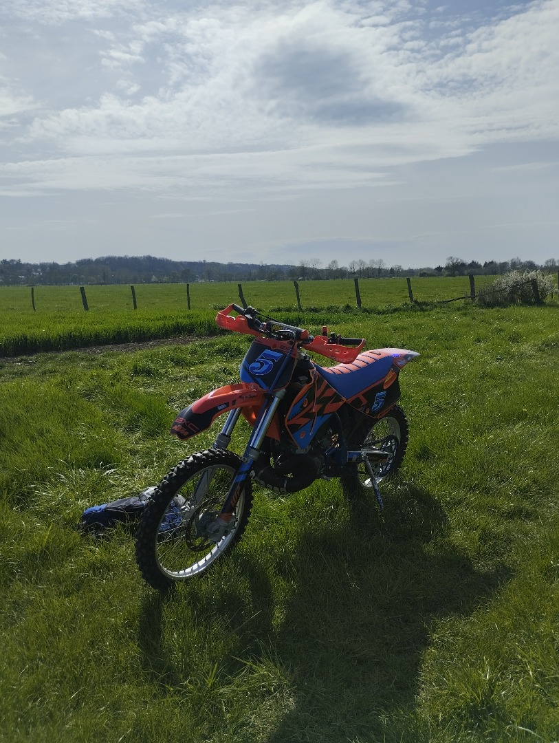

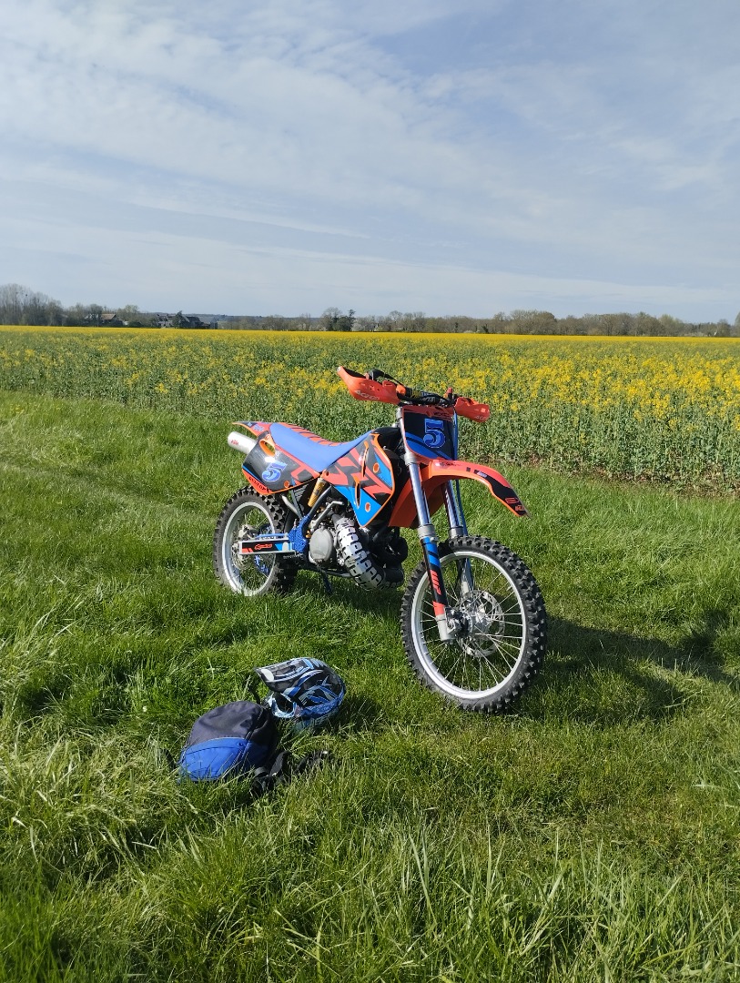

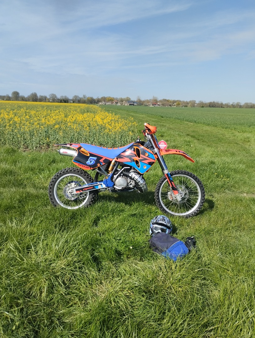

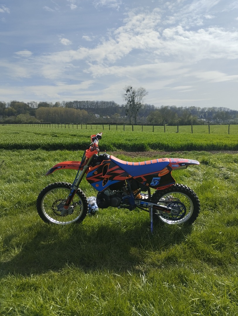

Salut, un p'tit moment que j avais pas donné des nouvelles de la moto, la voici avec son kit déco

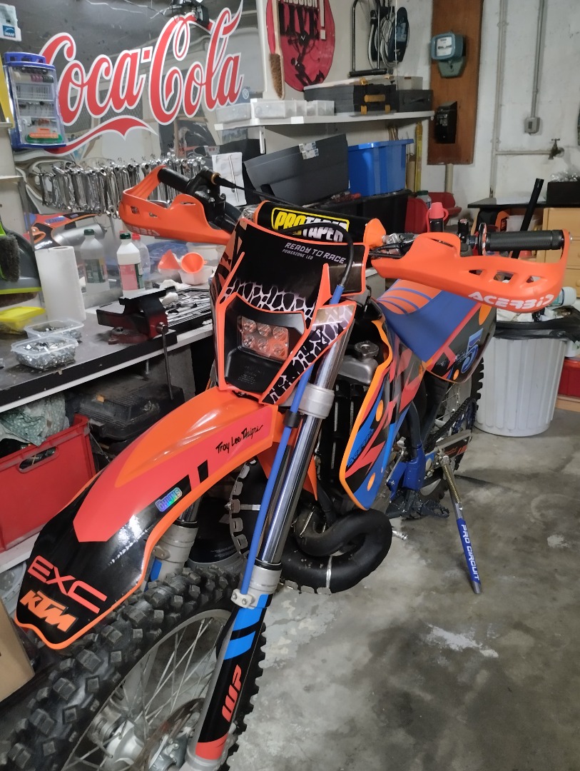

Et sa nouvelle plaque phare

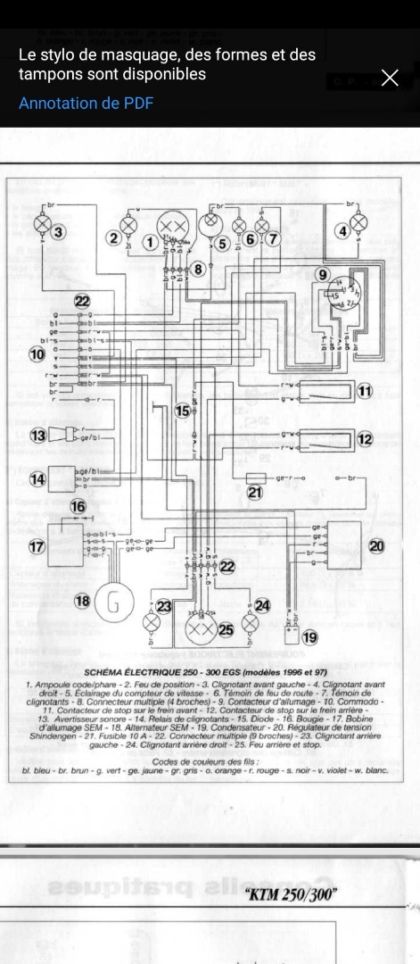

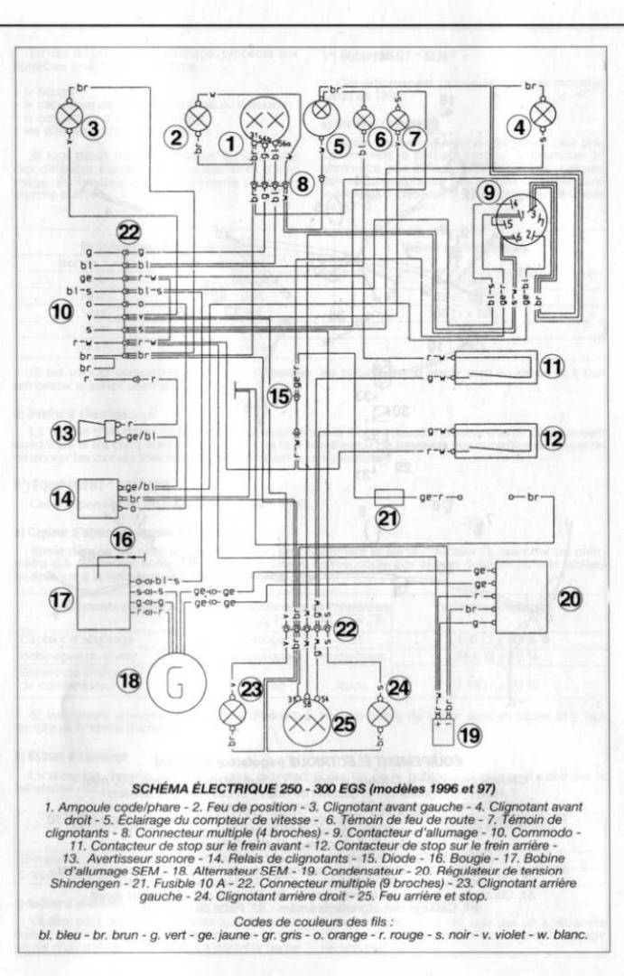

Petite question, j ai du mal câblé mon phare led, je me suis branché sur le + de la bobine, et quand j allume les feux ça coupe le moteur ????.
Je dois prendre le + en sortie de régulateur j imagine ? Sur le condensateur ?
Au passage, le régulateur redresse aussi ?

Phare led ? Tu risques d'avoir des difficultés à alimenter sans une batterie ou un condensateur.
Posté le 26-04-2023, à 05:29
Fred, qu'est ce qui poserait problème?  🤔
Pourquoi se brancher ailleurs que sur le connecteur d'origine?  🤔   🙂 Surtout sur l'allumage!!  😉
Posté le 26-04-2023, à 07:33
Les LEDs récentes fonctionnent peut être ainsi, mais par expérience, sans un courant stable et surtout une certaine intensité au démarrage, point de lumière.
8383 messages 6060 images
Posté le 26-04-2023, à 19:48

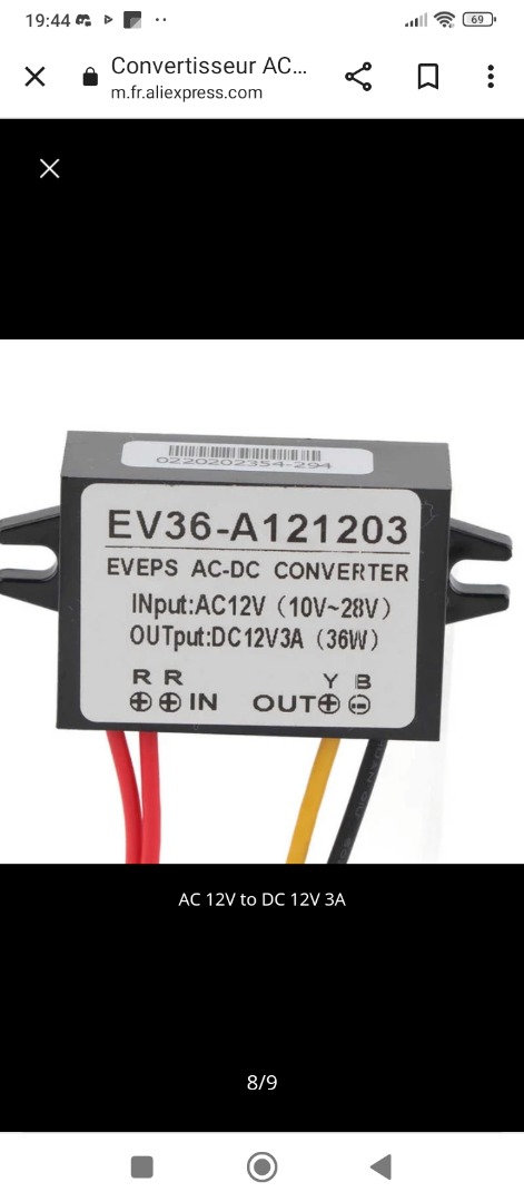

Hello, j ai creusé un peu pour le branchement du feu led, j ai donc la bonne tension en sortie du régulateur/condensateur, en alternatif.
Il suffirait donc d installer un petit redresseur prévu à cet effet pour alimenter les leds en continu
C est connu des enduriste qui passent en led, y a plus qu à commander et vous tenir informé ????

Salut,
Petit retour sur le redresseur alternatif/continu, je recommande a 100% pour du led, aucun scintillement quelque soit le régime moteur, juste penser à prendre la bonne fourchette de W délivré en fonction de l équipement led.
