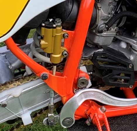

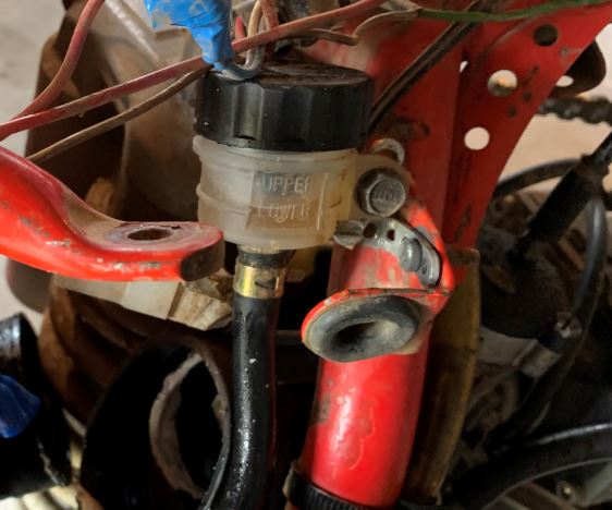

Salut Humella,
j'en ai un qui traine si cela t’intéresse. Celui de ma 350.
Restauration KTM 350 GS 1986
En fait j'ai monté un maitre cylindre avec le réservoir intégré.
Dis moi
A+
Marco

Salut Marco!
si t'as le maitre cylindre de frein arrière ça peut me dépanner, car j'en ai acheter un neuf mais l'orientation de la durite n'est pas la même, alors je me suis débrouillé pour que ça marche, mais je suis pas satisfait à 100%

Salut Humella,
Non désolé il était rincé jel’ai balancé
Marco

Posté le 14-02-2021, à 20:57
Tant pis, merci quand même Marco, et puis maintenant je sais que je peux acheter un MC de CBR  👍
