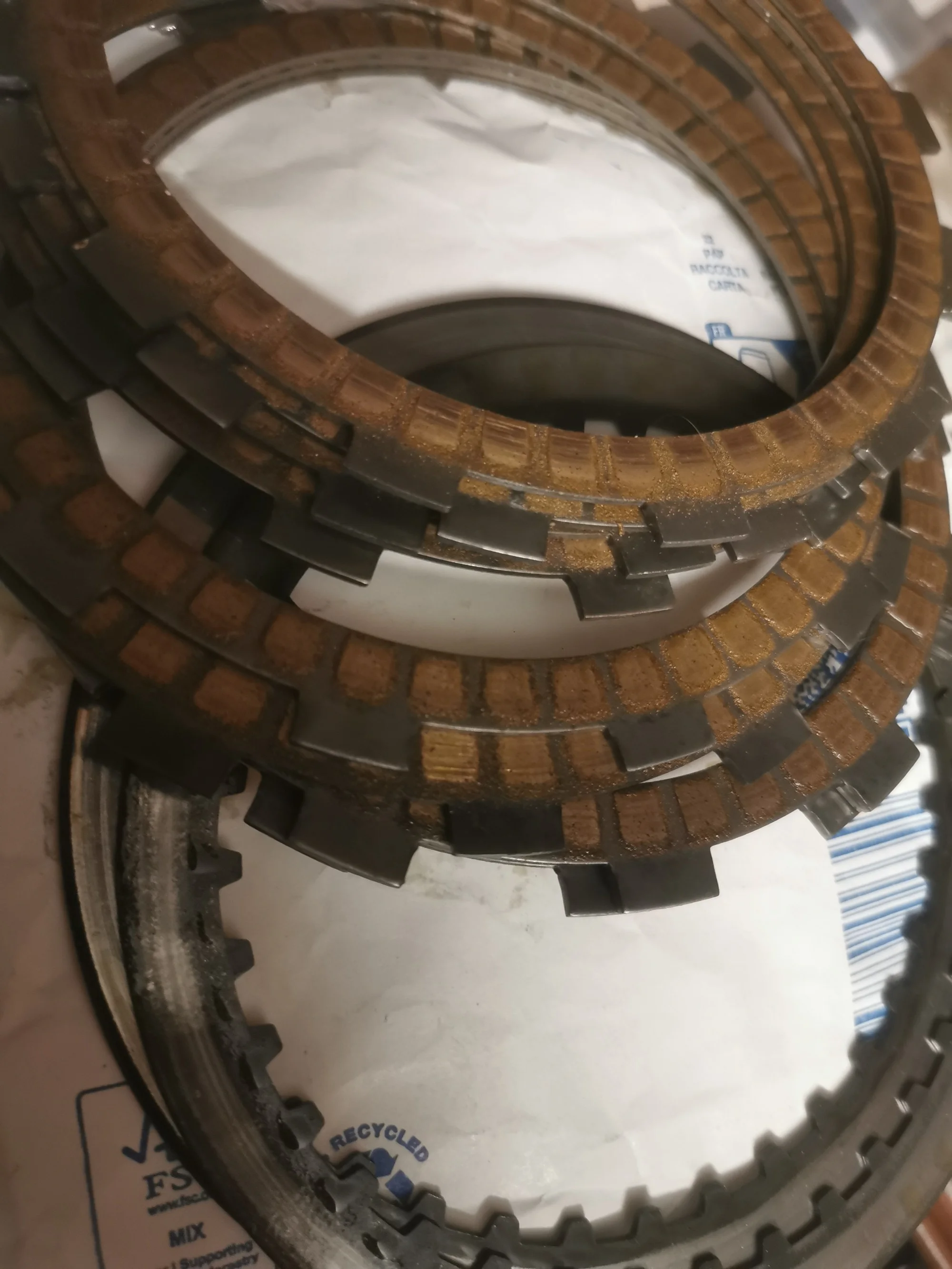

Holla tout le monde j'ai enfin reçu mes première commande pour redémarrer le moteur.
3 questions me viennes :
L'embrayage, je l'ai commandé sur enduroklassiker.
L'ancien fait 10 couronnes le nouveau 10 aussi mais il est plus epais je ne peux donc en mettre que 9 mais la couronne lisse ne rentre pas sur le dessus comme en photo _20260426_184109_328.webp_20260426_183246_275.webp
Que faire en mettre que 8 pour que la lisse rentre ou en commander un autre ?
Seconde question, sur ma donneuse l'axe de la pompe à eau était démonté (j'attends la réception de deux roulements), sur la moto déjà monté je n'arrive pas à sortir l'axe comme sur la photo..
Je le laisse et je change les roulement sur place ou je le sort mais comment je ne sais pas 😅
Enfin dernière question j'ai enlevé le piston mais biensur je n'ai pas regardé dans quel sens il ce monte.. Lumière côté échappement ou dans l'autre sens ?
Merci pour votre aide, pardonnez les désordre je manque de place..

Comment est l’ancien embrayage? 🤔
26 ans99 messages 55 images
Posté Aujourd'hui, à 08:13
Il est comme ça, c'est le bon nombre de disques mais ils m'ont l'air bien fatigués. _20260430_073724_682.webp
Le référence commandé sur enduroklassiker est dit pour ce monter sur la moto..
