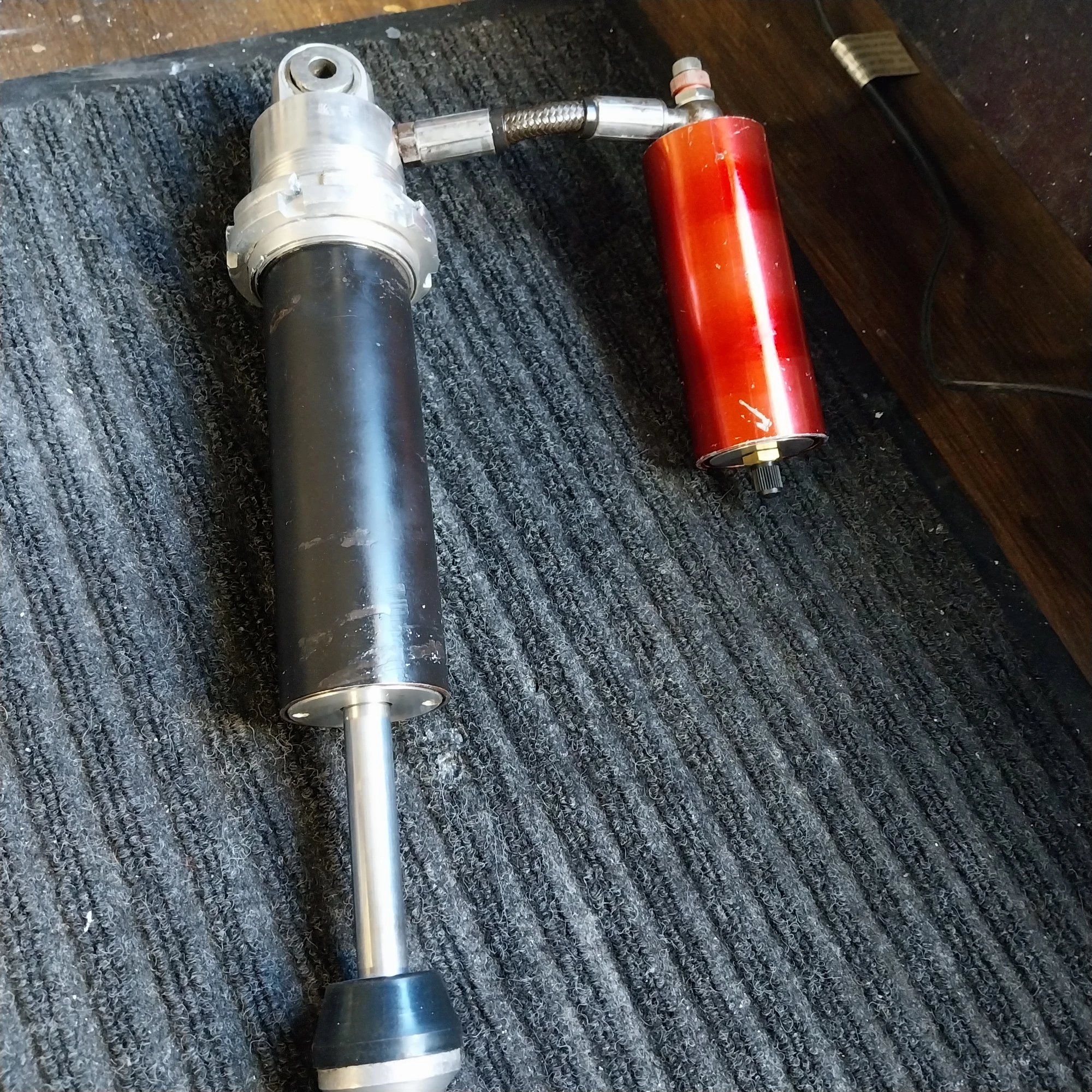

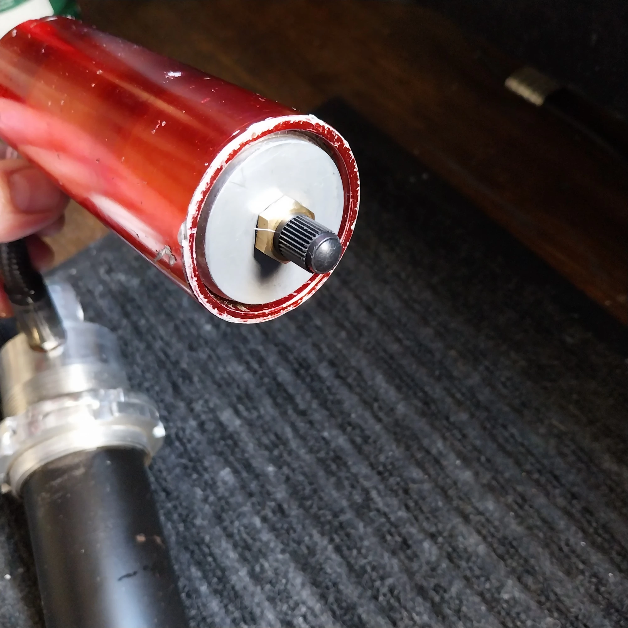

Posté le 17-10-2026, à 20:09
Je rencontre un problème l'amortisseur est dur à l'enfoncement et à la détente.
Pouvez-vous me confirmer sur la photo que ces pièces sont au bonne endroit.
En démontant l'amortisseur la rondelles était positionnée prés de l'écrou, en sachant que le diamètre ne correspond Pas et le circlips était seul sur son emplacement.

Je ne vois pas où vont ces pièces. 🤔​
Je vais laisser Guy répondre car tu m'as perdu avec ton amortisseur trop souple, qui va bien et qu'est trop dur. 🤔​
174174 messages 4242 images
Posté Hier, à 18:06
J'ai repris les réglages et enfin, j'ai compris ce qu'il fallait faire.
Concernant la rondelle tenue par le circlips, je me suis contenté de la remettre en place et enfin l'amortisseur fonctionne normalement.
Il est suffisamment dur à la compression et il se détend une fois relâché.
Problème réglé.
Merci pour votre aide à tous.9066f17d489e3d46a062.webp598b9124800cf90f03be.webp
