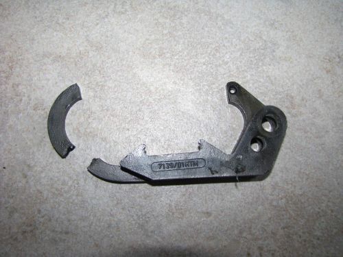

Bonjour à tous
j ai roulé ce week end  4 H avec mon 240 gs de  1981 et en rentrant par la route  j'ai un point mort en remontant les vitesses entre 2 ET 3  3 ET 4  Mais pas en decendant  que en montant
si quelqu un a la solution a ce probleme
merci d avance
LE BRETON NORMAND
Posté le 26-04-2011, à 22:18
fourchette d'attaque du barrillet de sélection hors cote....de mémoire 54.8mm max.... et sans doute cliquet à ressort de verrouillage des vitesses fatigué + axe des fourchettes usés...j'ai le même soucis entre 2 et 3 mais la flemme d'ouvrir le bloc...:confus:

Posté le 27-04-2011, à 21:55
Tranber a écrit :
Est il possible de resserrer cette fourchette dans l'étau pour quelle reprenne sa côte ?
euhhh tu veux une réponse?? :hein::/:(
boite vitesse bloc 541
158158 messages 2828 images
Posté le 27-04-2011, à 22:53
RE
C est en quelle matiere?
car j ai trouve dans l huile un bout de métal qui pourrai être un bout de cette pièce
merci
A+
LE BRETON NORMAND
Posté le 27-04-2011, à 23:04
en acier .... sur le bloc 541/542 mais là, c'est le modèle 78 type 54
